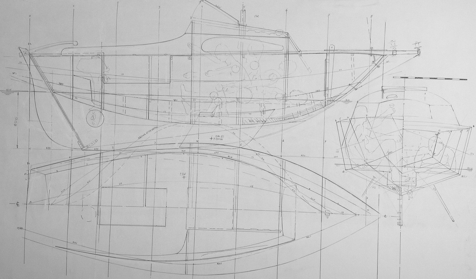

I teraz prośba do forumowiczów – zastanawiałem się czy nie da się nieco poprawić właściwości nautycznych tej żaglówki – mam świadomość iż nie będzie możliwe aby pływała jak Laser
ale z drugiej strony , minęło 40 lat - może dałoby się pomyśleć o jakiś zmianach które mogły by poprawić szybkość łódki ? ( wielkość ożaglowania , balast , miecz ,trym ) - polubiłem prędkość skiffa a wiszenie w szelkach daje niesamowitą frajdę – normalnie aż mnie kusi aby dorobić dodatkowe linki na maszcie ;) .
W oryginale , ten egzemplarz miał pojedynczy stalowy kil dokręcany czteroma kątownikami do dna – pozostawię to rozwiązanie , bądz zabuduję skrzynkę mieczową (ku temu się skłaniam )
Będę musiał uszyć nowe żagle więc może przy okazji pomyśleć o wymianie masztu i sposobie otaklowania ? - mam nadzieję że koledzy udzielą mi pomocy w dokonaniu właściwego wyboru (bądz zaniechaniu czegoś co np. nie ma sensu ) .
A więc pytanie - czy Laysan race to utopia ? :) :)

W/g planów, w Laysanie powinno być 120kg balastu.
ŁJ
Za ten post autor LukasJ otrzymał podziękowanie od: Marian Strzelecki
PostNapisane: 25 sty 2017, o 16:53
Posty: 8059
Otrzymał podziękowań: 2423
Kil z płyty stalowej.
Aliści można bez, armator na trapez, skoro chcą sailing race ... non disputandum est... :D

Kil możesz zrobić, podług gustu, z płyty stalowej, albo... ze sklejki. Nie pomnę, ale 12-15 mm dość. Zamiast zaoszczędzonych (na wyporze, więc oporze) 120 kila wywiesisz i tak już obciążające łódkę 60+ kg na balast, co znakomicie poprawi stateczność początkową nie zwiększając oporów. Normalna metoda konstrukcji regatówki, znana od zawsze i powszechnie stosowana, i co w tym niby komicznego? :roll:
(nie próbuj odpowiadać :lol: )
Łodka jest w koncepcji turystyczna, i 'dzielna'. Na 1-2 osoby, a nie tłum "rail-meat'ów" - łatwo zauważyć że ani pokład rufowy nie poszerzany, ni falochron do siedzenia. Ale jak zadbasz o lekkość i wybalastujesz ciałkiem to będzie szybsza, i czemu nie?
Natomiast żagla na taką, pi razy oko patrząc, można postawić 10-12 m i dość, 14 już nadmiar. I chyba oryginalnie ma kole 11-12, co na średnie warunki da pojechać
(a im więcej tu nabzdurzę tym bardziej sprowokujem Mariana, miejmy nadzieję :mrgreen: ).

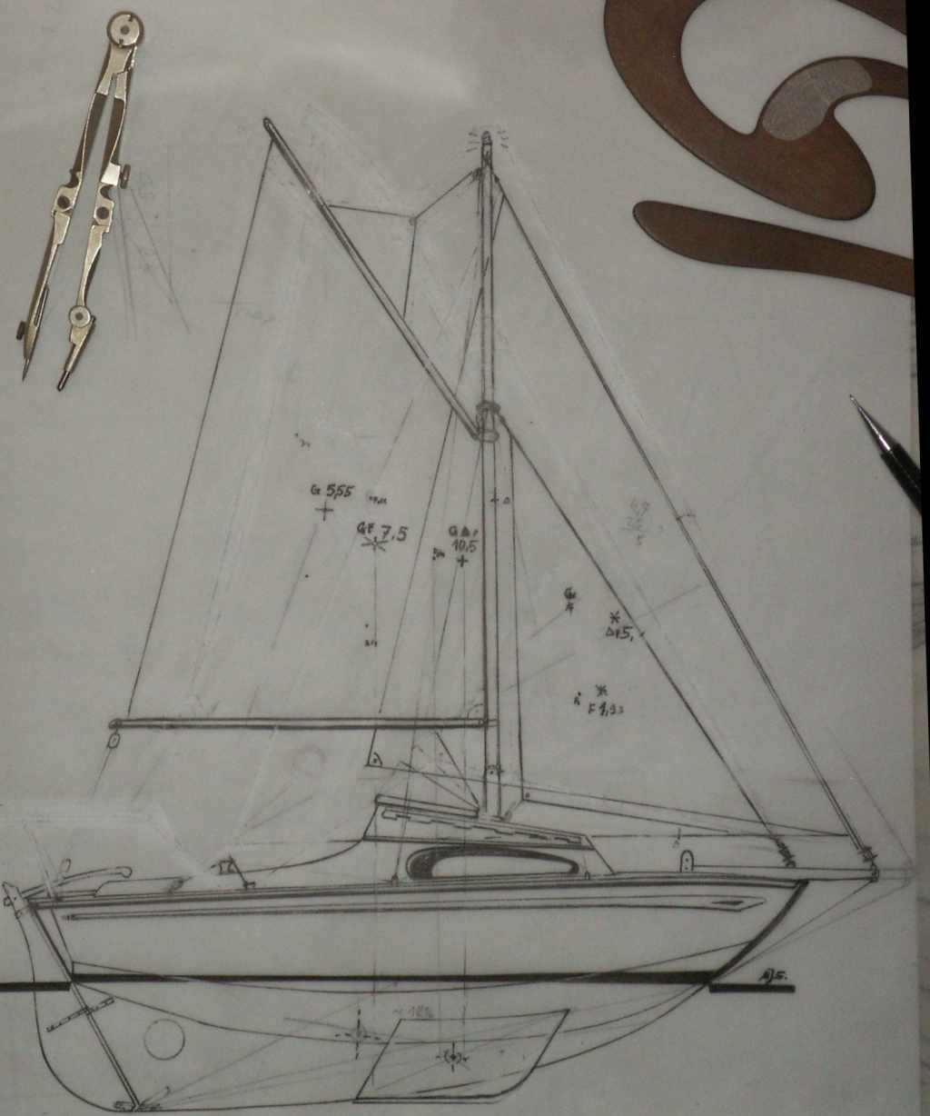

Całkiem słusznie tu wspomniano że można dodać bukszprytek i genaker na lżejsze okazje. Byle na zwijaczu...
PostNapisane: 25 sty 2017, o 23:28
Jak Marian rysował Laysandra/Laysandera i dodał bukszprycik to jachcik od razu nabrał zadziorności.
Oooo i to jest idea - ciekawe jak by to pasowało do Laysana !?

Balast w zęzie w przypadku Laysana niewiele da jeśli myślisz o 'niewywracalności', bo niska burta; tu ciężki kil ma sens (i był przewidziany, jak rozumiem).
A dla osiągów balast za burt ;)
Bukszprytek:
download/file.php?id=12532&mode=view
download/file.php?id=1653&mode=view
download/file.php?id=6453&mode=view
download/file.php?id=1245&mode=view

Mój kil
podwójna spawana blacha + dodatkowy kawałek na dole ...
Tak się zastanawiam nad mieczem - jaka jest różnica między tym szybrowym . a chowanym . Ciekawe jaka powierzchnia wystarczy do stworzenia właściwego oporu . Zdaje się też że jego kształt ma wpływ na zachowanie się łódki przy różnym pochyleniu a jego długość na moment prostujący (+ waga ) - skorygujcie mnie proszę ...
przy okazji przyjrzałem się kształtowi płetwy sterowej - czy i Wam wydaje się że coś jest tu nie teges ? Co prawda nie mam planów ale porównując do powyższego obrazka ... Dodatkowo w moim Laysanie nie ma tego małego kila tuż przy sterze - ma on jakieś strategiczne znaczenie ?

Może na początek podręcznik żeglarstwa jaki?
Różnica między szybrem a chowanym: jakby cuś, chowany się schowa. ;)
Skeg stabilizuje ciut, sternikowi łatwiej, ale też zwiększa opór. Konieczny nie jest.
Ster jak ster, będzie OK, może być że gotowiec z innej łódki.
