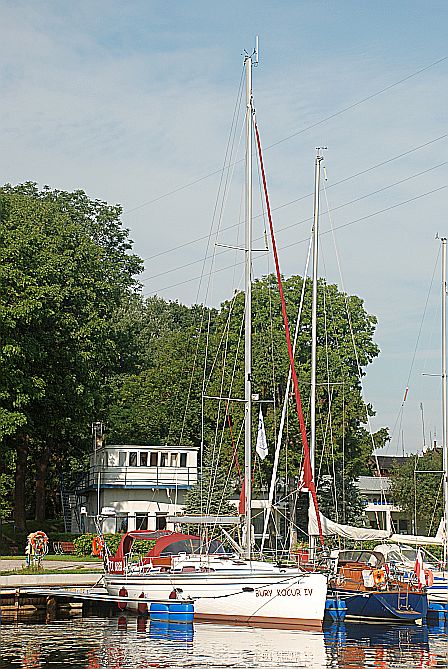

Posty: 14121
Ty masz takielunek topowy
Nie mam M@rku takielunku topowego.
Przyjrzyj się uważnie:
DSC00878_1.jpg [ 88 KiB | Przeglądane 8557 razy ]
DSC_1332.JPG [ 141.66 KiB | Przeglądane 8557 razy ]
Sztag i stenwanty dochodzą do punktu poniżej topu o ok 120 - 130 cm.
to po co z nimi porównywać?
No fakt - trochę źle zatytułowałem wątek - powinno być raczej "Code 0 - blaski i cienie".
Bo muszę patrzeć na możliwość postawienia jednego czy drugiego żagla oraz jego możliwość obsługi....

Włodziu , jak przypuszczam chcesz troszeczkę dozbroić Kocura co by przy słabszych wiatrach chciał jednak jechać do przodu ale bez stada testosteronów na pokładzie do obsługi tegoż ( genakera czy CodeO. )
Ze swego niewielkiego doświadczenia pozwolę sobie podpowiedzieć : umów się z Maćkiem z "Brytu" ( masz po drodze do Neptuna ) opisz mu swoje potrzeby w temacie jw. i jeśli się dogadacie to mu zaufaj a "Będzie Pan zadowolony"
Takiego genakera jakiego nam zaprojektował i uszył na BLUESinA (1) to ze świecą szukać , ma chłopak grube pojęcie o zagadnieniu.
Krzychu.

Tzn M@rku jak - w jakich kursach - wg Twojej oceny - taki żagiel mógłby pracować ?
To jedno a drugie - wydawało mi się, że przy omawiania genakera zawsze razem wymieniany jest wytyk z przodu.
A przy żaglu nazywanego Code 0 nie.
To jak to jest z tym patykiem z przodu - do czego tak naprawdę jest on potrzebny i czemu jeden żagiel montowany jest do niego a drugiemu wystarcza ucho na dziobie ?

Krzychu - trafiłeś dokładnie z samo sedno tematu.
Do kontaktu z takim wykonawcą wrócę za czas jakiś jak dotrę do 3City ale póki co próbuje temat rozkminić teoretycznie ...
A goopio się Krzychu spytam - rozumiem, że człowiek zrobi żagiel przywiezie, będzie miał do tego wszelkie rolery i inne drobiazgi i zrobi mi to na gotowo ?
A jak oceniasz wielkość takiego żagla u mnie ?

Zwrotu przez sztag nie zrobisz - kiłbasa zawadza, a wytyku brak.
Niemniej w twoim przypadku (długie przeloty), 60 m2 genakera (bez rolera) może mieć jakiś sens. Do wiatru od 65 stopni.
Code 0 - zapomnij.
Czemu bez rolera ?
vaginal napisał(a):
Code 0 - zapomnij.
A możesz to uzasadnić ? Bo tu wracamy do mojego prostego pytania czym różnią się oba żagle ?
Czy to znaczy,że taki wytyk jest tylko dla możliwości wykonania zwrotu przez sztag ?
Jeżeli tak to faktycznie jest mi on całkiem zbędny.

Rolowane być muszą bo wielokrotnie prowadzę jacht w praktyce jedno-osobowo z przyczyn wielokrotnie opisywanych.
Nie mam duszy regatowca - wszelki współzawodnictwo w życie mnie mierzi - więc pływam tak, żeby mi było przyjemnie i żeby się zanadto nie narobić.
Taki żagiel - nazywany przez ze mnie CODE 0 - jak w zamieszczanych powyżej linkach bardzo by mi odpowiadał, bo posiadane żagle mam z ciężkiego materiału - oceniam je na gramaturę min. 300 albo i lepiej - i w sytuacji słabych wiatrów chętnie bym dostawił coś, co mogę bezproblemowo obsłużyć samemu - co będzie pracować - i co da mi więcej prędkości.
Nie znam się to się wypowiem. Gdzieś czytałem, że klasyczny CODE 0 został wymyślony (poza dopasowaniem się do warunków klasy) między innymi po to, by zmniejszyć ilość zmian żagli koniecznych do dostosowania ożaglowania do zmiennych warunków przez samotnie startujących w pewnych prestiżowych regatach oceanicznych.
IMHO - CODE 0 daje większy zakres kątów i warunków użycia żagla w stosunku do innych żagli dedykowanych do konkretnych zadań.
Żagle dedykowane reachery, runnery sprawdzą się lepiej w dedykowanym dla nich zakresie kątów i warunków.
Natomiast klasyczny CODE 0 IMHO sprawdzi się zadowalająco, ale nie tak jak żagle dedykowane do danego kursu czy warunków, ale wymagające więcej atencji, szybszych zmian.
Także, jeżeli szukasz lenistwa i wygody, to klasyczny CODE 0 zadowalający ale nie dający maxa w szerokim zakresie kątów i warunków IMHO dla Ciebie sprawdzi się lepiej niż komplet dedykowanych do konkretnego zadania żagli dodatkowych.
Ci co szukają zabawy, będą mieli więcej frajdy z żagli dedykowanych, Ci co żeglują leniwie, cenią wygodę i nie chcą z każdą zmianą wiatru czy warunków zmieniać żagla dodatkowego IMHO powinni pójść w żagiel uniwersalny.
Oczywiście teraz CODE 0 to tylko nomenklatura, ale jeżeli powiesz żaglomistrzowi czego konkretnie od żagla oczekujesz, to zaprojektuje i uszyje Ci żagiel dający więcej niż podstawa, ale nie maxa takiego co żagle dedykowane, a Ty będziesz zadowolony.
Nazewnictwo teraz to rzecz wtórna i każda z żaglowni ma swoje nazwy dla żagli. Ważna jest specyfikacja.

Przepraszam, że nie pisałem. Musiałem kupić kapustę kiszoną (człowiek nie jedząc umiera).
Co do Code 0 - to nie jest żagiel uniwersalny.
Co do rolera.
Dwie kiełbasy naraz? Nigdy.
Nawet po pijaku.
Co do genakera, którego mam na myśli.
65-115 stopni. 1-4 Bf. Stawiany na bloczku spinakerowym na topie. Gramatura - spinakerowa.
