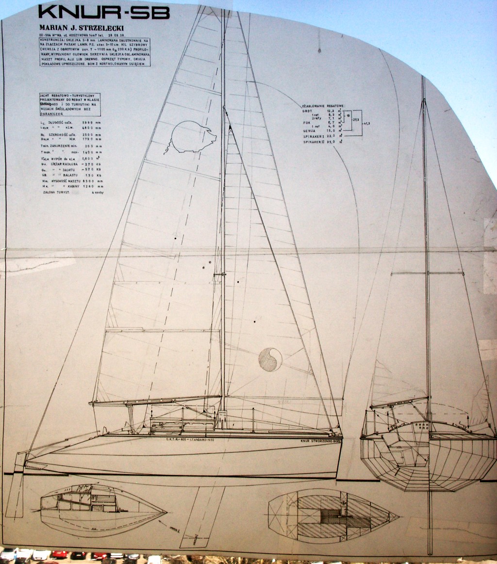

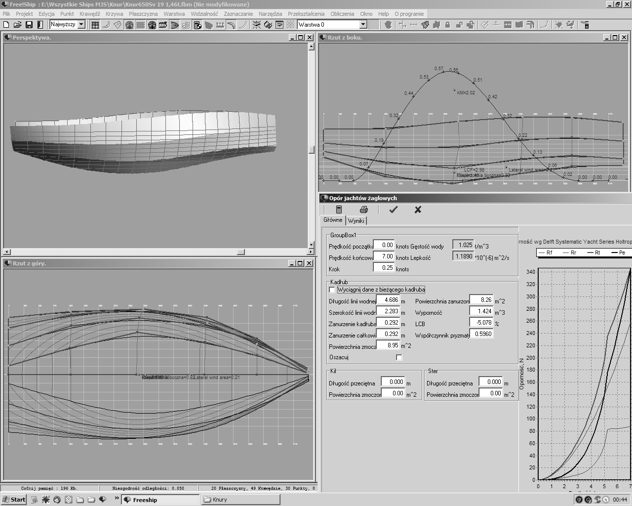

Potem taki jachcik pod OKTR robiony: ( wątek ~ "knur na sztorc")
Knur kalka spalona.JPG [ 307.67 KiB | Przeglądane 7832 razy ]

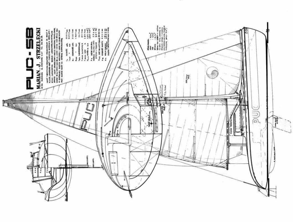

Parę lat dalej i był taki jakiś pucułowaty PUC:
puc 600 m.jpg [ 65.38 KiB | Przeglądane 7832 razy ]

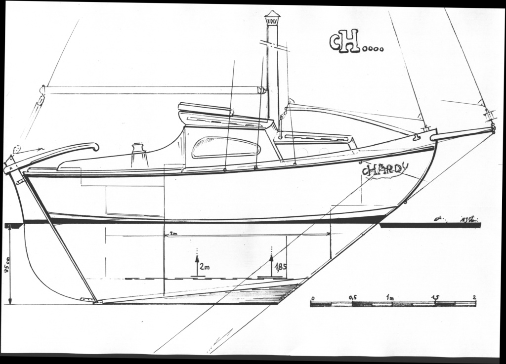

No i jeszcze miał być stalowy C'Hardy: (wątek ~ C'hardy)
chardy001.jpg [ 153.74 KiB | Przeglądane 7832 razy ]

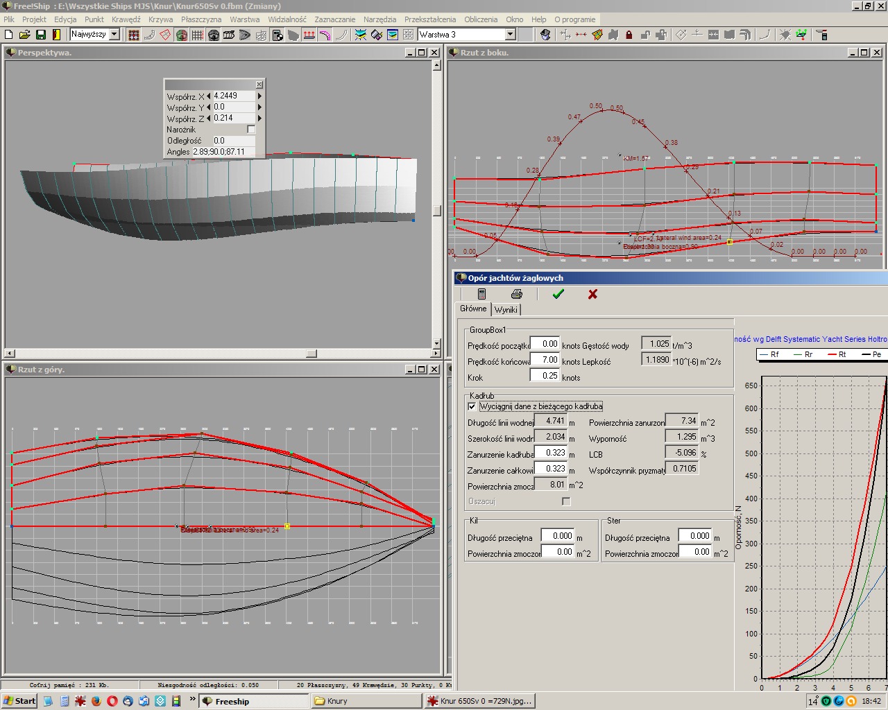

Przedłużyłem kiedyś Sparka 550 o metr i... mnie pokarało. :cry: Teraz wiem, że trzeba było przedłużyć o pół metra. :lol: Bo, coś w tych sześciu metrach jest. Jeszcze nie Omega, a już prawie Orion. ;) PUC jest wykwintny. :cool:

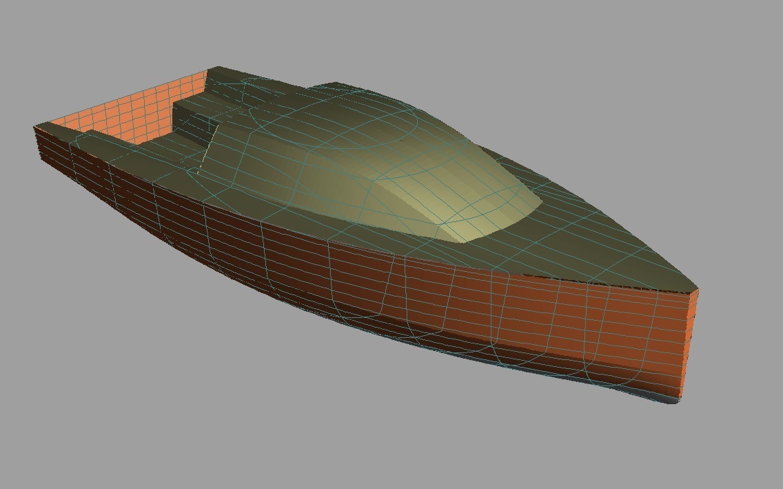

Dorysowałem kokpit, z grubsza.
m2a.jpg [ 124.76 KiB | Przeglądane 7830 razy ]

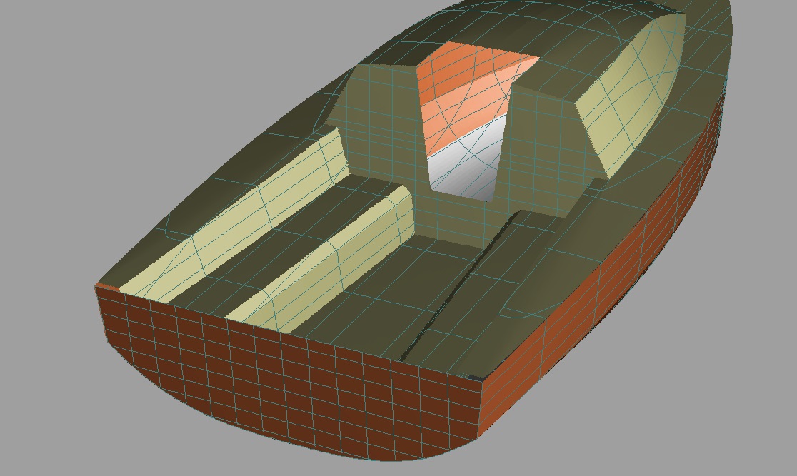

Ławki kokpitu otrzymały załamania krawędzi, żeby nie uwierało w nogi. Wygoda musi być. Przybył też otwór zejściówki. Powoli do przodu. :D
m3.jpg [ 157.03 KiB | Przeglądane 7706 razy ]

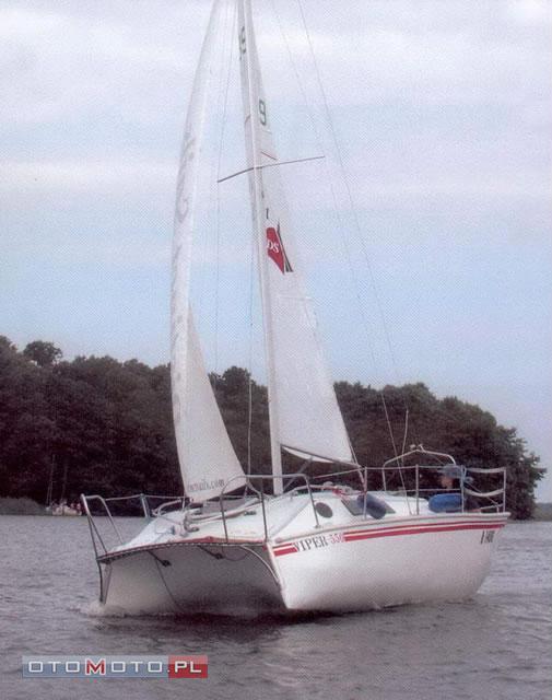

Popatrz jak się będą przechylać najnowsze "fafiki" z pucharu Ameryki.
Toż jest właśnie mój (i nie tylko mój) postulat: rufa ma tonąć, a nie dziób ryć.
Kierunek przechyłu po osi odchylonej do tyłu!
Pokazywałem już :
viper550.jpg [ 41.51 KiB | Przeglądane 7614 razy ]
w jakim kierunku wg. mnie powinno się iść. ... a nie wciąż w "tradycyjnie żelazkowatym".
Niestety musi minąć jedno pokolenie regatowców zanim stanie się to oczywistym dla wszystkich.

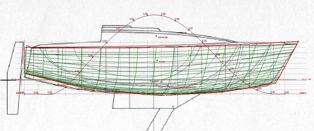

 Tytuł: Re: 6.0
PostNapisane: 11 mar 2018, o 22:41
Posty: 9324
Otrzymał podziękowań: 2225
Moja łódka jest z początku lat 80 i w sumie była też regatowa z sucesami.
na ostrych dziób idzie do dołu ostrzy w głębokich przechyłach.

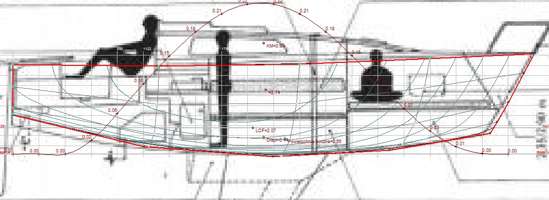

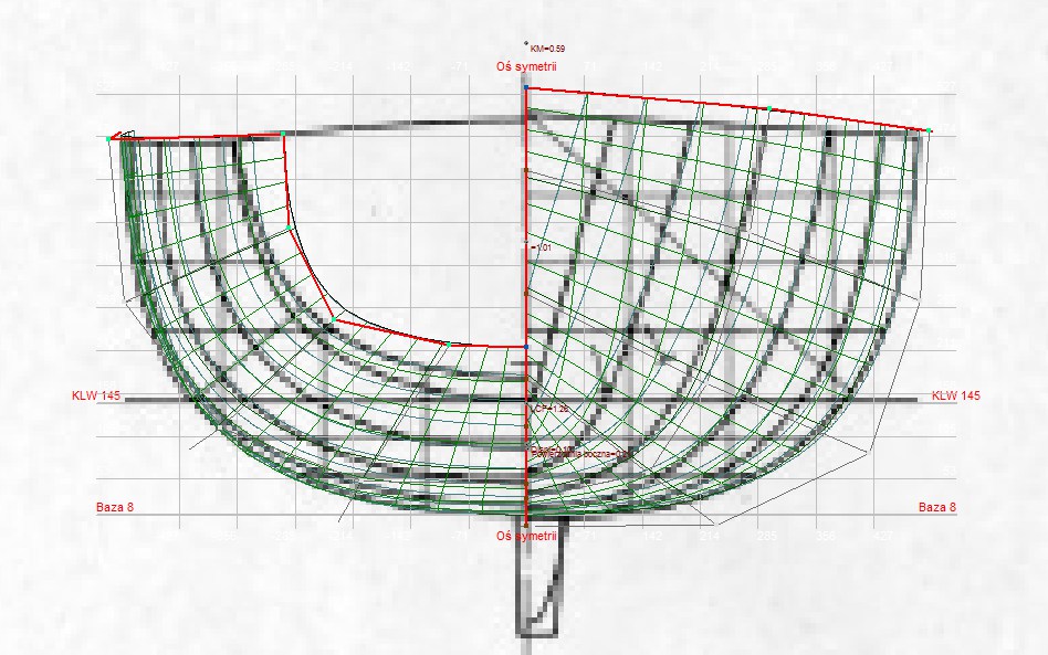

Przyjrzyj się porównaniu z wzorcem FreeShipa opartym na IOR (chyba):
kelt27.jpg [ 131.86 KiB | Przeglądane 7607 razy ]

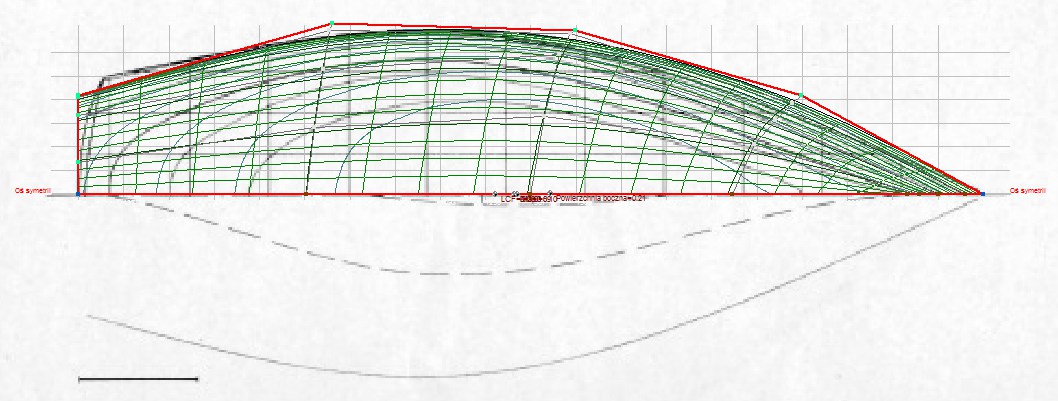

 Tytuł: Re: 6.0
PostNapisane: 11 mar 2018, o 22:43
Mirek moim zdaniem nie jest to już ior. Niestety rysunek, który wkleiłeś musisz mi przetłumaczyć :D
coś takiego jeszcze znalazłem
 Tytuł: Re: 6.0
PostNapisane: 11 mar 2018, o 22:47
Posty: 9324
A, to go zaraz wklepię... :D
Z boku wygląda tak:
cjh97.jpg [ 128.72 KiB | Przeglądane 7599 razy ]
a z góry tak:
cjh97g.jpg [ 112.55 KiB | Przeglądane 7596 razy ]
i jeszcze...
cjh97t.jpg [ 158.39 KiB | Przeglądane 7594 razy ]

To zielone, to wzorzec (załóżmy, że dobry), a Twój "okręt", choć bardzo podobny - przekroje poprzeczne identyczne! - to jednak rufka głębiej zanurzona i spełnia kryteria Mariana o nadmiernej wyporności, co ją unosi bardziej niż powinno, a tym samym... zanurza głębiej dziób. :roll:

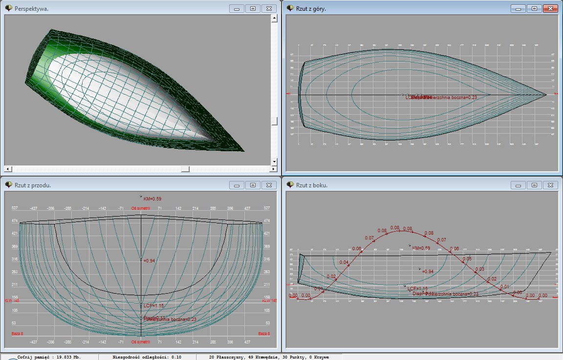

Posty: 9324
Tu są rzuty jachtu:
cjh97 rzuty.jpg [ 203.31 KiB | Przeglądane 7578 razy ]
a tutaj plik:
cjh97.fbm [69.56 KiB]
Pobrane 156 razy

PostNapisane: 11 mar 2018, o 23:44
Posty: 14018
Podziękował : 10568
Mir napisał(a):
rufka...co ją unosi bardziej niż powinno, a tym samym... zanurza głębiej dziób. :roll:
To nie jest tak oczywiste, bo nie wiemy jakie oba mają krzywe oporów:
trzeba by to porównać. np tak:
Knur 650Sv 01 =671N.jpg [ 289.92 KiB | Przeglądane 7571 razy ]
Knur 650Sv 19 1,46t=346N.jpg [ 324.3 KiB | Przeglądane 7571 razy ]
Porównaj kadłuby: prawie się nie różnią, ale pierwszy mając 1,3t wyporności daje opory czołowe prawie dwa razy większe od drugiego ( znaczy 19tego wg kolejności przybliżeń)
pomimo , że ten drugi ma wyrażnie większą wyporność.
To wszystko optymalizowane dla przechyłu 0 stopni.
Tak można optymalizować jeszcze kilka przechyłów, kilka dryfów itp.
Na dodatek jedne programy do optymalizacji nie są kompatybilne (wynikami) z innymi, więc trzeba by tak circa rok poświęcić na jeden teoretyczny kadłub, a potem go porównywać z drugim: jeśli konkurencja pozwoli.
Ogólnie: im bardziej wyporność skupiona, tym mniejsze opory, ale tym mniej stabilne zachowania na fali.
Oczywiście jest to sprzeczne z tym co widzisz na projektach wg wzorca regatowych imok.
ps żagle stery i kile można też , ale nie wiem kto u nas (oprócz Myszka) to umie zrobić.
