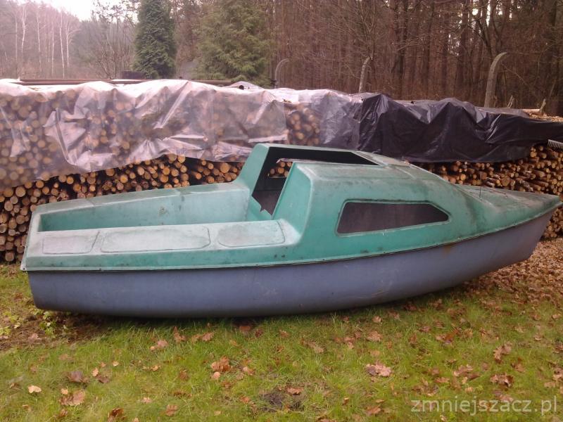

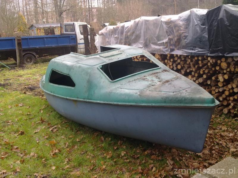

Taki był przed zakupem.

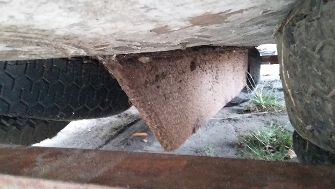

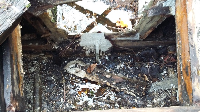

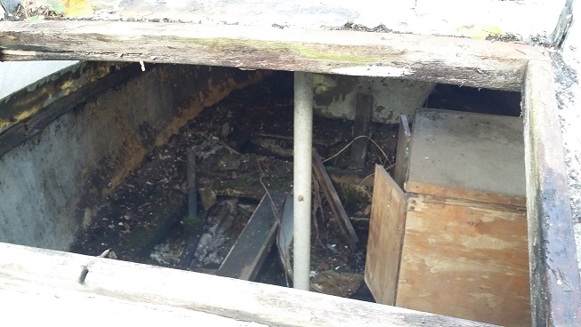

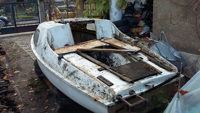

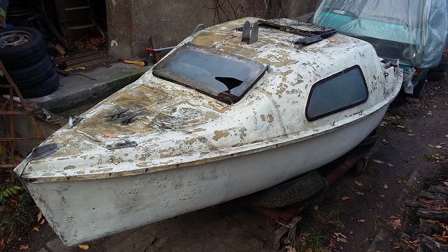

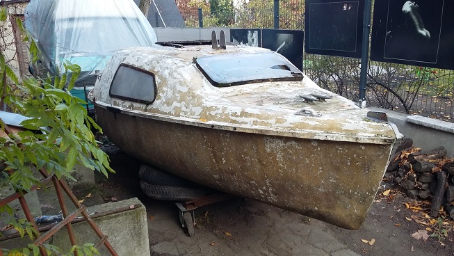

Witajcie! W końcu udało się zrobić kilka zdjęć :)
(...Tak wiem - czeka mnie mnóstwo pracy :P)

Sporo pracy.

W życiu nie zabrałbym się za coś w takim stanie! Kiedyś odbudowywałem, od stanu o niebo lepszego, i ślubowałem, że nigdy więcej! :DD

Eee tam, mała łódka - mało pracy. Wszystko mieści się w emocjach, jeśli go ciągnie do tej łódki, to z radością ją wyremontuje i będzie jak nowa. Czego nie umie nauczy się w mig. Ale jeżeli go odpycha, a on na siłę chce, bo chce, to będzie pod górkę.
Z. Milewski powiada tak: Jeśli chcesz coś kupić, a nie jesteś pewien, to stań przed przedniotem porządania, wycisz się i zadaj sobie pytanie w myślach CZY TO JEST PRZEDMIOT DLA MNIE? I jeśli machnie Cię lekko do przodu, to jest kompatybilność, a gdy odchylisz się do tylu, to szybko umykaj od tego kłopotu. ;)
W łódkach w takim stanie trzeba zacząć od klaru. Wszystkie śmieci out, odkurzacz w ruch i jak najszybciej zamalować brud BIAŁĄ farbą. (Biały kolor neutralizuje przeszłość przedmiotu.) Wcześniej wyszorować co się da i przeszlifować.
Demontaż okuć, szlif/szpachla/lakier, zabudowa wnętrza (remont), montaż i jest.

Dziękuję za opinie i porady :) Może jestem niepoprawnym optymistą ale plany są ambitne i wierzę, że się uda :) Jest kilka "plusów" - np. Pocieszam się, że skoro trzyma wodę w środku to raczej jest szczelna :P Mam jednak kilka pytań - Po pierwsze: Czy waszym zdaniem jest to "Bąk-Ursus" (takie informacje przekazali mi poprzedni właściciele) a po drugie: Czy to w tym dziale mam zamieszczać ew. Zdjęcia z remontu czy należy ów temat przenieść do innego działu? Pozdrawiam! :)

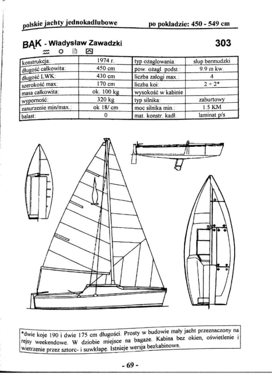

Znalazłem coś takiego do BĄKA.

Przerażające :o ale z drugiej strony - i tak będziesz musiał wszystko szlifować, więc nie ma większego znaczenia jak bardzo kadłub jest odrapany i brudny.
Nie zrobiłeś zdjęć masztu ani w ogóle żadnych elementów takielunku, a jego stan i kompletność może być większym problemem, niż odnowienie kadłuba.

Stan kadłuba bardzo mnie nie zraził. Ważne, że nie jest mocno uszkodzony, nie ma pęknięć dziur, osmozy. Nie jest bardzo cienki i nie ugina się od byle czego... takielunek jest kompletny. Dostałem dwa komplety żagli. Zastanawia mnie jednak to, jak odmienny jest kształt przedstawionych tu kadłubów względem zamieszczonego schematu... :D
