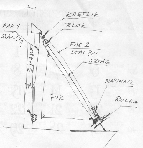

Nie bardzo się na tym znam, ale już chyba tu gdzieś pisałem o zrobionych przez mojego ojca zwijaczach foka na sztagu - były oparte na radzieckim projekcie zaczerpniętym z pisemka Katera i Jachty:
rolerradziecki01.jpg [ 195.74 KiB | Przeglądane 23340 razy ]
Jedno jest pewne - takie rozwiązania nie działają zbyt dobrze, zwłaszcza wtedy, kiedy są potrzebne, tzn. nagle dostajesz szkwał i zwijasz foka a z jego górnej części robi się trzepocząca "falbanka", a jak powieje na prawdę zdrowo, to zwinąć trudno, a "falbankę" wytrzepać może w tri miga.

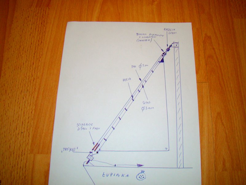

Wklejam fotkę mojego pomysła na rolfok.
Przepraszam, że odręcznie - ale chodzi o ideę a nie rysunek techniczny.
Miałem tego skan, ale nie mogłem go załadować do załącznika więc zrobiłem fotkę...
DSC04904.JPG [ 72.61 KiB | Przeglądane 22994 razy ]
Ponieważ widać kiepsko to co u góry - opiszę. Fał przy maszcie przechodzi przez pojedynczy bloczek z zaczepem , do którego jest zamocowany sztag. Nad nim jest typowy krętlik rolfokowy z zaczepem.
Resztę idzie raczej przeczytać......

Wygląda niemal identycznie jak to czego używam - tyle że u nas oprócz ściągacza do napinania fału jest jeszcze dźwignia (niekonieczna, tylko trochę wygodniej się takluje),
a trójkąt jest integralny z bębnem.
Największą wadą takiego rolfoka jest to, że w czasie zwijania żagla, w jego górnej części linki - fał, sztag, liklina - zostają ściśnięte blisko siebie i w tamtym obszarze fok nawija się na dużo mniejszym promieniu niż na dole. Dla niezbyt dużych żagli, bez ambicji refowania, to nie przeszkadza zanadto; nawet przy dość silnym wietrze daje się zrolować foka (chociaż nie wygląda on potem najpiękniej).
Ciekawe, czy pomogłyby raksy wyposażone w niewielkie tarczki, ustalające odległość między sztagiem a fałem...
pozdrowienia
krzys
