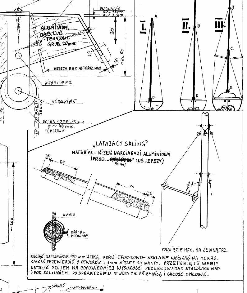

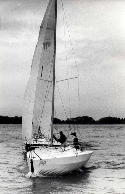

Aby zrozumieć maszt zrobiłem kiedyś tak:
Deska o wymiarach pokładu kadłuba w skali 1:10
W odpowiednich miejscach wbite gwozdziki tapicerskie
Maszt z rurki termokurczliwej o średnicy ~0,5 mm - też w skali.
Salingi z wykałaczek...
i dużo nitek.
Maszt przebijamy w miejscach okuć szpilkami: motamy takielunek i naciągając poszczególne linki patrzymy co się dzieje.
Ja tak wymyśliłem takielunek z "latającymi salingami" (gdzie nie istnieją okucia do salingów*) który bezawaryjnie wiele lat pływały na PIP-ach .
* Okucia te okazały się zbędne.
Finał pucharu klasy 550_s.jpg [ 201.65 KiB | Przeglądane 5463 razy ]
Latające Salingi.jpg [ 90.52 KiB | Przeglądane 5468 razy ]
