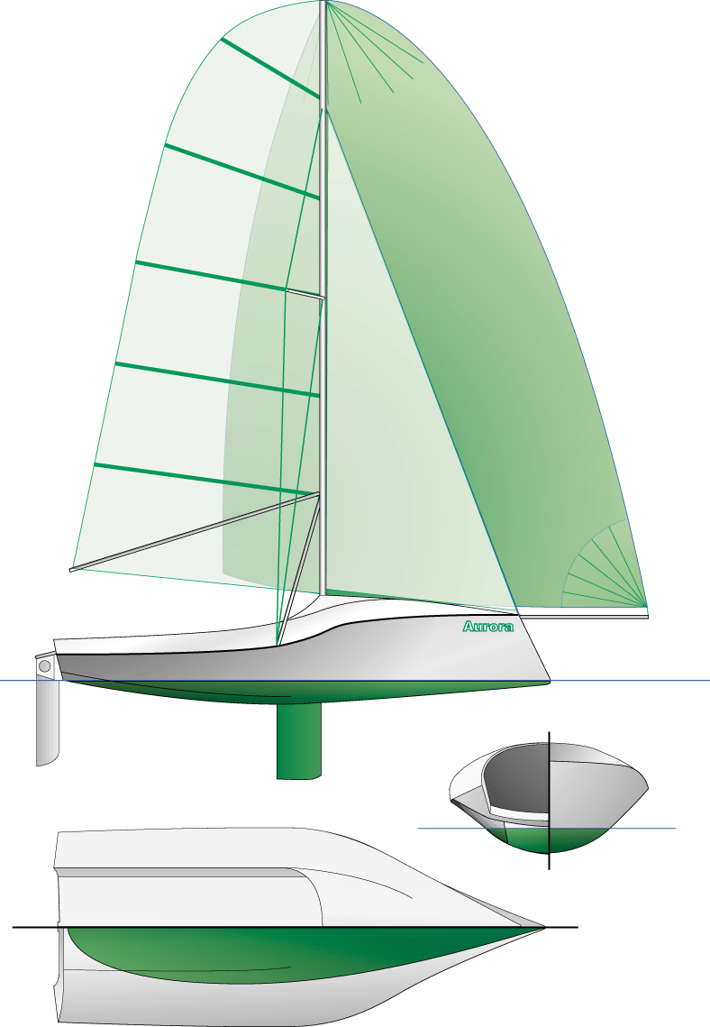

myszek napisał(a):
Aurora 500
I jak żeglowała?
aurora500.jpg [ 218.05 KiB | Przeglądane 5818 razy ]

cors napisał(a):
myszek napisał(a):
Aurora 500
I jak żeglowała?
A dziękuję, bardzo przyjemnie. Tylko z uwagi na dużą stateczność nie było okazji wypróbować efektywności balastowania na półpokładach :)
Zebrać = zerżnąć (z Sunfasta 3300) wszystko, oprócz intrygujących wklęsłości: (bo po co klient ma zadawać głupie pytania?)
Pytanie, czy i gdzie jakiekolwiek wklęsłości mają sens. W Pipie miały taki, że dziób nad wklęsłością bywał w ogóle ponad wodą. Jaki mają w Sunfaście, nie wiem. Tu nie pasowały do koncepcji.
Natomiast ciekawy był fragment o dziobie typu 'U' vs 'V': że wg doświadczeń autora, zaostrzenie stępki w pewnych warunkach falowo-przechyłowych pogarsza tłuczenie dziobem o fale. Chyba mocno zależy od tego, jak szeroką chcemy mieć część dziobową - czy to z powodu wnętrza, czy z powodu zapasu wyporności.
Dołączyć do tego modne płaskie boczki rufowe. (bo tak modnie).
Niekoniecznie modnie, ale zachowanie kształtu w przechyle wymaga sporo szerokości, a z powodów transportowych została ona ograniczona do 3m. W tej sytuacji akurat proste odcięcie tej części kadłuba, która nigdy nie powinna być pod wodą, jest jak najbardziej rozsądne.
Pokazać na renderingach nowatorskie opływy powietrza na zawiniętych burtach (pomijając wpływ sztyc bukszprytów i podobnych).
No też tu jestem sceptyczny, ale dobrze że w ogóle ktoś ten problem zauważył. To rzadkość.
Pobawić się sylwetką kabiny: (też koncepcja z Sunfasta)
A Sunfast ma rozszerzające się ku górze boczne ścianki kabiny? Bo bardzo lubię to rozwiązanie (pewnie dlatego że sam je niezależnie wymyśliłem dawno temu). W opisie wnętrza zwracają uwagę hundkoje, w których można zalegać balastując jednocześnie - też rzadko spotykane we współczesnych jachtach.
Myszku dlaczego koncepcja ostrzącego żelazka ma być uratowana sterem na zawietrzną?
Po pierwsze, kiedyś takiego kadłuba żelazkiem nie nazywałeś. Nie wiem, co się zmieniło.
Prawdę mówiąc, koncepcja tego jachtu opisana na stronie jest odwrotnością koncepcji żelazka: kadłub w przechyle ma robić się bardziej płaski i ślizgowy (dla przypomnienia: oryginalne żelazka chodzą w ślizgu na równej stępce, a w przechyle część zanurzona robi się węższa, wypornościowa).
Na rysunkach jakoś tego nie widać, wyszło raczej, że część podwodna w przechyle po prostu się nie zmienia. Tylko oczywiście nieco obraca w złą stronę.
Teraz odpowiedź na pytanie. Jeżeli kil ma dawać opór boczny, to nieunikniony jest kąt dryfu 2-3 stopnie. Plus kąt skręcenia części podwodnej w przechyle, tu jakieś 7 stopni, razem 10. Tyle wynosi łączny kąt dryfu kadłuba.
Jednak w przechyle zmienia się zrównoważenie żaglowe - siła ciągu żagli przyłożona jest daleko za zawietrzną burtą, co daje spory moment ostrzący. Trzeba go kontrować sterem - czyli główną część oporu bocznego zaczyna dawać nie kil, ale lekko wychylona płetwa sterowa. To oznacza, że kąt dryfu nie wynosi już 2-3, ale co najwyżej 1 stopień. Nie jest to duża poprawa (z 10 do 8 stopni), ale zawsze trochę.
Trymer na kilu mógłby zmniejszyć kąt dryfu kadłuba do zupełnie minimalnej wartości, ale w wielu klasach regatowych jest on explicite zabroniony. W 40 (patrz kadłub z mojego poprzedniego posta) akurat jest dozwolony, za to ostatnio zabronili hurtem wszelkich foili, nawet DSS, na które już wcześniej wprost pozwolili.
