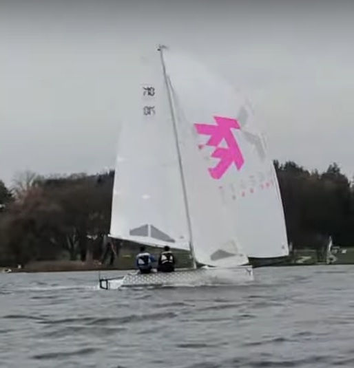

Na rynku łodzi otwartopokładowych coś się ruszyło. Sigma, Haker, Nautica 450, Delphia 16, Shot 16, Jacht 2020...
Skrytoczytacz podrzucił nowość, którą zademonstrowano właśnie na jez. Kierskim, a jest nią Preste 18 (One Design).
 Tytuł: Re: Preste 18
PostNapisane: 24 lis 2020, o 15:41
Widziałem. Pozycja bomu mnie przeraziła.
Ciekaw jestem kątów martwych na wiatr.
Kadłub na oko do mnie nie przemawia. Czy projektant ma duże doświadczenei z otwartopokładówkami?
Albo inaczej: kto jest projektantem?
Za to grafika bardzo ładna.

Projektował Wojciech Kasprzak.
Tu jest wiecej ujęć:
https://www.youtube.com/channel/UCPni4l ... HiMpwdgeUg
Na jednym z nich halsówka mieści się w 67* czyli około 33* na stronę.
Bom jak w Słonce...
Kadłub zrobiony rzetelnie, ale jego kanciastość wydaje się zbyt radykalna, szerokość na rufie nieco szokująca, dno wypłaszczone jak w motorówce. Łódka na baksztagi. Trzeba się z nią oswoić, musi się opatrzeć. Chodzi interesująco. Niewątpliwie jest to nowość. Long 5,45 m.
O jakości wykonania ani słowa nie powiedziałem, bo łódki na oczy nie widziałem. Pewnie jest jak mówisz. Ja mówię tylko o subiektywnych i w sumie bezpodstawnych wrażeniach, sformułowanych na podstawie filmów i zdjęć.
Generalnie, uwielbiam takie łódki, ale ta narazie do mnie nie przemawia. Wg mnie jest niespójna. No i kadłub do mnie nie przemawia - nie wierzę w niego. Ty też piszesz, że łódka do baksztagów. Ja dodam: do silniejszych lub co najmniej średniowiatrowych baksztagów. A to wg mnie żadna sztuka. Jak zwykł mawiać Piotr: z wiatrem to i na drzwiach od stodoły popłyniesz.
Oby moje wątpliwości się w g...o zamieniły, a łódką była rewelacyjnym produktem rynkowym! Tego z całego serca życzę inwestorowi.

Ja też kieruję się tylko tym, co widzę na ekranie oraz tym, co donosi Skrytoczytacz. A on powiada, że: Jest forma vacum , jest miecz z bulbem 70 kg i są osiągi na spinakerze . Czyli porządna robota.
Niemniej mam swoje spojrzenie i co nieco dostrzegam. Ogólnie oceniam tę konstrukcję na 3/4.

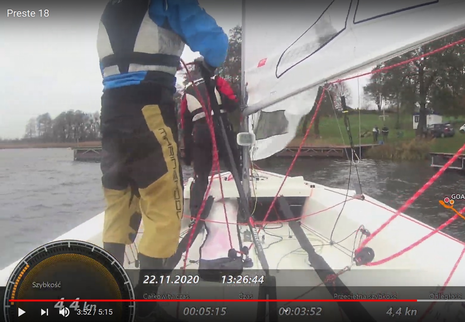

Wiktor, ona nie pływa źle na ostrych, ma mniejszy przechył niż Sigma, co jest chyba plusem ze względu na wykorzystanie żagla, płynie podobnie do żelazek, z małym oporem i skutecznie.
W zeszły weekend pływała ok 17kt na baksztagach, przy wietrze 4-5bf.
W założeniu to łódka mniej wymagająca fizycznie od Sigmy Active, umożliwia pływanie samemu, obsługa jest przemyślana pod kątem wygody.
Sporo z nas, pływających Sigmami ma już swoje lata. Mnie np pływanie z dziećmi z S.A. męczy troche przy większym wietrze. Położyć Sigmę też jest względnie łatwo.
Tutaj mogę płynąć z synem pod genakerem (może być topowy lub ułamkowy).

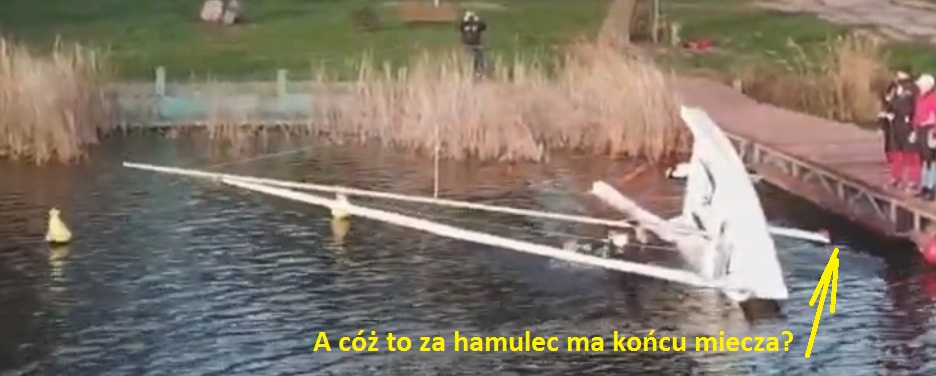

Byłem, nie zdążyłem popływać (byłem z córką), chociaż warunki super. Myślę, że dobra 6, w porywach do 7 lub więcej.
Koledzy pływający przed nami odpalili 29m2 genakera, co skończylo się szkodami w takielunku, delikatnie mówiąc.
Na spokojnie podzielę się wnioskami.
PostNapisane: 6 gru 2020, o 17:19
No kawał żagla. W tych warunkach jeden minimalny błąd (np. przy rufie) i maszt leży.
Wydaje mi się, że mimo wszystko masz jest jest dość delikatny, to lekka, regatowa konstrukcja. Podobnie połączenie bomu i boomkicker.

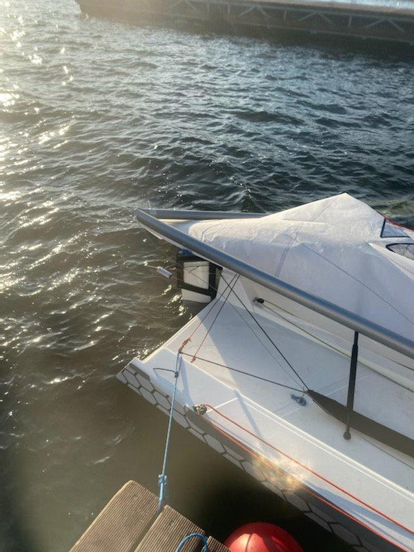

Być może nie bez znaczenia jest też to, że środek ożaglowania wypada w dość wysoko położonym miejscu masztu (tzn jego rzut na maszt) ze względu na podniesiony bom. Muszę wrócić do "Szybciej niż wiatr".

Nie szukałbym tu filozofii ani odpowiedzi w tej książce akurat. Pewnie jest jak mówisz: albo profil za słaby, albo takielunek błędnie obliczony (lub wykonany), albo nałożył się na to jakiś błąd w sztuce żeglarskiej. Albo po prostu banalne oszczędności. Tego w książce nie wyczytasz.
Jeżeli miałbym już szukać teoretycznego podłoża, to zadzwoniłbym do Piotra (Corsa), posiadającego wiedzę materialową i konstrukcyjną.
A obciągacz bomu - to wcale nie taka prosta sprawa. Kąt pracy, rozłożenie sił (żeby ciągnął w dół, a nie wciskał bom w maszt), wysokość bomu i kąt jego nachylenia - to wszystko ma ogromny wpływ i w tych sprawach wiedza konstruktorska jest niezbędna.
Ale też trzeba pamiętać, że nic wielkiego się nie stało: strzelił maszt podczas kontrolowanych testów prototypu. Wnioski się wyciągnie, coś się poprawi i będzie lepiej. Po to są testy by przeciążać.

49-er też ma 29m2 genaker. Jeżeli nie ma obciągacza bomu grota, połączone z brakiem achtersztagu a genaker postawiony z topu, to muszą być szkody w takielunku. Żagle na filmie strymowane fatalnie i fok i grot. Maszt z profilu Kęty?
Nie, nie Kęty, cały osprzęt raczej topowy, masz również (właściwie kompletny zestaw), natomiast nie jest to pierwszy problem z wytrzymałością różnych elementów tego zestawu - jednak prototypowego.
Postaram się wyciągnąć szczegóły, bo być może kupię tę łódkę po awarii. Rozwiązywanie problemów technicznych to moja i praca i pasja, chociaż na pewno będzie to wymagało współpracy z doświadczonymi ludzmi.
