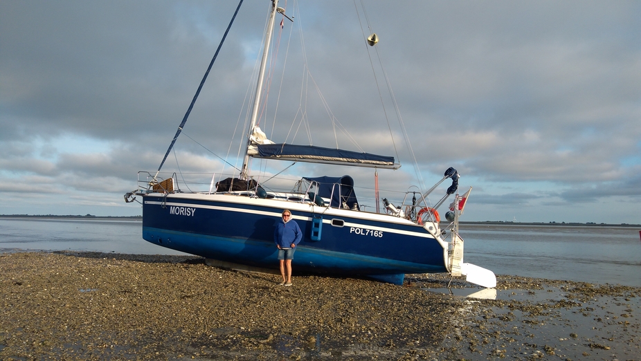

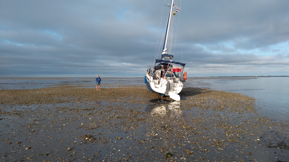

Moja utka to Janmor 31 w wersji z falszkilem i mieczem, zanurzenie 65 cm. Dzięki falszkilowi mam balast pod dnem, co powoduje, że spełnia z zapasem wymogi kategorii B, pływam nią po Bałtyku i nie tylko, bez stresu. Dzięki szerokiemu falszkilowi na 55 cm, stałem i nocowałem w Holandii na osuchu na Morzu Wattów. Maszt składany śródlądowo, ale w bardzo solidnych cęgach, z dodatkowymi wantami, ster pawężowy, ale w pancernym jarzmie. Dzięki takiej konfiguracji pływam po rzekach, kanałach, jeziorach i morzu.
Poniżej fotka z Holandii z noclegu na osuchu.

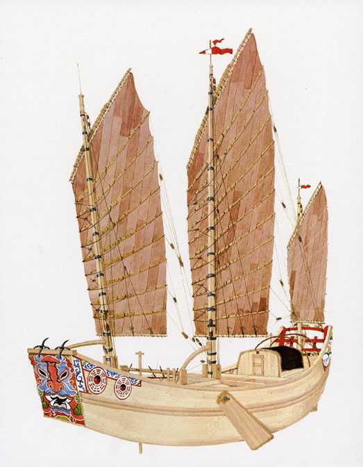

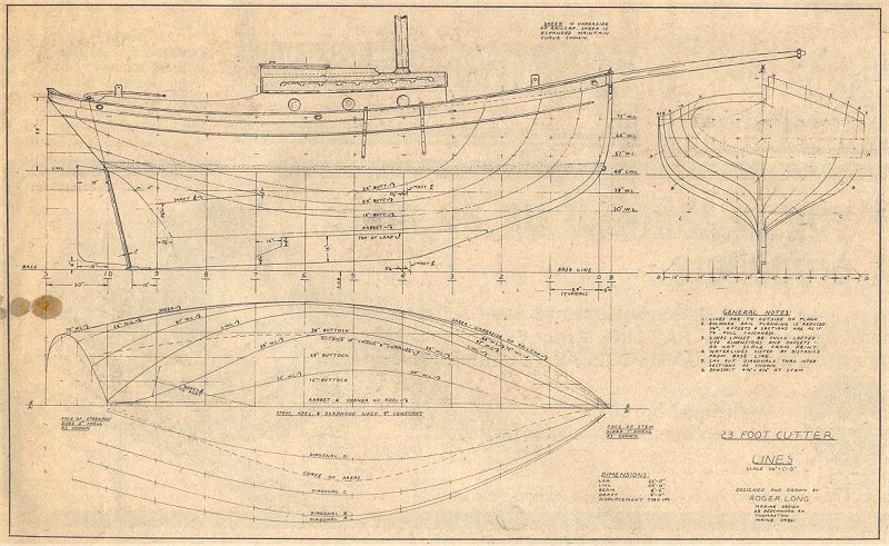

Na taką wyprawę jacht powinien być dopasowany na miarę. Wygrzebałem takie dwa rysunki z czasów zamierzchłych oczywiście, bo jeśli do Amsterdamu, to czymś, co przykuje uwagę.

Mir, ten kuter, to jest piękny niesłychanie, ale z takim zanurzeniem, to raczej nie na Wisłę. To zdecydowanie jacht na morze!
Dżonka, jest płaskodenna, więc pasuje bardziej, ale zabawy z ożaglowaniem dużo. Wybrałbym coś prostszego... https://images.app.goo.gl/c87QkFaMpdWtoqHX7

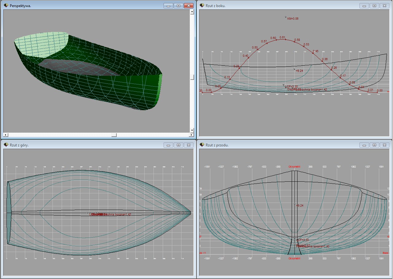

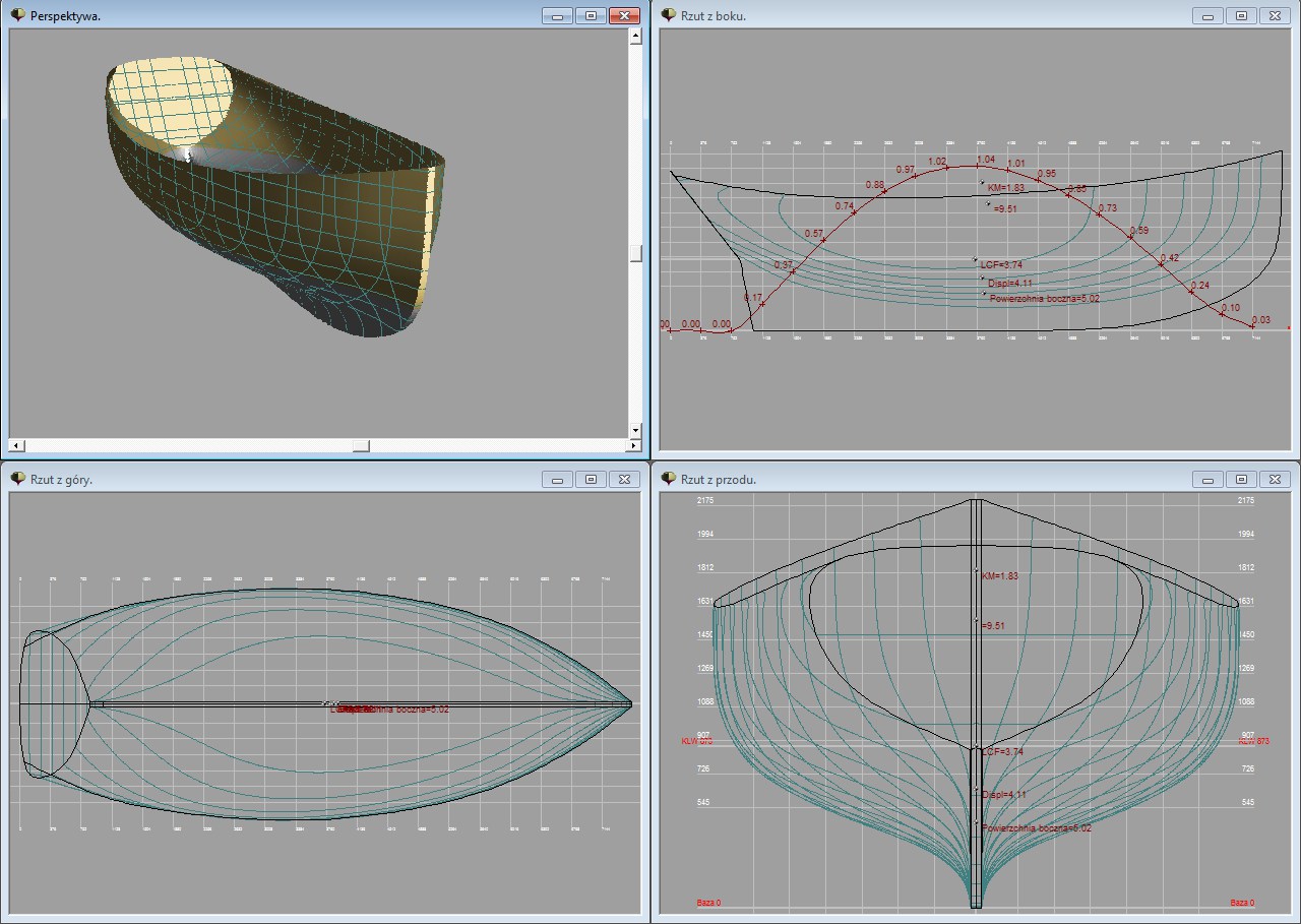

Zanurzenie skorygowałem do ok. 87 cm, długość kadłuba 7,5 m, szerokość 2,84 m, wyporność 4 tony.
Tak to wygląda:
kuter25.jpg [ 219.66 KiB | Przeglądane 4740 razy ]
Można pobawić się jeszcze z zanurzeniem, profilem kila i burty zrobić prostokreślne pod sklejkę.

Z takim zanurzeniem to można pływać tylko wiosną przy wysokich stanach wód. Jak będzie suche lato to po naszych rzekach się nie popływa. Chyba, że w dolnym biegu Wisły lub Odry i na niemieckich kanałach prowadzących z Odry do Berlina i Poczdamu. W mojej relacji której link jest w mojej wypowiedzi powyżej wspomniałem o jachcie który jeszcze przed Cigacicami miał problemy ze stanami wód na Odrze. Płynęli wtedy z Opola. I w Cigacicach zamawiał dźwig i wrócił z jachtem do domu. A z tego co pamiętam to zanurzenia nie miał zbyt dużego. Mam do niego kontakt to mogę zapytać jakie miał faktycznie zanurzenie.

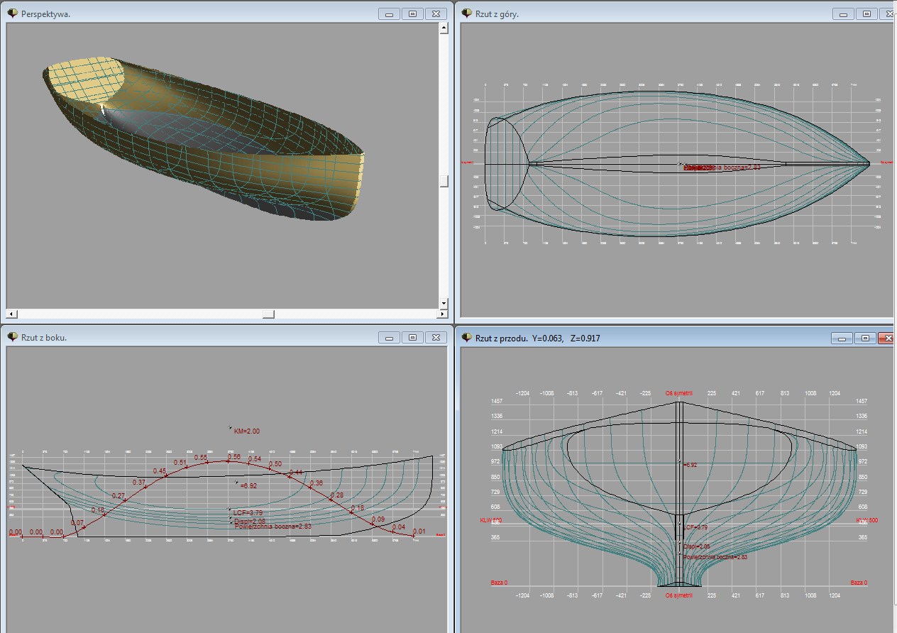

Przeskalowałem wysokość kuterka do 2/3 i zanurzenie teraz = 50 cm, wyporność spadła do 1,9 t. Wygląda to tak:

Stany na wodowskazie nie mają nic wspólnego z głębokością tranzytową. Teraz jest głęboko i głębokości można śledzić pod tym linkiem gdzie wyświetla się w formie graficznej:
https://poznan.wody.gov.pl/komunikaty-nawigacyjne/114-nieprzypisany/608-warunki-nawigacyjne
A jak się kliknie na tym co się wyświetli z tego linku w "Informację żeglugową" to w tabelce oprócz głębokości tranzytowej mamy dodatkowe aktualne informacje dla poszczególnych odcinków rzeki Warty.

Zgadzam się z Tobą, stany zmienne są i w zależności od pory roku i biegu rzeki, jest różnie. Spływaliśmy kiedyś rzekami z Mazur do Poznania przez Noteć i Wartą pod prąd. Dla Plastusia-A i Ramblera (z kilem) była to wielka próba. Kłopoty były tylko raz za Włocławkiem, kiedy to w nocy woda mocno opadła i Rambler położył się na boku. Stare czasy, kiedy szlaki były oznakowane tyczkami i bojami, a Strażnik Wodny był widziany niemal codziennie na wąskiej i długiej łodzi. Rzeki, to ciekawa sprawa. Warto popływać tu i ówdzie.
W kuterku jest jeszcze zapas zanurzenia do przycięcia. Ale w międzyczasie znalazłem zgoła bareczkę jak ulał z zanurzeniem 30 cm...
