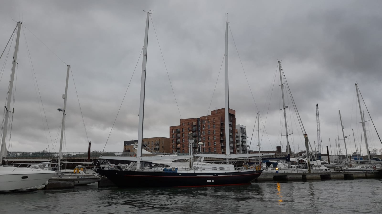

Plynalem wczoraj i taka nietypowa lodke zauwazylem w marinie po drodze, nigdy takiego patentu wczesniej nie widzialem. Czemu to sluzy i w czym pomaga?

To jest tzw. aero rig. Kilka razy widziałam takie łódki w portach, jakiś czas temu, jeden dość duży jacht stał też obok mnie, w marinie; ale-nigdy- nie widziałam jak pływa. Maszt się obraca. Teoretycznie ułatwia obsługę...
NB pływałam na regatowej łódce z obracanym masztem, ale standardowym bomem, i "wolnym" fokiem.wyprodukowanej jako jeden egz. pomysł może i dobry- ale drogi. Maszt był z włókna węglowego, i całość wymagała dobrze wyszkolonej załogi.

Teraz jak już wiem :D to i nawet tę konkretną łódkę się udało zidentyfikować, jest o niej artykuł w YM -
https://www.yachtingmonthly.com/sailing ... orig-71482

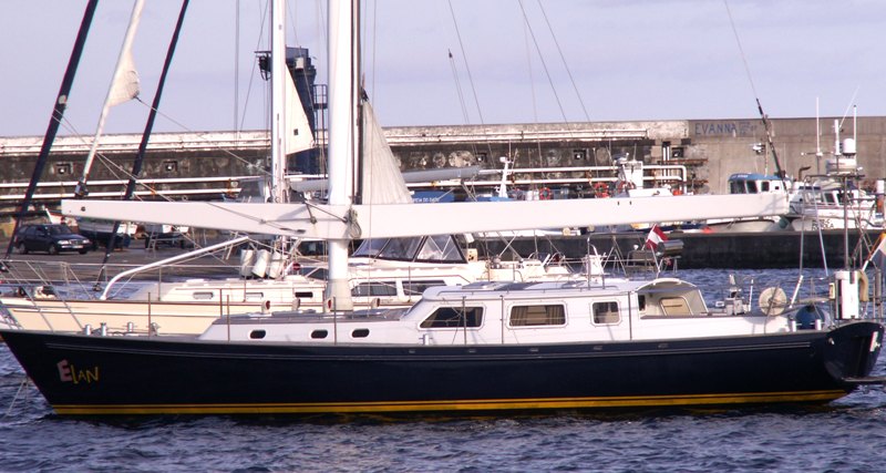

Popularne to nie jest, ale pływa tego trochę po świecie. Kiedyś w Horcie na Faial spotkałem dwa takie.
Elan.jpg [ 121.42 KiB | Przeglądane 4129 razy ]

Ożaglowanie Aero Rig ma sporo zalet. np. ja kursach wolnych grot nie przysłania foka a wysunięcie rogu halsowego sztaksla na nawietrzną zmniejsza tendencję jachty do ostrzenia. Przekłada się to na mniejsze siły na sterze i mniejsze opory ruchu w wodzie. Niewielka popularność tego typu ożaglowania zapewne wynika z ograniczonych możliwości solidnego jego olinowania (obrotowy maszt). Konstrukcja tak masztu jak i całego kadłuba musi bić solidniejsza. Dodatkowo sztaksel nie powinien sięgać za maszt by nie komplikować zwrotów.
