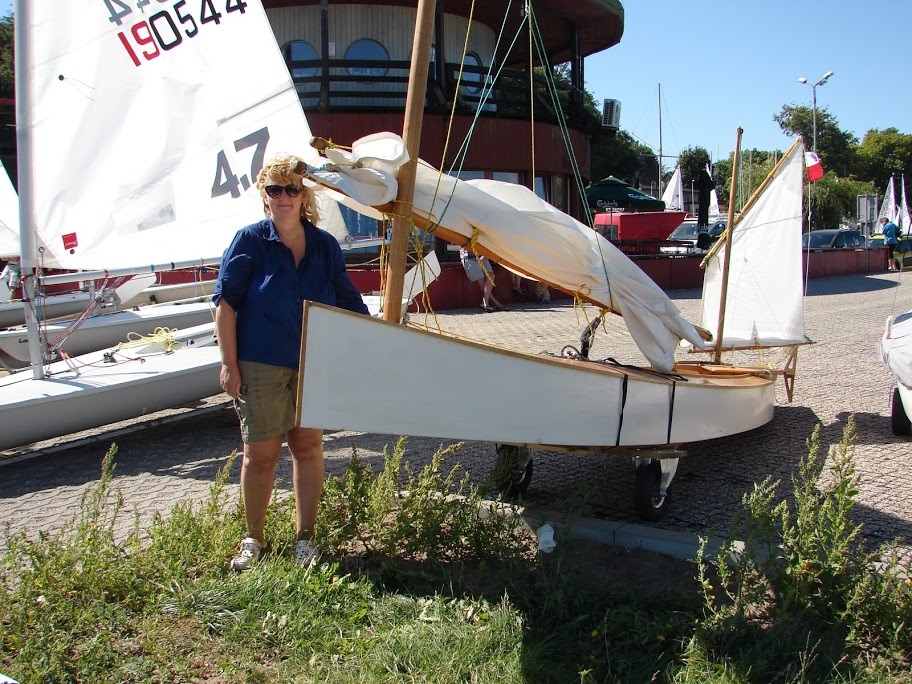

oraz BETH, którą żegluję (z jednym sezonem przerwy zdrowotnej) od 2010, która ma dno całkiem płaskie (znaczy: wycinek walca) a burty pionowe:
Która z nich lepiej chodzi na fali???
Pewnie nieoczekiwanie, ale ta ostatnia z pionowymi burtami i płaskim dnem. Jak jest z Kaczorkiem i Reksem? Nie wiem, ale może być podobnie, a przynajmniej Reks nie musi być na fali gorszy od Kaczorka.

oraz BETH,
Beth.jpg [ 287.88 KiB | Przeglądane 12557 razy ]
Robercie, ale Beth to ta na dwóch kółkach, czy ta na dwóch nogach???
Jest to bardzo istotne. Znasz odpowiedź? :D
PostNapisane: 28 gru 2015, o 14:31
Posty: 17813
Podziękował : 4567
Otrzymał podziękowań: 4321
Robercie, ale Beth to ta (...)???
Napisałem przecież, że ta z płaskim dnem. :P

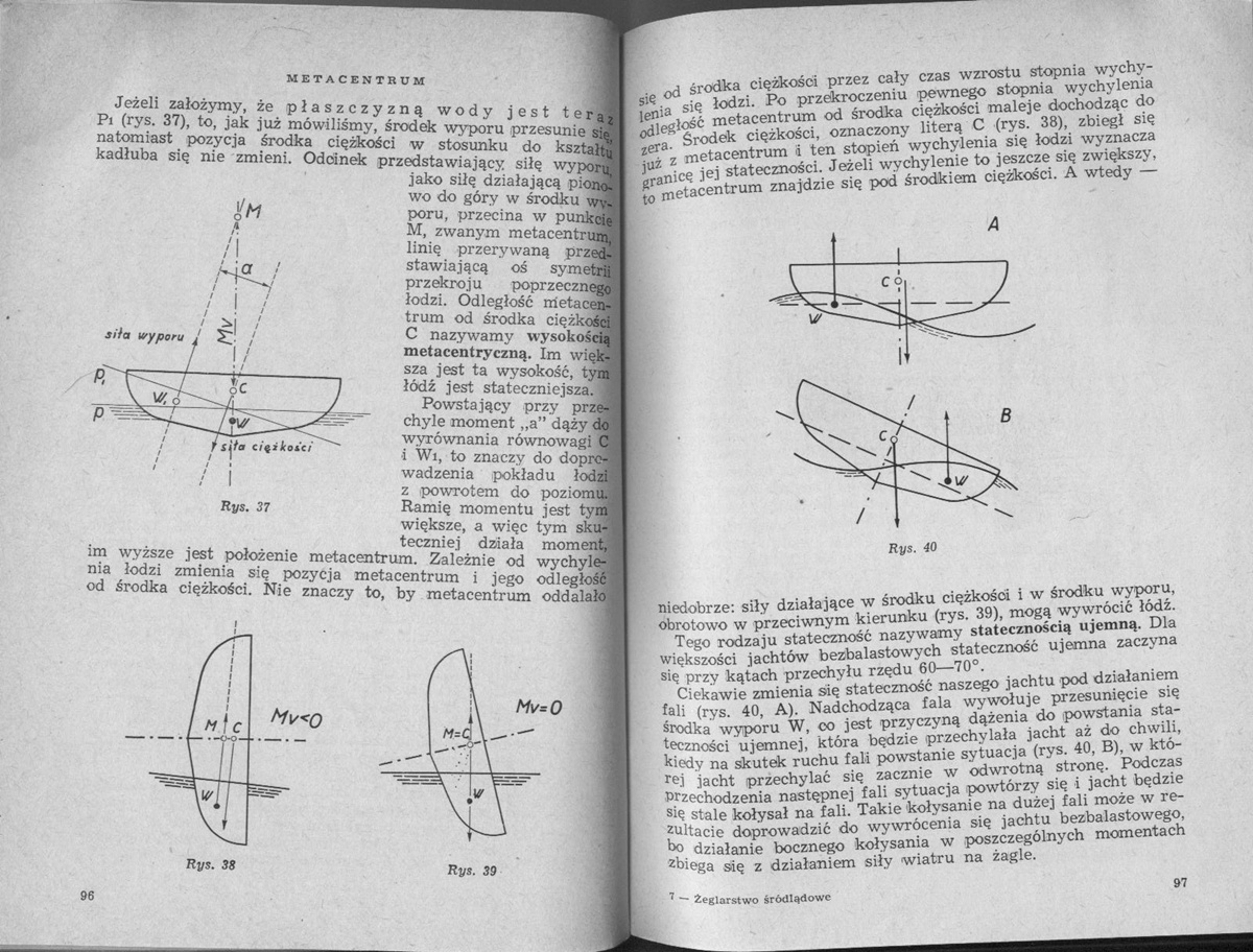

Od strony teoretycznej ładnie rozwinął tą kwestię S. Wysocki w książce "Żeglarstwo śródlądowe", Wyd. Sport i Turystyka:

Na podstawie Wysockiego ze statecznością początkową i wogóle statecznością to wynika że kształt dna REKSA przynajmniej teoretycznie jest ciut lepszy niż kształt dna KACZORKA. Co do dzielności na sporej fali to dalej nie wiem czy między tymi jachtami jest różnica. I czy jest ona jakaś znacząca.Może mi ktoś jeszcze wyjaśni po co konstruktorzy przy dnach płaskich wykorzystując możliwości cienkiej sklejki wyoblają nieco dno np. przy rufie. Przykłady: KOLIBER 350 ,KUBUŚ Stefana Workerta. Czy chodzi tu tylko o pseudo estetykę i tak kanciastego pudła , czy ma to sensw nautyce łódki. Łódka Roberta jak widzę to ma dno zupełnie płaskie jak REKS. A pływał też na Plucińskim o dnie jak KACZOREK. I jego uwagi praktyczne rozwiązują po części moje rozterki.

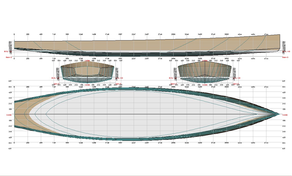

Pływałeś w małych przechyłach, niemniej przyznać trzeba, że wypłaszczenie dna stosuje się nawet w IMOCA, choć z lekkim wybrzuszeniem i krawędzią czyli tak jakby u Plucińskiego
w P7:

PostNapisane: 29 gru 2015, o 01:08
Posty: 14017
Podziękował : 10568
Bardzo dobrze ,że w tym momencie przywołaleś kształt jachtu IMOCA, bo właśnie takie proporcje (jak p-7 mają) mają te jachty, o czym zwykle zapiminamy oglądając je z boku.
Zważ, że IMoki są projektowane do pływania głównie w ślizgu i z wiatrem, mając przy tym (na wiatr) dwa boczne szybrowe asymetryczne miecze.
Takie rozwiązanie na śródlądziu (a i nie tylko) nie jest chętnie stosowane, (z lenistwa głównie), a trochę z braku przekonania do sensu "wyczynu".
Takim brakiem przekonania uzasadnił bym płaskie dno Reksa.

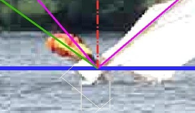

Widać jak zmniejszyła się szerokość KLW, w przechyle jest tylko 55% Bc.
W skośnodence byłoby nieco więcej.

Ale w KACZORKU to chyba byłoby to samo.
