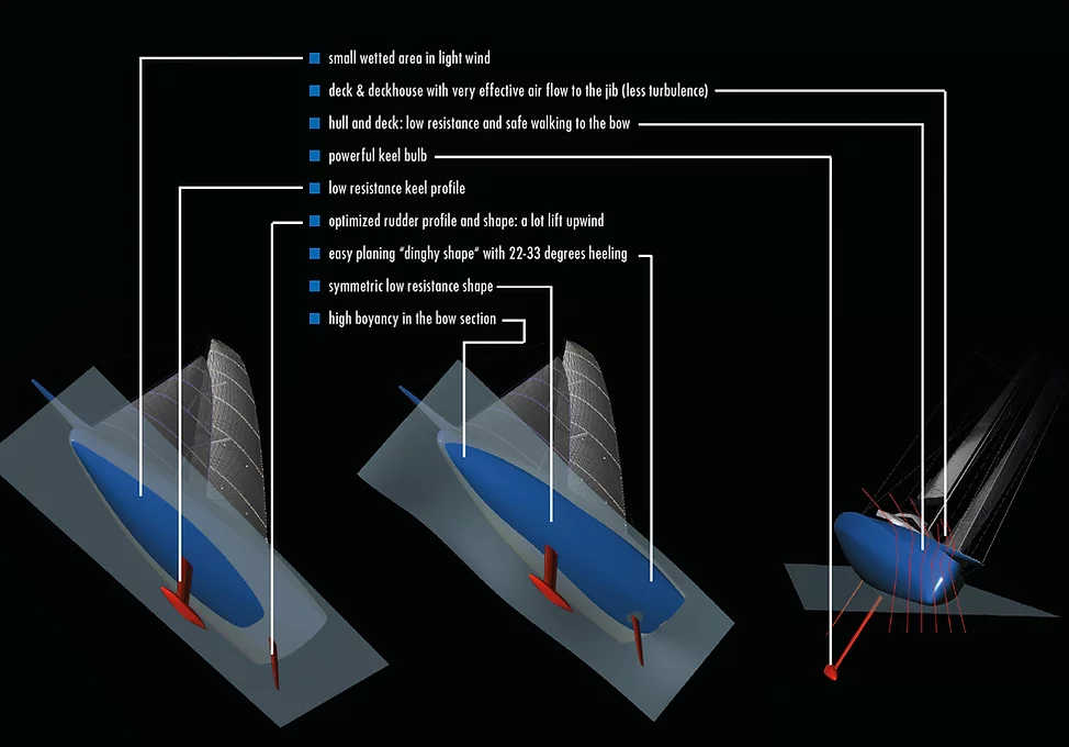

https://www.aeoloscomposites.com/aeolos ... fdv7jys-V0
Aeolos.jpg [ 224.78 KiB | Przeglądane 4046 razy ]

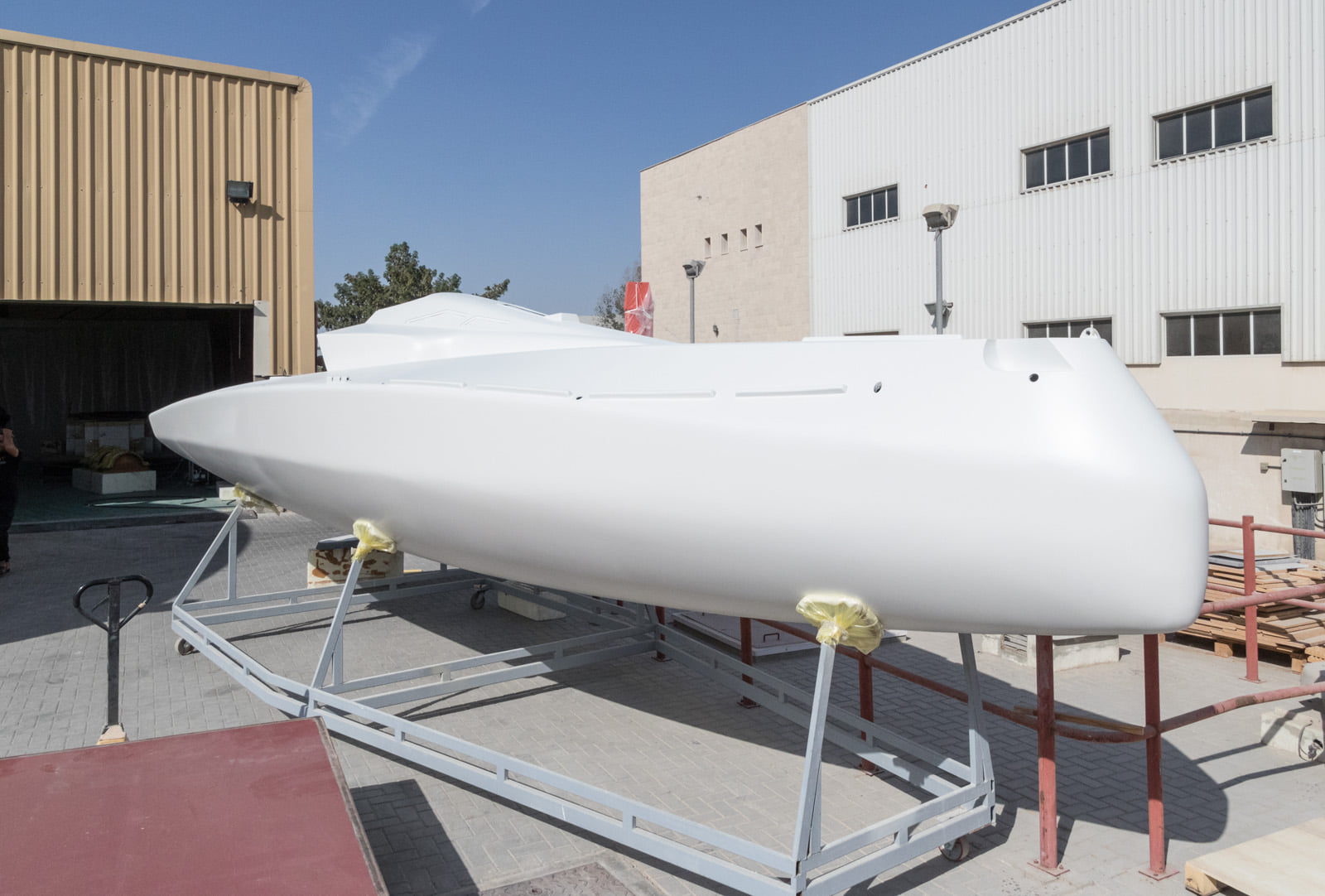

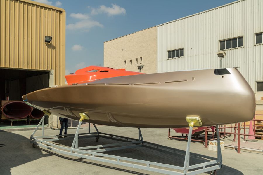

Bardzo!
...mimo, że też złotym był ;-)
aeolos.jpg [ 73.15 KiB | Przeglądane 4024 razy ]
aeolos,,.jpg [ 44.56 KiB | Przeglądane 4018 razy ]

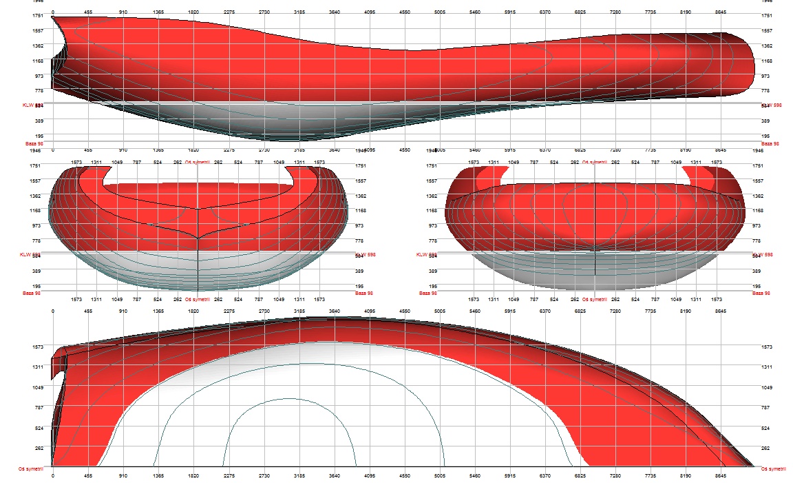

Punt 911 to PUNT. ... inaczej: PUSTAK, :rotfl:
P-911 E3 kab,.jpg [ 6.89 KiB | Przeglądane 4024 razy ]
P-911 e_linie.jpg [ 277.61 KiB | Przeglądane 4018 razy ]
P-911 gausa dno.jpg [ 120.12 KiB | Przeglądane 4017 razy ]
