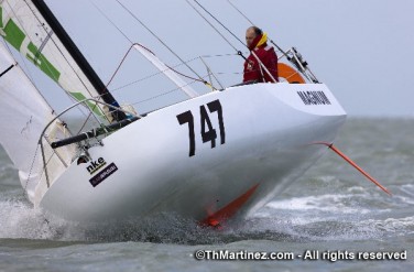

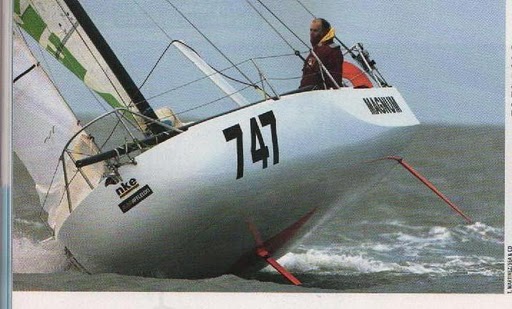

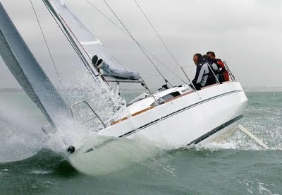

Znalazłem wiadomość ( rychło w czas :roll: )
że moje teorie o szerokich rufach (przy wąskich dziobach)
zaczynają się potwierdzać:
Kiedyś dyskutowaliśmy na forum o jachcie z okrągłym dziobem
i nawet Myszek coś narysował do tego pomysły,
ale nie mogę znaleźć gdzie.
Tymczasem okazuje się że tym "pustakiem"
David Raison wygrał regaty Transatlantyckie i to z dużym wyprzedzeniem.
Piszali o tym w zaprzyjaźnionym forum,
ale ja (jak zwykle :oops: ) dopiero znalazłem;
http://www.sailforum.pl/viewtopic.php?p=281984#281984
analizowaliśmy wtedy - (rok temu?) fikołki przez dziób dzisiejszych latających żelazek,
typu Puma itp.
Nawet w wątku o regatach samotnych dookoła świata było coś z tym związanego pisane.
mam fotki tego o czym mówiliśmy: (stąd nazwa Pustak w odróżnieniu od żelazka. :lol: )
jak znajdę to podłączę link do dysputy.

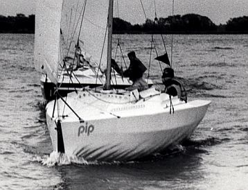

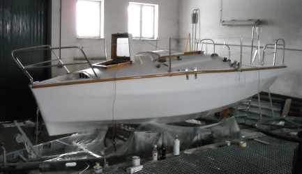

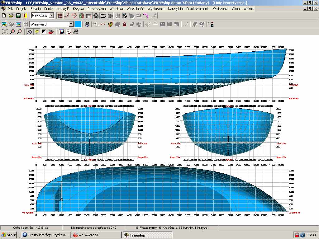

No to już przegięcie kol. Marianie. Jak jesteś przekonany to zapraszam na regaty. "wygrywanie" na forum to łatwizna.

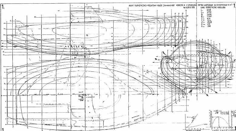

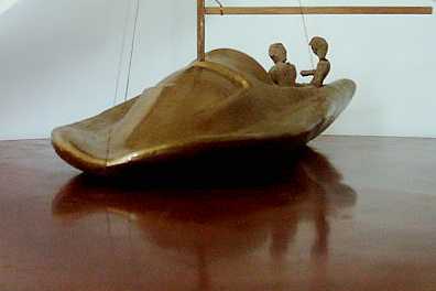

Więc na razie dołączam rysunki:
pustaka
moje z freeshipa
i Myszka z pamiętnej dyskusji:
viewtopic.php?f=5&t=6440&hilit=pustak&start=0
pozdrawiam MJS

Marianie, jakie Twoje teorie ? Na wodach amerykanskich jachty typu znanego tam
jako SCOW plywaja ponad 100 lat , i sa to jachty bardzo roznej wielkosci :)
Napisze tak, kiedys papier, dzis ekran komputera wszystko przyjmie , teoretyzowac i krytykowac mozna do woli, znacznie trudniej zbudowac to co sie wymyslilo a jeszcze trudniej udowodnic w praktyce slusznosc swoich teorii :)
Wlasnie za to podziwiam Davida Raisona.

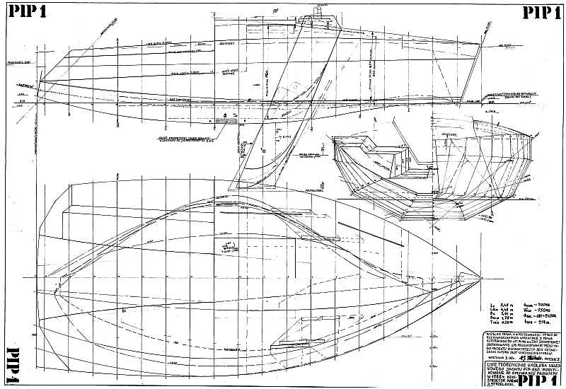

albo lepiej podam na tacy:
coby się Marek nie musiał męczyć klikając :lol:
Tak też się spodziewałem:
przemawiał dziad do obrazu...
A co do Saturna to nie musi w pośpiechu (jeśli nie chce)
rysować nowych planów:
ONE SĄ

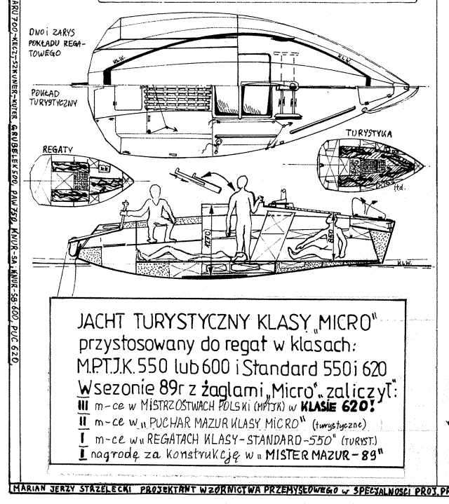

Czekają od kilkunastu lat a nawet je widzieliście:
Vip - 600
i jak już Amateur napisali są pomyłką konstruktorską! :D :D :D

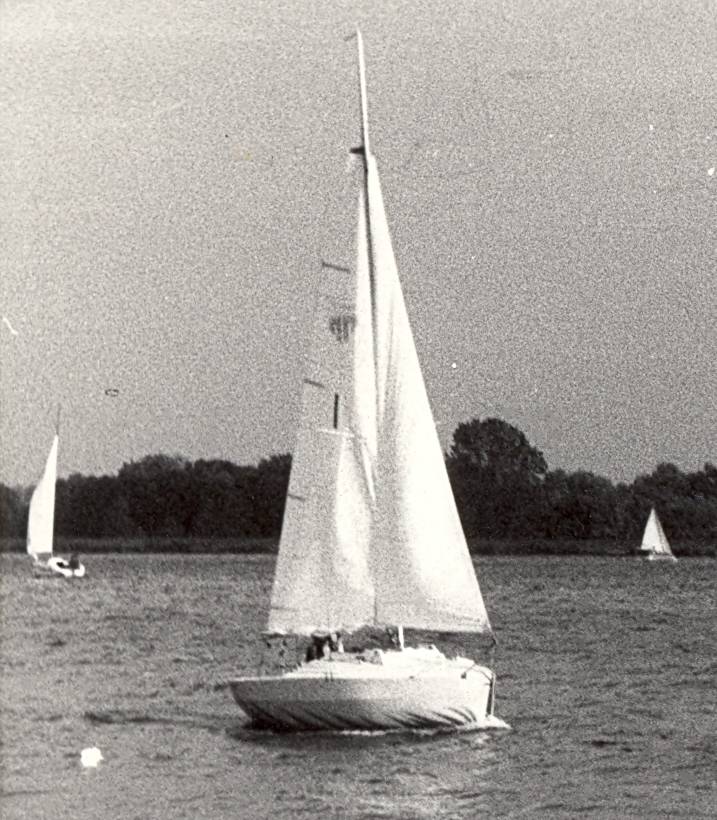

a wersja sklejkowa PIP - 550
pływa od kilkudziesięciu bez mała lat,
tylko nie w regatach, bo przepisy zmieniono pomiarowe.
Tyle że VIP i PIP poszły już dalej i rozwiązały problem pływania na słabych wiatrach bez bulby na przechylanym kilu.
Po prosty nawisy są nad woda dopóki nie powstanie fala dziobowa i rufowa
a mając na uwadze przepisy klasy MICRO nie poszerzyłem dziobu aż tak daleko.
Jakkolwiek jak ktoś się przyjrzy to PIP ma szerzej na dole niż na górze.
Ale wyniki mówią za mnie tylko kto zechce zrozumieć:
Wygrany puchar klasy 550
Mistrzostwa Polski w klasie 620 3 miejsce
Puchar Mazur klasy MICRO
Na wiatrach słabych i silnych pod wiatr i z powrotem.
PIP 550 wyniki regat.jpg [ 80.26 KiB | Przeglądane 12462 razy ]
PIP-550 M. Janasa m.jpg [ 41.61 KiB | Przeglądane 12462 razy ]
Finał pucharu PIP-550 zbiżenie.jpg [ 27.04 KiB | Przeglądane 12462 razy ]

Patrząc jak Pustak 747 (bo dla mnie 747 to zawsze MAK)
pływa to zrobiona rewelacyjny krok do przodu, który być może ruszy innych konstruktorów do główkowania.
Na przykład podcięte boki burt; to jeszcze dawne pomysły Finota, któremu wyszły z tunelowych badań opartych na koncepcjach:
W 1964 Daniel Savitsky [1] proponuje oryginalną metodę oceny przeciągnij i kąt podstawy V-kadłuba w danej prędkości.
jak tłumaczy Googiel.
Które to badania rozwijał i przekształcał Finot w tunelach zwiększając głownie ilość przegubów pomiarowych; bo Savitski robił to z myślą o MOTORÓWKACH tylko.
Podcięcia burt przez Finota były chyba: prostym odrzuceniem kawałków które nie pracują w ślizgu.
Wg. moich przemyśleń;
zabrakło w Pustaku jeszcze "poluzowania" rufy - ciągle tu jest sztywne myślenie prostymi schematami -woda płaska i albo ślizg z wiatrem, albo katamaran na halsówce.
Dotychczas było także katamaran ale ze zbieżnymi (bez sensu) kadłubami.
Głównie dlatego nazwałem ten jacht Pustakiem, w odróżnieniu od znanych "i lubianych" żelazek. :D
Nie widzę finezji opływu wody wokół kadłuba - może tak wychodzi z tunelów ale wątpię.
Łódka halsując pod wiatr jeszcze chlapie dziobem o falki.
Mój PIP - 550 też tak podnosił dziób w przechyle , ale uzyskałem to mniej nachalną metodą. (fot)
Co będzie jak będą większe fale? - będzie bardziej klapała, a więc i bardziej marnowała energię.
Jak by zwęzić rufę (choćby na początek u dołu) to jeszcze bardziej by się dziób podniósł,
i można by obniżyć lub zaokrąglić tą bulbę która teraz wisi w powietrzu z przodu na nawietrznej.
...ale nie wiem czy tego nie wymuszają przepisy pomiarowe.
A co będzie jak powieje 1B?
Wtedy: kil z bulbą na burtę zawietrzną i (jak Gutek) :lol: płyniemy w przechyle wymuszonym.
Każdy jacht płynie w dolinie własnej (tworzącej się) fali, a tu przyjęto że płynie na płaskim,
więc część kadłuba "dolinna" (ta w środku) w ogóle nie pracuje i tylko lepi wodę.
W sumie łódka w połowie drogi do doskonałości w moim pojęciu.
Ale przynajmniej już nie fiknie kozła przez dziób jak dotychczasowe żelazka potrafią..

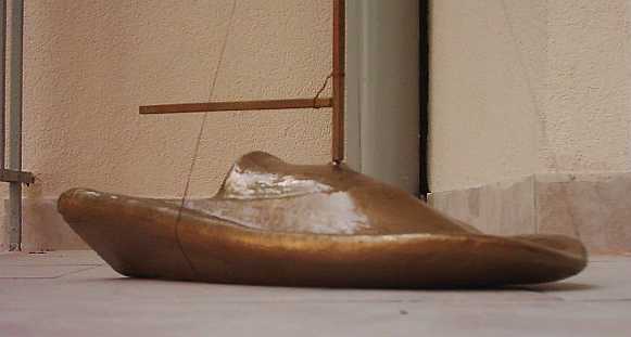

dla przemyśleń po twoim filmiku ... scow P-747... dodam fotki śródlądowego punta P-911 :D
http://www.voilesetvoiliers.com/chantie ... ison-scow/
pozdrawiam MJS
Ten jacht wygral jednak ( i takze ) regaty transoceaniczne! Byl szybszy w kazdych warunkach na bardzo nieplaskiej wodzie i ponoc najszybszy pod wiatr ( ostrosc, szybkosc ) - halsuja to oni tam nieduzo...
"Katamaran" owszem - moze niesc wiecej zagla i byc duzo lzejszy od konkurentow.
Tego nie rozumiem.
W przechyle linie wodne Pustaka odksztalcaja sie ponad dwukrotnie mniej: przy 18° przechylu os symetrii ma 4,5° - mini klasyczne ok. 11°.
W dodatku diametralna jest znacznie mniej krzywa... Czyli znacznie mniej zbiezna z plaszyznami bocznego oporu. Tlumaczy to ostrzejsza i szybsza zegluge.
On tam z tunelami chyba nie kombinowal.
Chlapie troche, ale ten spray powoduje miejsze straty niz nurzanie ostrego dziobu.
Jak by zwęzić rufę (choćby na początek u dołu) to jeszcze bardziej by się dziób podniósł, i można by obniżyć lub zaokrąglić tą bulbę która teraz wisi w powietrzu z przodu na nawietrznej.
Przy wiekszych falach Pustak na nie wlazi, tracac mniej niz jachty wolace sie w nie wbijac.
Każdy jacht płynie w dolinie własnej (tworzącej się) fali, a tu przyjęto że płynie na płaskim, więc część kadłuba "dolinna" (ta w środku) w ogóle nie pracuje i tylko lepi wodę.
Lodka jest pomyslana wylacznie na morze!
Ciekawostka: Pustak jest o 130 cm krotszy na LWL od reszty! Kompensuje to to czesciowo wieksza pow. zmoczona i przesuwa do tylu fale dziobowa, co ma tez przyspieszyc wejscie w slizg.
Twoj punt jest imponujacy!
Uwazam, ze trzeba zrobic i opublikowac jego linie i rysunki!
Widziałem ten model z bliska i mogę dodać, że jest w nim zawarte jeszcze kilka ciekawych pomysłów. Niektóre z nich wcześniej znalazły się już w poprzednich projektach Mariana.

Jakim prawem wiecie o nich tylko Wy ?
Takim prawem, że spotkaliśmy się w realu w bezpośredniej bliskości tych projektów ;) :D
Chodzi np. o sposób ukształtowania pokładu punta, który daje oparcie dla stóp załogi przy różnych kątach przechyłu tej jednostki - Marian zastosował to wcześniej (??? wydaje mi się, że wcześniej, ale może to sprostuje?) na VIP-ie, którego rysunek jest już w tym wątku widoczny. Na VIP-ie są to drobniejsze szczegóły, a punt jest konsekwentnie ukształtowany bez kompromisów w kierunku przepisów jakiejś klasy regatowej, czy mieszkalności wnętrza.

Catz;
PIP - 550 na spokojnej wodzie miał KLW 4,5m
Katamaran ze "zbieżnymi kadłubami" to dla mnie żelazko w przechyle.
Pustak pod wiatr ma boki "kadłuba" równolegle do siebie.
Piszesz; Magnum(pustak) ma 4,5 stopnia pochylenia a ja twierdzę,
że nie powinien mieć wcale,
a nawet oś powinna być (chyba) skierowana do góry (na -).
O zaokrągleniu myślałem o pozbyciu się części płaskiego pokładu,
na rzecz opływowego kadłuba także dla wiatru nachodzącego na dziób.
Skoro ma tyle nad wodą to chociaż niech nie zasłania tym żagli przednich.
Z tym przesuwaniem do tyłu fali dziobowej to jakoś mi nie leży.
Ja zakładam że jacht wypornościowy (a więc i pustak ale nie w ślizgu)
powinien sam z siebie wydłużać swoją (tworzoną) falę aby móc szybciej pływać.
Wręcz pchać falę przed dziobem (byle nie pod)
a do tego nie może mieć wypornościowej rufy bo ona nie da mu zadrzeć dzioba.
Zakładam że normalny jacht nie pływa w ślizgu (prawie) i co najwyżej próbuje wejść na własną falę dziobową,
wtedy właśnie, szeroki dziób najbardziej pomaga mu w uzyskaniu dużych szybkości,
bo nie ryje (i nie zwiększa nawietrznośći) a podnosi dziób,
więc siły z żagli łatwiej pomagają zacząć półślizg,
bo wektory są skierowane po skosie w górę a nie w dół.
popatrz na fotki : dobrze to wszystko wyjaśniają.
Na fotce PIP'a w przechyle (był już wyżej)
ja płynę sam: jak siądzie załoga (micro3 osoby)
to dziób pójdzie jeszcze w górę.
O P-911 pogadamy oddzielnie;
skoro Magnum = pustak P-747 ma 6,5m
to Punt P-911 nie musi mieć dziewięciu,11m .
To jacht dla szybkiego bezkompromisowego żeglarza
do pływania najwyżej we dwoje.
Co by się goście nie pchali pomiędzy! :roll:

rzeczywiscie
Teraz rozumiem.
I zeby byc zrozumianym: ma boki ponad dwukrotnie mniej nierownolegle od żelazka - postep spory!
Piszesz; Magnum(pustak) ma 4,5 stopnia pochylenia a ja twierdzę, że nie powinien mieć wcale, a nawet oś powinna być (chyba) skierowana do góry (na -).
Mowimy o tym samym? Ja bym to nazwal bardziej odchyleniem: osi symetrii kadluba w poziomie od osi symetrii kadluba w przechyle ( tu o 18° )
Pytanie stad, ze trudno mi sobie wyobrazic osiagniecie czegos takiego przy lodce o kadlubie skazanym na poliwalencje, nawet jesli jakies warunki i kursy sa priorytetowe.
Masz racje co do wiatru 1°B ( przegapilem wyzej...) zwlaszcza przy odrobinie fali- to slaby punkt, a moze i dupa blada.
Jakies straty zawsze byc musza... te widocznie sa nieduze.

Obie fotki z Twojego postu ilustruja wszystko bardzo pieknie!
Jasne! Ale Pustak jest w miare zdrowym, choc wyjatkowo szpetnym, jachtem do wygrywania regat - nawet z ryzykiem, ze np. bedzie wialo!
To jest jachcik bardzo logicznie dostosowany do bardzo konkretnych zadań.
Żeglujemy głównie z wiatrem i z falą dużo dłuższą od długości kadłuba.
Mamy dość dużą wyporność, wynikającą z ciężkiego wyposażenia obowiązkowego i z wymagań statecznościowych.
Logicznie jest więc jak najbardziej zwiększyć siłę ciągu, a to z kolei wymaga dużego momentu prostującego. Punt ma o kilkanaście procent większy moment prostujący od kadłuba z ostrym dziobem - robimy więc punta.
Czy taki punt powinien mieć szerszy dziób czy rufę - nie wiem, to się daje policzyć, na oko przypuszczam, że więcej momentu prostującego wyciśnie się z jeszcze szerszego dziobu. Dlatego ten mój rysunek, który przytoczył Marian, ma właśnie dziób szerszy od rufy.
Taki kadłub (z dziobem szerszym od rufy) ładnie pracuje z pojedynczym centralnym mieczem lub kilem - tzn. kiedy miecz wytwarza opór boczny, kadłub płynie dokładnie osiowo, bez dryfu. Jednak w Mini zastosowano podwójne miecze i stery, więc ta zaleta poszerzania dziobu nie ma tu znaczenia.
Przy żegludze z falą o dużej długości duża wyporność zapasowa dziobu pewnie ma zalety - zapobiega zaryciu w falę. Z drugiej strony, nie jest to jedyna opcja - równie dobrze można uprawiać "wave piercing" czyli właśnie pozwolić kadłubowi zaryć...
Przy żegludze pod wiatr, oczywiście większy moment prostujący daje przewagę - dopóki nie musimy dziobać pod krótką, świeżą falę, kiedy ujawniają się wady tępego dziobu. Ciekawe, czy dzioby śródlądowych jachtów typu Scow (z opuszczonym z boków pokładem) nie byłyby tu korzystniejsze.
Jeżeli komuś podoba się taka brutalna siła - zmaksymalizować moment prostujący, dowalić żagla ile wlezie - to mam propozycję jeszcze bardziej radykalną. W naszym "pustaku" zrezygnujmy z symetrii osiowej i zbudujmy "monoproa", robiące zwroty przez wekslowanie. Możemy wtedy, bez naruszania przepisów klasowych, wstępnie przechylić kadłub o kilkanaście stopni na nawietrzną, co doda nam jeszcze sporo momentu prostującego. Mam nawet odpowiedź (sprzed kilku lat) komitetu klasy Mini, w której nie widzą przeciwwskazań i do samej idei odnoszą się życzliwie.
Osobiście jednak wolę zupełnie inne podejście - zmniejszyć powierzchnię ożaglowania, masę o ile się da i radykalnie zmniejszyć opory ruchu.
Otóż tak się złożyło, że właśnie, po latach przemyśleń, udało mi się narysować taką łódkę klasy mini, z której (na razie... znowu... a może wreszcie...) jestem naprawdę zadowolony. Ma co prawda ostry dziób i nie jest to proa ;) ale jest dużo bardziej rewolucyjna od "pustaka".
Tak bardzo, że... chyba nie powinienem na razie publikować tego rozwiązania. Jest za proste. Jak ktoś ciekaw, to na PW.
pozdrowienia
krzys
