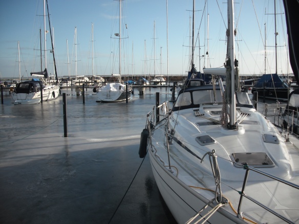

Zimowanie na wodzie w Norwegii jest niczym szczególnym może dlatego, że są to typowe łódki do połowów wędkarskich. Marina Lonevåg.
Obrazek Obrazek
Zdjęcia wklejam za zgodą kolegi Pawła z forum http://www.wedkarzmorski.pl/
VR - Helix_zegluj
app - Pozdrawiam

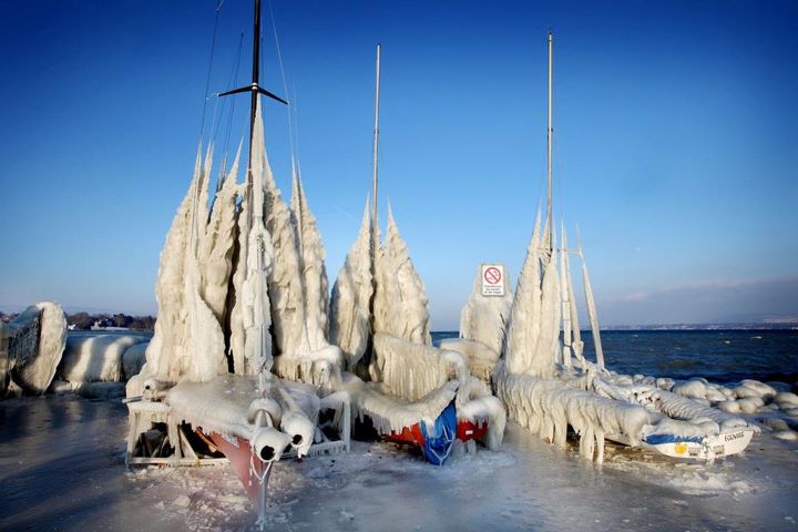

2005 rok Genewa http://www.skyandsummit.com/Glacegeneve/index.html
icestorm6.jpg [ 162.5 KiB | Przeglądane 22978 razy ]
frozen yogurt.jpg [ 51.32 KiB | Przeglądane 23004 razy ]

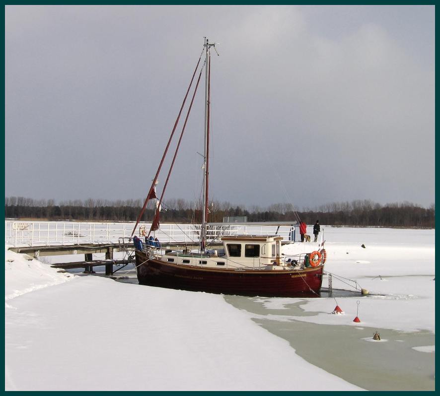

A w Norwegii... Poznałem kiedys pewnego pana, który był oczarowany narciarstwem w Norwegii i co chwilę zaczynał zdanie: A w Norwegii... Tutaj o zimowaniu jachtów.
vikto0901.jpg [ 50.66 KiB | Przeglądane 22975 razy ]
Chyba kutrów? :-)
PostNapisane: 17 lut 2012, o 06:34
Posty: 2640
Lokalizacja: Lublin
Podziękował : 277
Otrzymał podziękowań: 266
Chyba kutrów? :-)
I tak i nie. W zamierzchłej przeszłości był to kuter, ale od lat pełni role jachtu, obecnie nazywa się Vikto i należy do Maćka Falkona Sokołowskiego. Trwa remont w Polsce.
