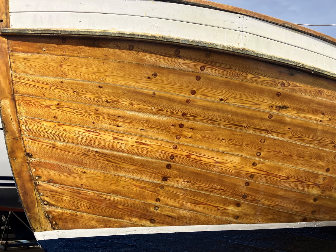

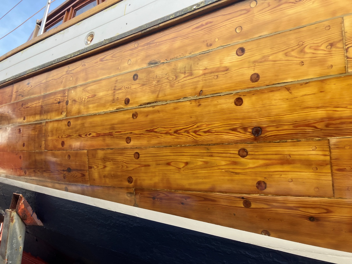

Dziękuję bardzo za obszerną odpowiedź. Moja łódź zbudowana jest z 25mm sosny (najprawdopodobniej norweskiej) w Norwegii w 1965 roku. Wrzucam kilka zdjęć kadłuba.

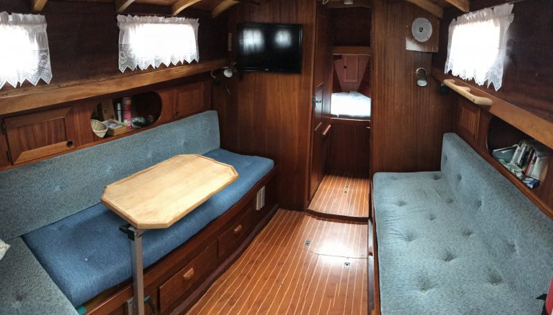

A oto obiecane zdjęcia:

Ładne cacko. Życzę wytrwałości.

Gratuluję i zazdraszczam
Relacjonuj postęp prac. Przy problemach pytaj. W miarę możliwości i swojej wiedzy gwarantuję podpowiedzi, a co najmniej wskazanie miejsca, gdzie te odpowiedzi można znaleźć.

Super, na fotkach wygląda na zadbaną łódkę. Oby nie tylko na zdjęciach... :)
Jako były armator małego drewniaczka, zaś obecny armator mydelniczki gratuluję i zazdraszczam. :D
