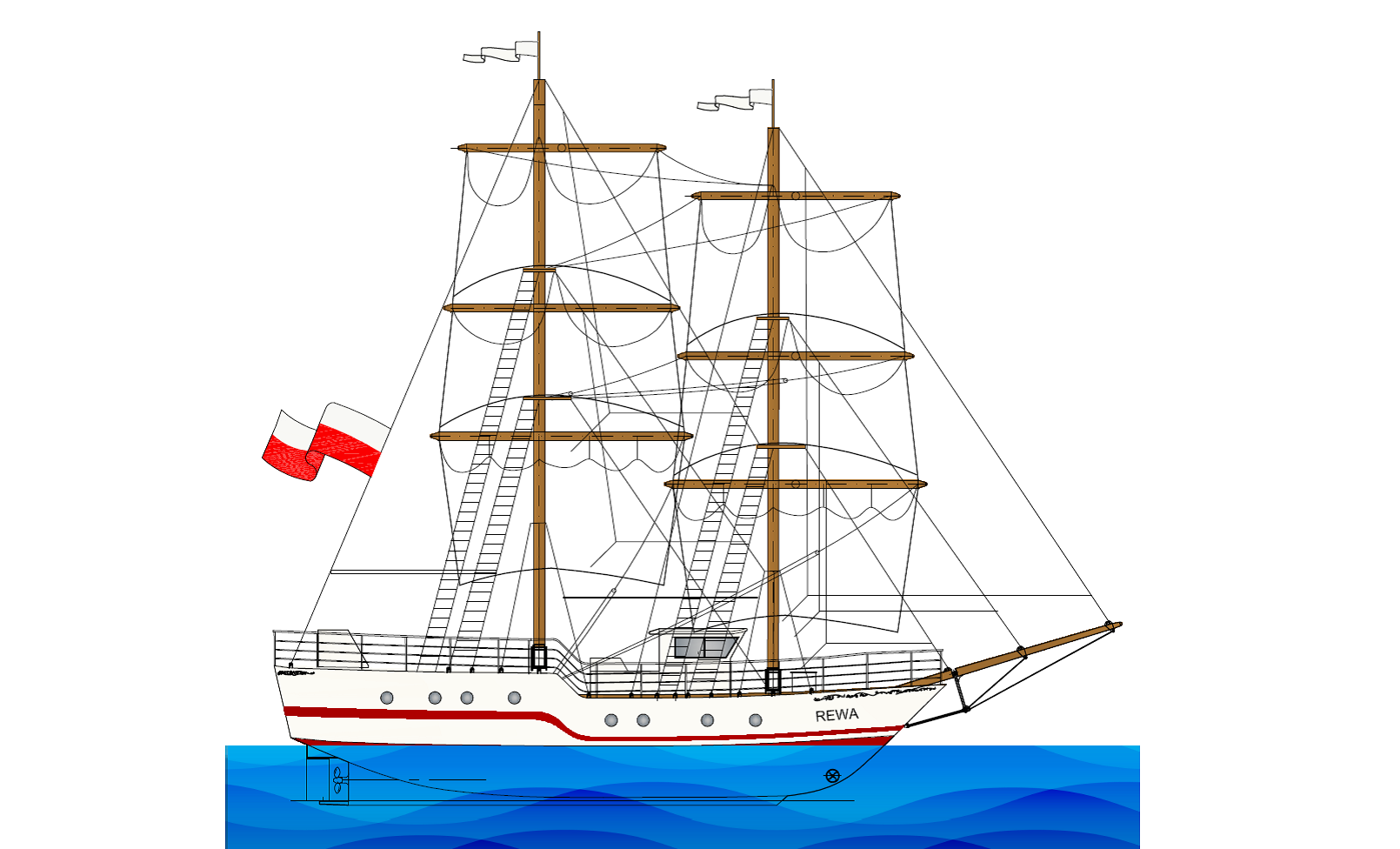

Firma projektowa Z.Chorenia opublikowała opracowanie/główne założenia nowego „ekologicznego statku do morskiego szkolenia młodzieży”.
Szczegóły tu: https://drive.google.com/file/d/1WobLz5 ... sp=sharing
Mówiąc szczerze, zaskoczyła mnie sylwetka projektowanej jednostki… Hmm…
Co o niej sądzicie?

"Mówiąc szczerze, zaskoczyła mnie sylwetka projektowanej jednostki… Hmm…"
Nie znam się, ale mnie też.
Nie podoba mi się.

Po prostu koszmar. Ciekaw jestem kto chce na tym zarobic i ile ? Niezle zaglowce tej wielkosci sa do kupienia na poziomie 500-800 tys USD.

A mnie się ani nie podoba, ani podoba - po prostu nie patrzę na projekt w kategoriach perfum.
Natomiast cieszę się, że ktoś chce zainwestować w budowę nowego statku.
Maszty rejowe kręcą młodzież, myślę, że będzie większe zainteresowanie tym brygiem niż stalowymi "kapitańsko długimi" ketchami.

"nie patrzę na projekt w kategoriach perfum."
Nie wiem o tym żaglowcu nic więcej, poza tym, co widać na tym obrazku. A na obrazkach się trochę znam. Na tym obrazku jest paskudny, jak zresztą większość projektów Chorenia. Może one i dobrze żeglują, ale proporcje mają bleee...
Widzę różnice...

Ukradłem ze strony Zygmunta Chorenia na Facebooku:
Biuro projektowo-konstrukcyjne Choren Design & Consulting opracowało projekt ekologicznego statku do morskiego szkolenia młodzieży dla Yacht Club Rewa.
Z pełnym opracowaniem można zapoznać się poniżej:
Nadal uważam, że na obrazku jest bleee...Obrazek

Im szerzej tym lepiej, udało się wykroić 45m2 na panele.
To daje 220W/m2 * 45m2 = 10kW mocy nominalnej.
W umiarkowanych szerokościach można liczyć na ok 80% mocy nominalnej przez ok 2 godziny na dobę, 60% przez 4 godziny i 10% przez pozostałe 6 godzin (12 godzin światła słonecznego na dobę, dla uproszczenia) czyli 8kW*2h+6kW*4h+1kW*6h = 46kWh.
Na dobrą sprawę pełen zasięg z zapasem na samych panelach przy braku wiatru i awaryjnie możliwość piłowania na pełnej waginie przez 3 godziny pod wiatr.
A sam kształt, wg. mnie genialny. Jak pokombinować to by się dało w rekonstrukcję karaweli wpisać dla marudzących że "takie pokraki nigdy nie pływały". No właśnie pływały a zadaszona szeroka rufa daje niewiarygodne możliwości szkoleniowe i socjalne.
Fajnie że cos się dzieje i że szuka się nowych rozwiązań i pomysłów.
Bo beton nie pływa, drodzy piewcy tradycji!
