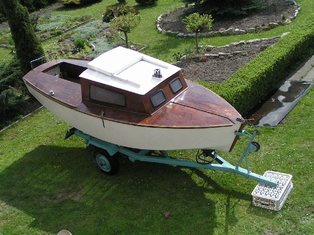

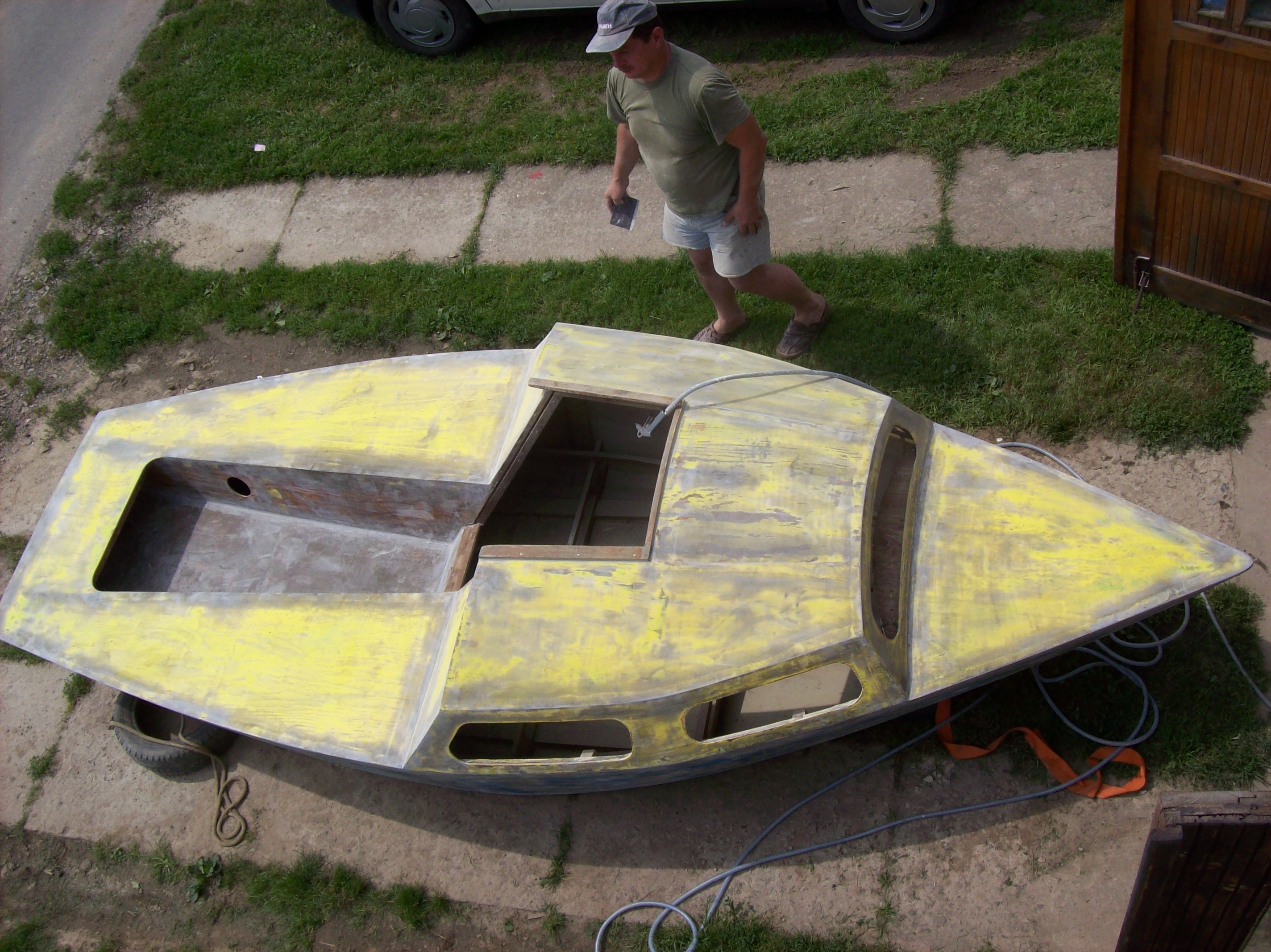

Wykopałem spod igliwia stary jachcik i wziąłem się za jego renowację. Sęk w tym, że za Boga nie wiem jaki jest stary czyli z jakiego mniej więcej roku jest i jaka była jego nazwa. Jeżeli posiadałby ktokolwiek z Was jakiekolwiek informacje, plany, dokumentację zdjęcia byłbym bardzo wdzięczny. Pod spodem wrzucam parę fotek.
Jeszcze link do galerii:
http://picasaweb.google.pl/szexomail/Kaczorek#

Masz w adresie linku.
Kaczorek :D
Powinien być z podwójnym balastem (kimkiler)
Jest bardzo stary - myślę , że z lat 70-tych, prawdizwy oldtimer....
PostNapisane: 3 paź 2010, o 19:57
Raczej chodzi o kogoś kto pozna (nie bardzo wiem po czym, ale...) ten konkretny jachcik i będzie znał jego dawną nazwę (nie typ! imię!) i coś będzie o tej konkretnej łódce wiedział.
Prawdę powiedziawszy nie wróżę wielkiego sukcesu założycielowi wątku, ale kto wie, kto wie... dużo osób do nas zagląda a lata świetności łódka ze zdjęcia miała w okresie, gdy widok żagla na Bałdanach nie był codziennością ;-)
PostNapisane: 3 paź 2010, o 20:18
Posty: 14385
Podziękował : 1964
Masz rację. Myślałem , że SzeXo nie jest pewien z czym ma do czynienia, bo tak jak piszesz ustalenie pochodzenia tego konkretnego egzemplarza jest mało prawdopodobne....
Co się stało z tym co powinno wisieć pod dnem ? Jest przebudowany na mieczówkę ?
Widziałem kilka kaczorków , ale wszystkie były balastowe...
PostNapisane: 3 paź 2010, o 20:38
Dołączył(a): 3 paź 2010, o 19:19
Posty: 5
Po oczyszczeniu widać, że skrzynka mieczowa jest oryginalna także z założenia była mieczówką. Widziałem dawien dawno coś podobnego na starych zdjęciach ale czort wie gdzie i kiedy. Łódka nie jest balastówką, co ciekawe wszystkie zastosowane wkręty, gwoździe i okucia są mosiężne i ku mojemu zdziwieniu sklejka jest wnet w idealnym stanie.
PostNapisane: 3 paź 2010, o 20:56
Posty: 14385
Podziękował : 1964
Szukałem w necie.
Łódka jest konstrucji Jerzego Strzeleckiego. Był konkurentem Andrzeja Skrzata - projektowali w latach 70 -tych "na wyscigi" podobne , konkurencyjne małe jachty. Skrzata nie muszę przedstawiać - bo jest powszechnie znany...
Jednak nie znalazłem jego strony, ani innej informacji co do danych technicznych jego projektów (oprócz wymiarów).
Pojawia się za to projektant Marian Jerzy Strzelecki . Może to ta sama osoba ??
PostNapisane: 3 paź 2010, o 21:05
Ta sama :-)
Marian jest częstym gościem naszego forum memberlist.php?mode=viewprofile&u=2964
ps. Kaczorek był budowany w trzech wersjach miecza:
- miecz obrotowy z zanurzeniem 105 cm
- stały, zanurzenie 55 cm
- dwa miecze, 35 cm

PostNapisane: 3 paź 2010, o 22:45
errata :wink:
Kaczorek miał dwóch ojców; Mariana i Leszka Błaszczyka- red. nacz. Żagli
Ja nie widzę konkurencji mIdzy Marianem a Skrzatem. Marian projektował drewniane i starał się maksymalnie je upraszczać, myśląc o bszkutnikach amatorach. Skrzat poszedł w laminaty
To, że łódka ma mosiężne wkręty to się nie dziw. FotoPam- producent tego jachciku, działał dosyć profesjonalnie (wiem bo tam na praktyce byłem i egzaminy u nich zdawałem :D )
Jeżeli chcesz czegoś więcej dowiedzieć się o łódkach Marian J.Strzeleckiego (mojego ulubionego Konstruktora) to poprzeglądaj wątek viewtopic.php?f=41&t=4313&hilit=Mam+pomys%C5%82a

A mięsie wydaje, że na fotkach założyciela wątku jest BEZ-1, a nie Koliber, a tym bardziej nie Kaczorek...
Za ten post autor robhosailor otrzymał podziękowanie od: YaYurek
PostNapisane: 5 paź 2010, o 15:35
Ja się na tym nie znam, ale widziałem, że był tu Marian - nic nie napisał, bo może nie miał czasu, ale taki lapsus Bez/Kaczorek to chyba by skomentował, nie? :-)
PostNapisane: 5 paź 2010, o 15:46
Posty: 17775
Podziękował : 4560
Otrzymał podziękowań: 4306
Nie wiem, może już nie ma siły na komentowanie goopot ;)
Wystarczy przyjrzeć się paru szczegółom:
Koliber w wersji Foto-Pam ma pochyloną ściankę zejściówki, brak osłon kokpitu i pawęż pochyloną "normalnie".
Bez-1 w wersji Foto-Pam ma pionową ściankę zejściówki i pawęż o ujemnym pochyleniu.
Bez-1 i Koliber mają kabinkę od burty do burty, a Kaczorek ma półpokłady.
No i jeszcze można pomierzyć - łódki różniły się np. długością - Koliber 3,48 m, a Kaczorek 4,2 m.
Oczywiście - Foto-Pam chętnie "opracowywał" i przerabiał projekty do swojej produkcji i w ten sposób przerobiony Koliber mógł się później nazywać BEZ1, byleby nie trzeba było płacić Marianowi tantiem...

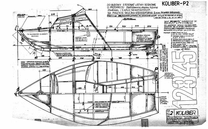

W samej rzeczy ;-)
Dodam jeszcze że Kolibrów w Foto-Pamie wyprodukowano
sztuk: 1 = prototyp,
a cała reszta to były już Bezy.
Główna różnica była jednak w konstrukcji zładu kadłuba:
Koliber miał stępkę prostą dla ułatwienia budowy bez hellingu, a Bez był robiony na stelażu (czyli ławie montażowej).
Ponieważ konstrukcja prostej (pionowej) stępki była zastrzeżona patentem : to ją ominęli.
Jednak podobieństwo jest "rodzinne",
i dlatego wszystkim którzy zechcą "renowacić" Beza jako Kolibra
przesyłam skany dokumentacji tego ostatniego na życzenie na maila.
(w porządnej rozdzielczości : 3,8MB) a nie takiej jak poniżej ;-)
pozdrawiam znawców :-)
przepraszam Was ,
że się nie odzywam;
(ale walka z biurokracją i z remontem nowego mieszkania jest bardzo absorbująca)
a ja mam zaległości z nieczytaniem Forum przez wakacje.
Jak się z tym wszystkim obrobię to wrócę do tematów... także Laysandera
ps2
Co słychać z pomysłem
planów darmowych na forum?
Bo ja już mam zeskanowaną większość moich starych planów
(ostatnio także Dzidziu Maru (11MB)

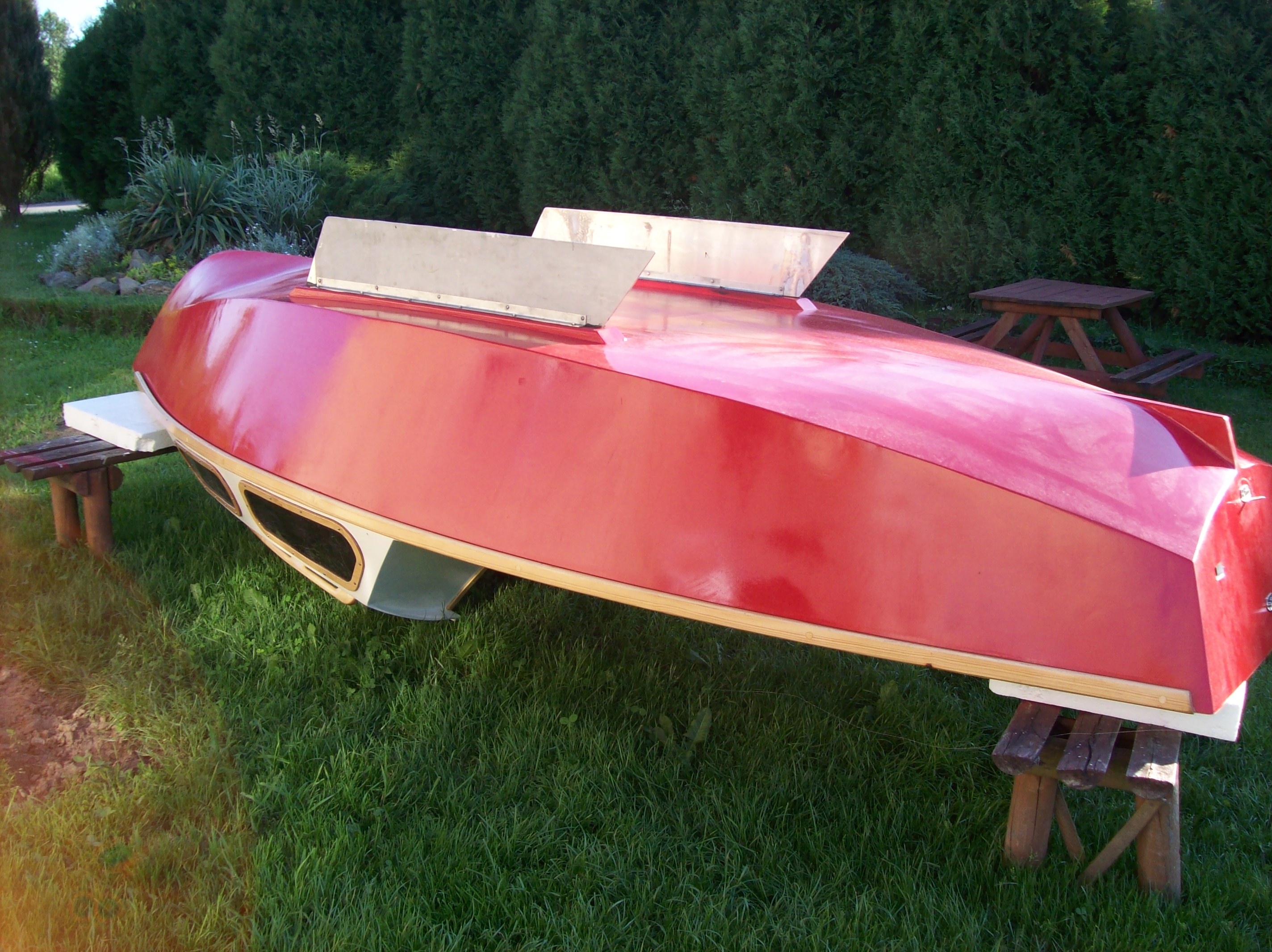

i znów leje :-( a "Ona" cierpliwie czeka ;)

Ale fajnista łódeczka!!! :D
Brawo Marku! Pięknie wygląda!
:respekt:

Dzięki :D
potrzebne mi wsparcie bo wciąż trzyma mnie środek i już kilka razy mało nie dałem za wygraną (co zrobiło dwu moich synów). Budowniczy Koliberka malował wszystko bez czyszczenia (a nawet "po pile"), wszędzie są zacieki żywicy i co jeszcze gorsze - szpary i niedoróbki (które wypełniam żywicą z wypełniaczem). Oczywiście dla ułatwienia używał wkrętów mosiężnych z łbami kulistymi :lol:

Nie jest to mój pierwszy remont i wiedziałem co mnie czeka, ale nie mogłem dopuścić by chyba ostatni Koliber poszedł na opał. Kilkakrotnie szybciej zbudował bym nowego i pięknego ale jak się ma p.... (czyt. źle poukładane w głowie). Pierwszym moim zamiarem było odbudowanie łódki zgodnie z planami Mariana jednak szybko zdałem sobie sprawę że jest to niemożliwe (zbyt dużo zmian). Jednak chcę by młodzi zobaczyli jak wyglądały łódki z czasów PRL.
Zresztą jak można się nie zakochać w takich kształtach???

No właśnie :) Cel szczytny (i nikomu nie potrzebny) i kształty szlachetne :)
Koliberek fajny jest - nawet ten pozmieniany. Bardzo dobrze to widać na fotce kadłuba odwróconego do góry dnem, czyli ta prosta stępka, boczne kile...
