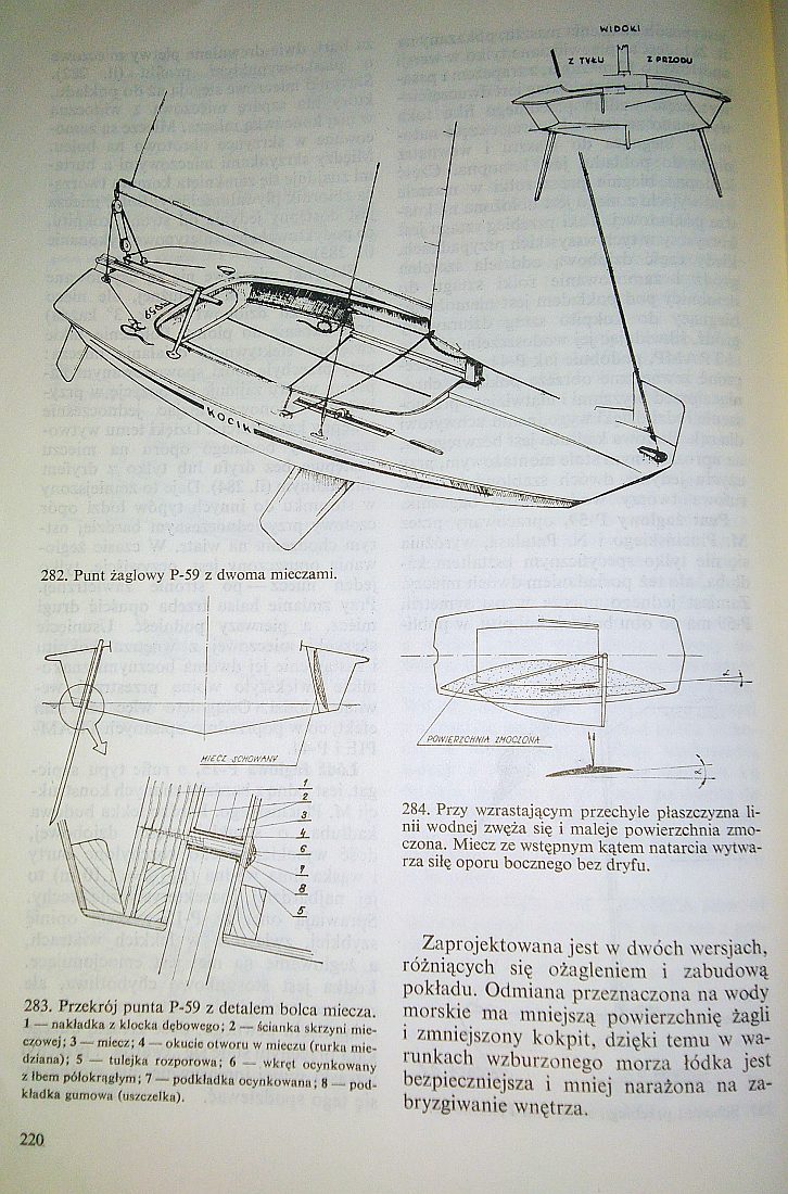

Znacie podobne żaglówki do samodzielnej budowy jak Punt P-59 ale ciut większe - tak dla 3 osób? Podoba mi się koncepcja P-59 - tych dwóch mieczy i wąska linia wodna w przechyle.
Czy można jeszcze kupić plany P-59 (czy Pan Norbert Patalas ma jeszcze jakieś biuro? internet nie wypluł namiarów)? Domyślam się że może już odpoczywać na emeryturze...
Komentarz: Zdjęcie z książki Żagle i Motory Norberta Patalasa
f P59.jpg [ 190.91 KiB | Przeglądane 7134 razy ]

Osobiście, nie znam podobnych, dostępnych konstrukcji.
Norbert Patalas jest człowiekiem "w latach" i ostatnio, nie odzywa się na Facebooku, co trochę mnie martwi...

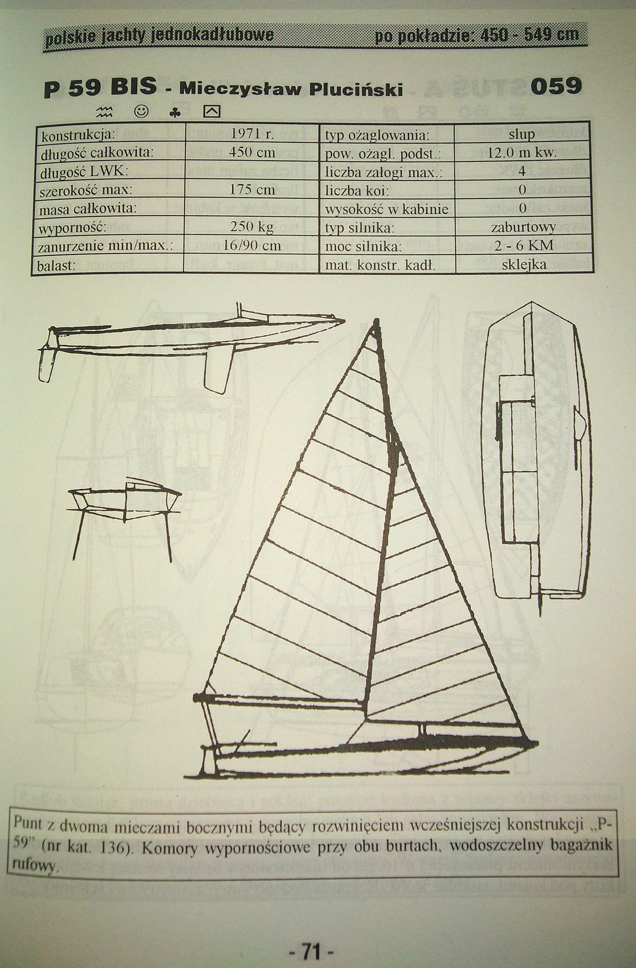

Okazuje się, że P-59 miął większą wersję: P-59 BIS (projekt 1971r). Długość wzrosła z 4,20m do 4,5m, a szerokość z 1,70 do 1,75m. Trochę dziwne, że nie wspomniał o nim P. Norbert Patalas w książce Mieczysław Pluciński jego łodzie i jachty.
Komentarz: Z książki Jachty Polskie Jerzego Saleckiego
p59 bis.jpg [ 1.39 MiB | Przeglądane 6710 razy ]
Za ten post autor yotomeczek otrzymał podziękowanie od: Marian Strzelecki

Nie zaglądałem na forum więc przepraszam, że z opóźnieniem piszę. Mam skan planów P-59 Kocik więc jak by b. bardzo zależało to mogę "pożyczyć" gdyś chciał tę łódkę zbudować. Ja poznałem Pana Roberta Patalasa bo kupiłem u niego plany P-7 Gig (ale jej nie zbudowałem ale dalej mam nadzieję ; ) i sądzę, że bardzo by się cieszył, że ktoś te łódki buduje i na nich pływa. Jak sama nazwa wskazuję p-59 była konstrukcją Mieczysława Plucińskiego. W książce Patalasa dotyczącej łódkom Plucińskiego jest wersja regatowa P-59 z powiększonym ożaglowaniem.

Nie zaglądałem na forum więc przepraszam, że z opóźnieniem piszę. Mam skan planów P-59 Kocik więc jak by b. bardzo zależało to mogę "pożyczyć", gdybyś chciał łódkę zbudować. Ja poznałem Pana Norberta Patalasa, bo kupiłem u niego plany P-7 Gig (ale jej nie zbudowałem ale dalej mam nadzieję ; ) i sądzę, że bardzo by się cieszył, że ktoś te łódki buduje i na nich pływa. Jak sama nazwa wskazuję p-59 była konstrukcją Mieczysława Plucińskiego. W książce Patalasa dotyczącej łódkom Plucińskiego jest wersja regatowa P-59 z powiększonym ożaglowaniem.
