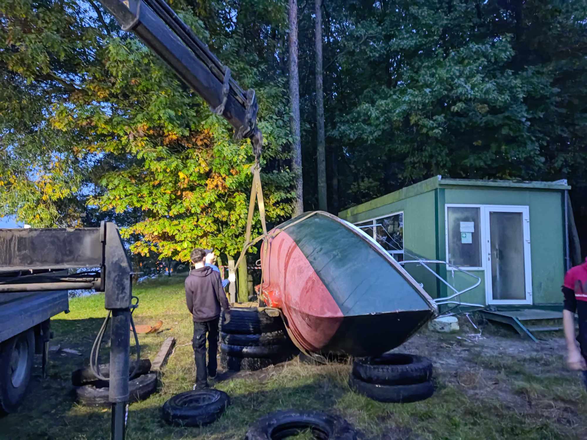

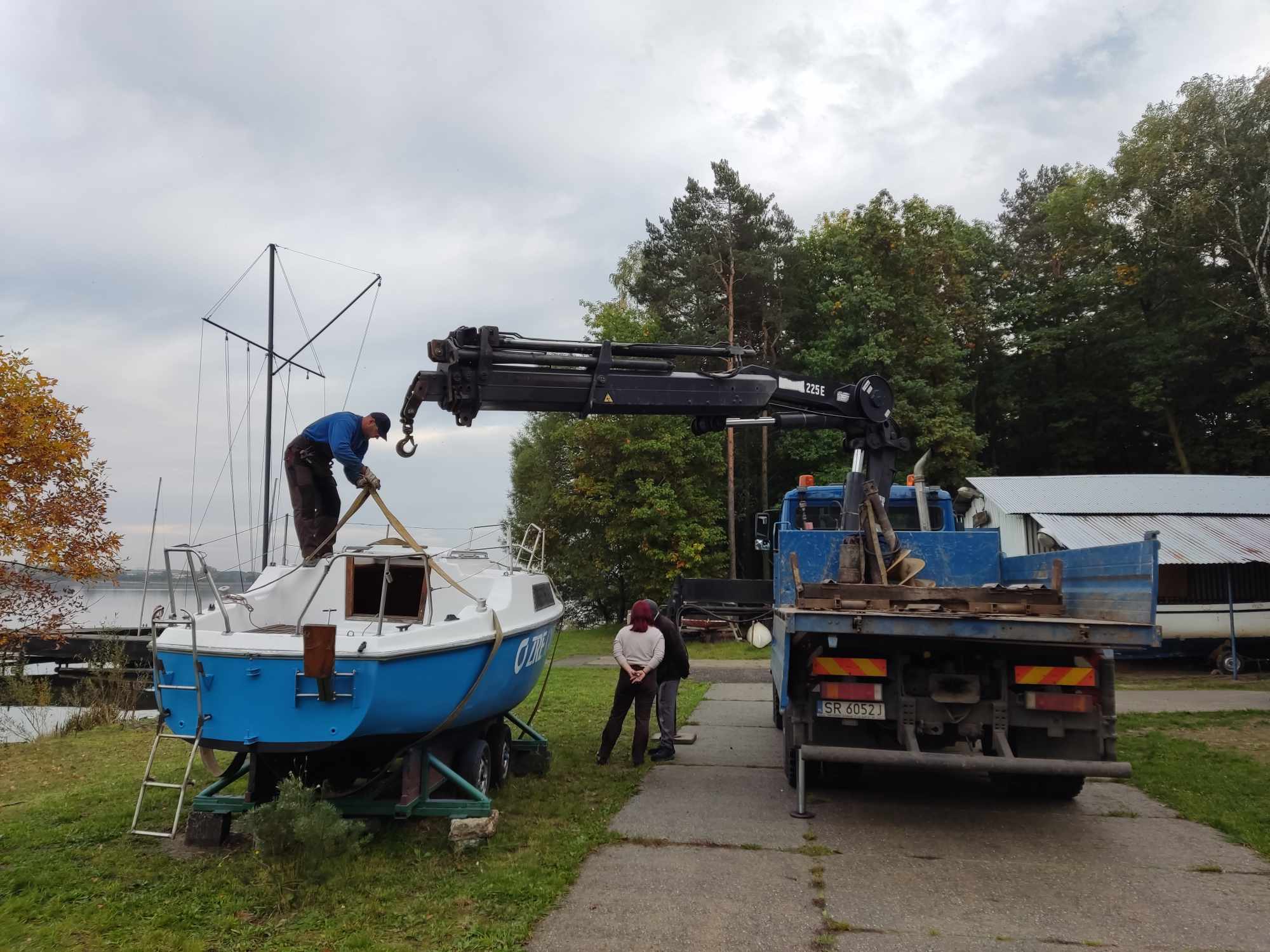

Aby przystosować przyczepę do jachtu nie potrzebujesz rysunków technicznych. W przypadku jachtu Venus z uwagi na falszkil podpory jachtu powinny być wyżej podniesione/wysunięte aby kadłub się zmieścił nad osiami przyczepy podłodziowej

Wózek portowy, który zaprezentowałem na foto gdyby miał wyższe podpory, to wygodniejsza była by praca na dnie jachtu. Uwzględnij to przy budowie wózka z tym, że konstrukcja musi być mocna aby masa jachtu nie złamała podpór przy pracach na kadłubie i w transporcie jachtu po marinie.
