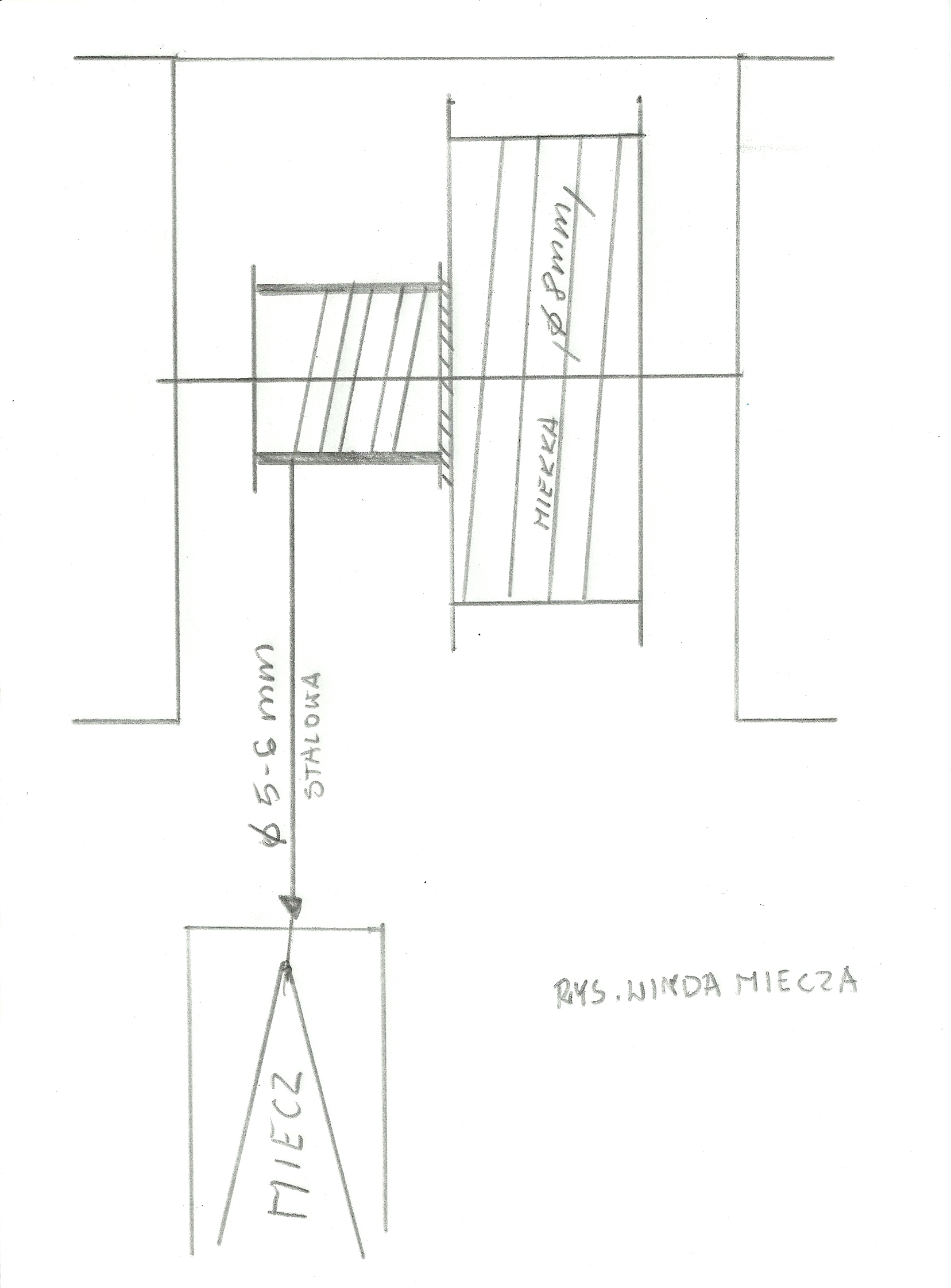

W tej samej osi co masz szpulę 50 mm zabuduj drugą szpulę o średnicy 200- 250 mm
( pomiar dla średnicy większej szpuli wykonaj w miejscu pod zejściówką do kabiny jachtu ).
Na tej większej linka miękka fi 8 mm, a na tej mniejszej stalowa nierdzewna 5-6 mm, która będzie przymocowana do miecza.
Te dwie szpule muszą być ze sobą na sztywno połączone i zabudowane w osi skrzyni mieczowej.

kamien napisał(a):
kurcze , jakoś nie mogę zaskoczyć jak to będzie działać i po co ta miękka linka fi8 mm ?
Tą miękką wyprowadzisz do kokpitu do knagi zaciskowej.

już chyba rozumie . Te dwa koła muszę dorobić a miękka linka dużego koła ma się nawijać na szpulkę którą już posiadam . W ten sposób uzyskam dwa Przełożenia .

Tu mnie źle zrozumiałeś...
Te dwa koła ( jak pokazał na foto Zbyszek) to całkowicie nowy element, który obudujesz osłonami.
