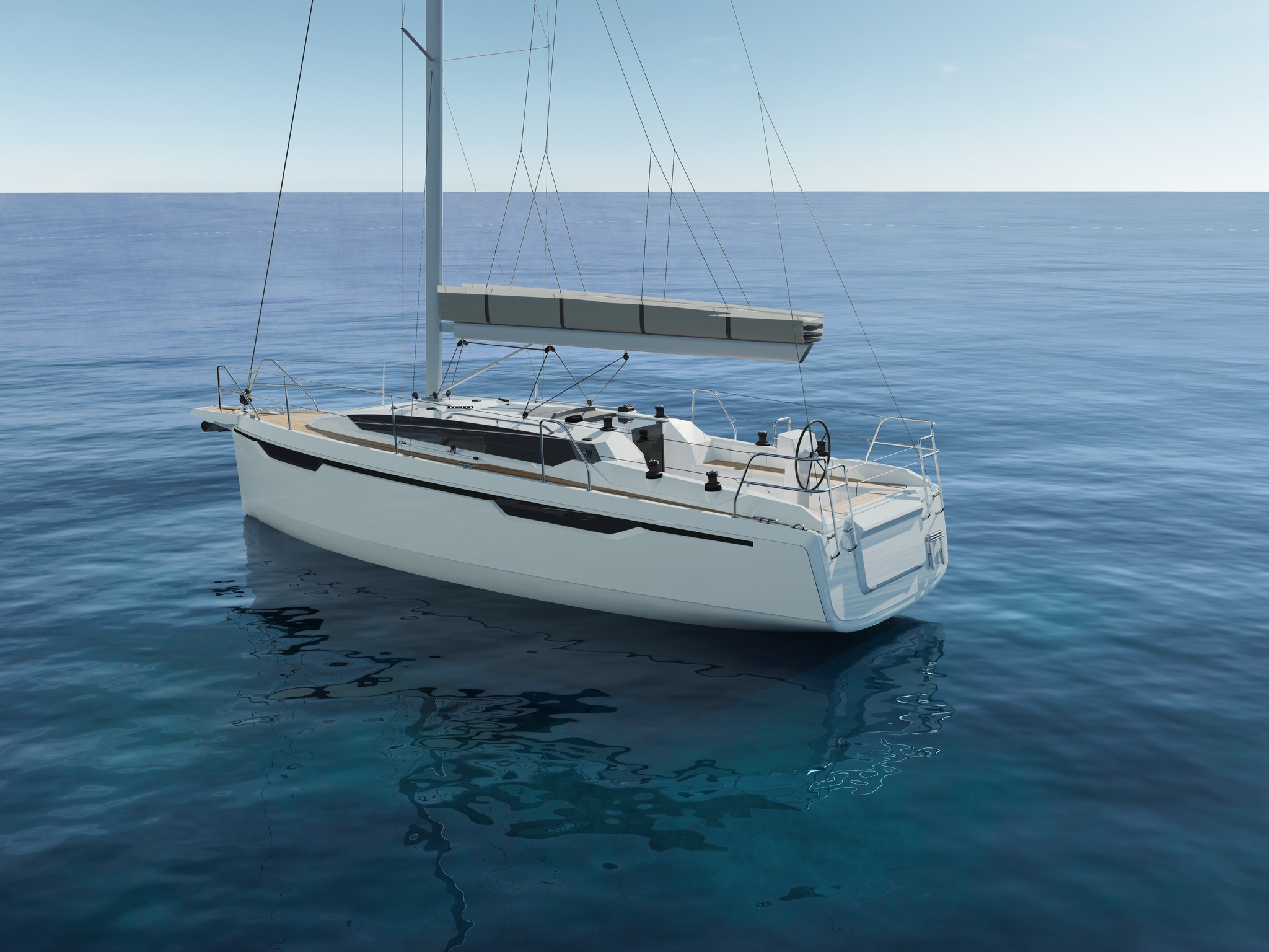

Miło mi przedstawić kolejny owoc naszej pracy w ostatnim czasie: Maxus 31.
Maxus 31 to jacht kilowy. Na dziś mamy opracowane 2 wersje kila:
- standard: zanurzenie 1,85m
- płytki (krótki): zanurzenie 1,53m
LOA: 9,70m
Długość kadłuba: 8,99m
Szerokość kadłuba: 2,99m.
Jacht dostępny w wersjach 2- i 3-kabinowej.
Konstrukcja projektowana pod morze.
Premiera w Dusseldorfie w styczniu. Zapraszam.

Konstrukcja projektowana pod morze..
Jacht podmorski znaczy?

Stosunkowo wąski jak na długość. Podana długość jest długością kadłuba ?
PostNapisane: 25 gru 2024, o 21:09
LOA: 9,70m
Proporcje dość rynkowe/powszechne.

Dla 9-ciu metrów, jak najbardziej
PostNapisane: 26 gru 2024, o 09:17
Jaki rynek mamy na mysli ? Swiatowy ? Europejski? czy moze Mazurski ?
Ciekaw jestem w jakiego klijenta producent celuje ?
PostNapisane: 26 gru 2024, o 09:41
LOA: 9,70m
Dla porownana, najmniejsza Hanse 315 jest o 36 cm szersza przy kadlubie 10 cm dluzszym.
Dufour 310 jest szerszy tez ok 30 cm przy podobnej dlugosci.Z nowych konstrukcji o podobnym przeznaczeniu jedynie nowy Oceanis 30.1 ma taka szerokosc :)
PostNapisane: 26 gru 2024, o 13:47
Posty: 9312
Otrzymał podziękowań: 2224
Kto jest autorem tegoz owocu? Kolektyw?

Skorygowałem go nieco... żeby nie rył dziobem w wodzie.

Nawet zadziornie wygląda! :) Tylko czemu by nie wyprostować wówczas dziobnicy? (I zabawa zaczyna się od nowa).
Bo przesunąłbyś wraz z nią masę (wyporność a masa) i wtedy miałoby to mniejszy sens. Przy założeniu, że masa nadbudówki pozostałaby na swoim miejscu. (To ona rujnuje linię bryły kadłuba, zabiera pokład dziobowy i naciska na wodnicę dziobu).
Poza tym dziobnica pionowa, to już przeszłość. Wylansowano modę na dziobnicę pochyloną inaczej. Zadziorniej. No i ciosa się ją na burtach, a nawet poszerza.
