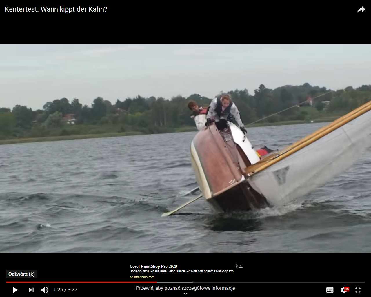

PostNapisane: 13 sty 2020, o 02:09
Warto obejrzeć i przemyśleć
Zwracam też uwagę, o wyższości szczelnych luków i odpływowych kokpitów i o zbiorniczkach na topie obu jachtów
PS
Ciekaw jestem czy uważni obserwatorzy uznają za istotną różnicę w sterowności (w położeniu sterów , a i dziobów) na chwilę przed wywrotkami. ;)

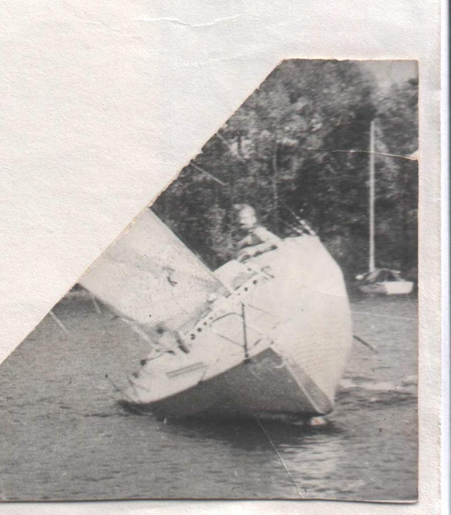

PostNapisane: 13 sty 2020, o 15:52
Jollen krojcery dołem,
jollen.jpg [ 55.9 KiB | Przeglądane 22183 razy ]
a pipy bokiem ;-)
PIP przechył.jpg [ 117.5 KiB | Przeglądane 22183 razy ]
Za to u mnie łatwiej wejść na miecz :-P
PostNapisane: 13 sty 2020, o 16:33
Posty: 2845
Podziękował : 443
Otrzymał podziękowań: 730
a pipy bokiem
Czy w tym przechyle listwa odbojowa była w wodzie, bo z tej strony nie widać?

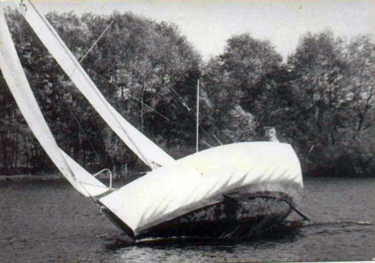

PostNapisane: 13 sty 2020, o 20:31
W realu nie pamiętam, ale ta fotka jest (chyba) kilka sekund pózniej:
Pip przechył 2.jpg [ 95.07 KiB | Przeglądane 22074 razy ]
PostNapisane: 13 sty 2020, o 20:48
Posty: 2845
Podziękował : 443
Taki przechył miałem tylko raz na Jeziorze Dąbie w 2014r. Zrobiłem przeskok ze Świętej do zatoki w rejonie Bystra-Czarna Łąka. Miałem założony jeden ref i płynąłem z jeszcze jedną lekką osobą. Pisałem o tym w zagadkach:
https://forum.zegluj.net/viewtopic.php?p=345436#p345436
A deszcz padający poziomo zanim nadszedł z oddali był białym wałem pyłu wodnego. Uciekałem ostrym baksztagiem.

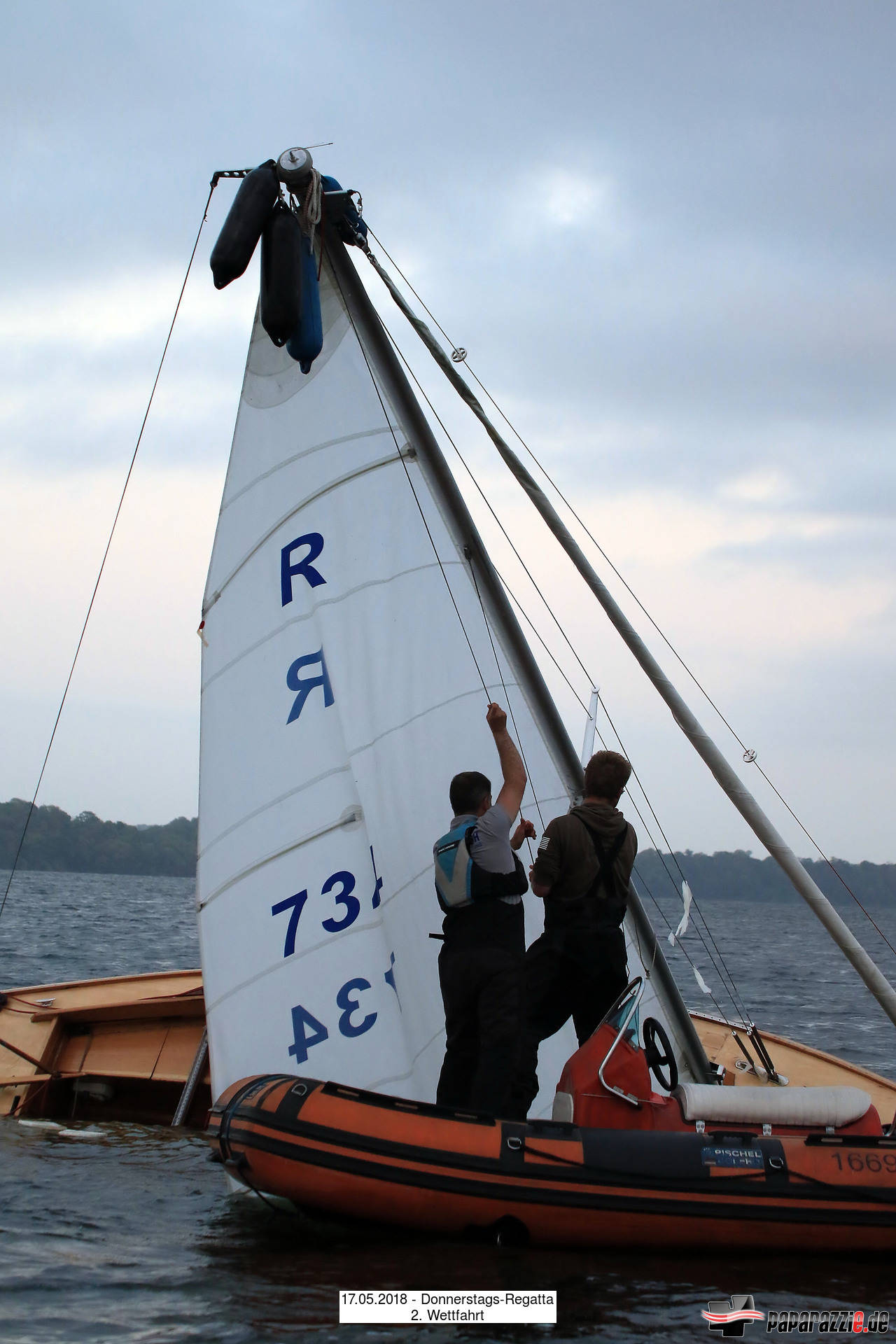

PostNapisane: 15 sty 2020, o 04:40
Ciąg dalszy tematu:
Fotki i filmik z regat turystycznych: (i z podnoszenia kabinówki)
5423_hd_0265_Hfjvi8AS.jpg [ 344.97 KiB | Przeglądane 21808 razy ]
Zwróćcie uwagę na to ile czasu trzeba było poświęcić, aby trzy pontony z porządnymi silnikami podniosło toto do pionu. A to było przecież drewniane.
https://paparazzie.de/?go=image&s=5423
Inną sprawą jest poroniony pomysł wieszania odbijaczy na topie. (nie mieli kamizelki???)
Przecież te kilka kilo gumy skutecznie im przeszkadzało w postawieniu łódki.
5423_hd_0281_Ilt4ixrZ.jpg [ 209.02 KiB | Przeglądane 21808 razy ]
Znów wrócę do tematów:
1/ powieszenia kamizelki* wzdłuż masztu na topie,
2/ doszycia** do górne brytów grota i foka komór na karimaty.
3/ zapchania masztu czymś pływającym.
Najlepiej wszystko na raz.
Zwykle przy 90 stopniach siły są niewielkie np. w MICRO żądają 10kg podnoszenia na topie co jak widać nie jest takie częste. Te 10 kg ma podnosić z około 110 stopni***
Ważne, aby woda jeszcze nie zalewała łódki, czyli co najmniej szczelnie aż do wewnętrznej krawędzi siedzeń kokpitu (oczywiście mówię o klasycznych kadłubach). U żelazek kąt 110* osiąga się chyba, przed dotknięciem topem do wody.
* Da się; sprawdziłem, jak kodo razi taki glut, to można go przylepić srebrnym "mcgyver'em" - wtedy mniej widać... może być dziecięca - mniejsza.
**Doszyć przecież może każdy; cienki nawet nie dacron i nie trzeba zygzakiem.
Oceaniczni (regatowcy) mają topy pomarańczowe więc czemu nie ...podobnie.
*** PIP (mój = prototyp) podnosił 24kg z topu masztu o długości 8,8m.
PostNapisane: 15 sty 2020, o 08:11
