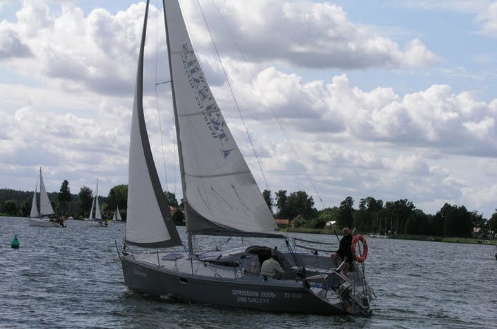

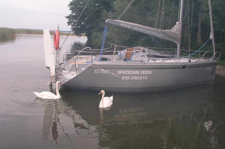

Łódka, którą pływałem we wrześniu była również wystawiona na sprzedaż, chcieli za nią 85000 PLN’ów, na zdjęciu masz numer do sprzedawcy, może Cię to zainteresuje ( w czarnym swetrze to ja 8)

Świetnie wygląda ta łódka, bardzo ładnie pomalowana :)
Nie wiem czy emotikon na końcu zdania to znak ironii, ale... mi się naprawdę bardzo podoba.
PostNapisane: 1 paź 2009, o 22:07
Posty: 1999
Podziękował : 7
Otrzymał podziękowań: 109
nienienie, to zwykły sympatyczny uśmiech. Mi też się podoba właśnie :)

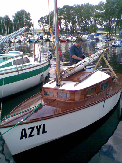

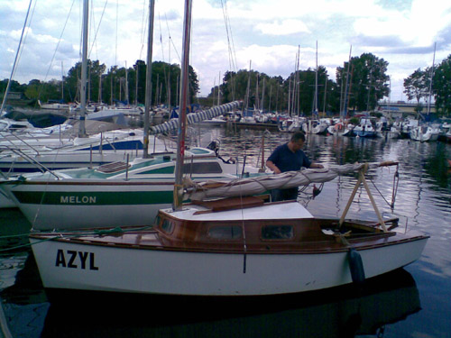

A czy taka łódeczka Wam siem podoba i czy młodsi żeglarze wiedzo co to takiego a starsi pamiętajo :?: 8) :wink: :D
Na zdjęciu oprócz jachtu właściciel, uczestnik tego forum, mój serdeczny kolega, z którym od lat pływamy wszędzie razem Berni_bn

PostNapisane: 2 paź 2009, o 09:03
Posty: 2503
Lokalizacja: Trójmiasto
Piękna łódeczka :) :)
Za to nazwa, jest po prostu świetna :) :)
Za to nazwa jest poprostu świetna :) :)
Dzięki. Sam wymyśliłem. Jest dla mnie tym jak się nazywa. :D
Berni_bn
