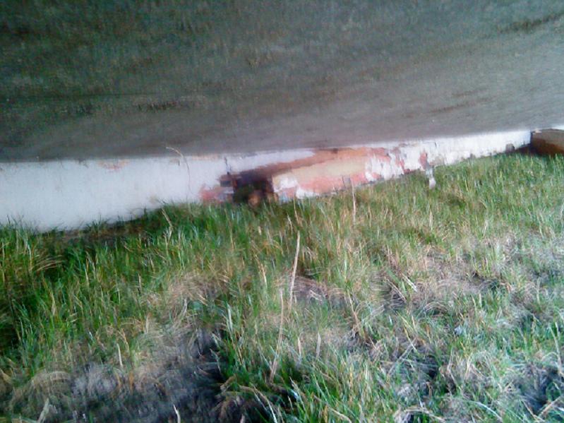

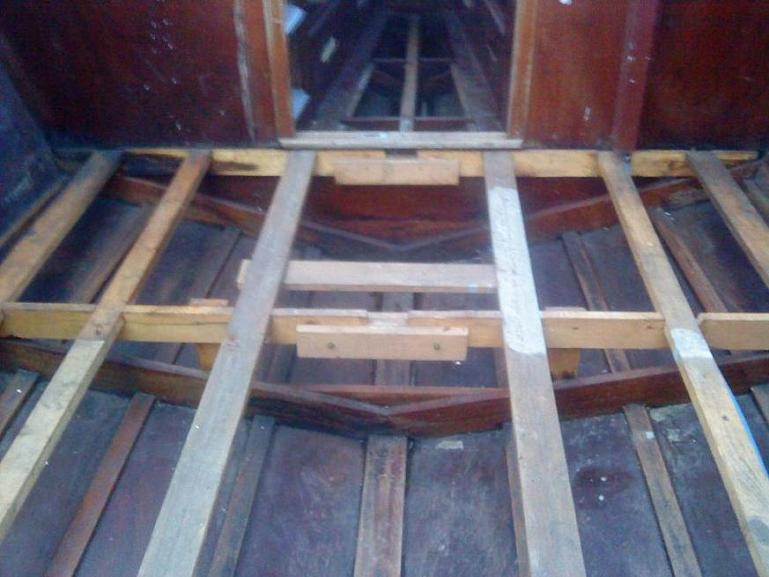

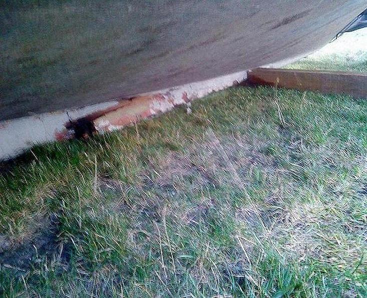

Witam wszystkich,z góry dziękuję za podpowiedzi,oto jak wygląda,chyba woda zrobiła swoje i drewno jest bardzo osłabione.Jak zwerbuję kilkunastu chłopa aby ja postawić stępką do góry,to się okaże na jakiej długości trzeba zrobić wstawkę ale obawiam się że pod laminatem wszystko jest zgnite
Komentarz: ŚRODEK JEST RACZEJ ZDROWY

No i jesteśmy w domu.
To, co rozp....ś nazywa się stępką.
Z tego co widać, podejrzewam, że reszta stępki również do najzdrowszej nie należy.
Osobiście wymienił bym całość. ale to trudna robota.
Jeśli nigdy tego nie robiłeś..... /choć nie święci garnki lepią/......przekonsultował bym to z kimś co już kiedyś się w tym dłubał. Przynajmniej coś doradzi.
Miłej zabawy oraz Do Siego Roku...!
Andrzej P.

Witam kolegów,właśnie dorabiam sobie rolki i na dwóch podciągach opasając pasem transportowym przed kabiną i przed końcem rufy(mam nadzieję) obrócę ją do góry dnem i sprawa się odkryje.Już szykuję sobie materiał na wymianę całości,czyli dębinka po hebelku.Myślę że jak dojadę do samego dna to będzie ok i że ten cały "kręgosłup"o którym pisałeś *starypraktyk*znajduje się od strony wewnętrznej.Na wewnętrznej stronie są mianowicie śruby,które są skręcone chyba ze stępką jeśli tak to wywalę całą stępkę(oczywiście po skopiowaniu oryginału)i wstawię zamiennik.
Jak dojdzie do operacji obrotu to wrzucę fotki z mojego pomysłu na obrót pszczółki o raczej nie małej wadze(myślę że to się uda)
