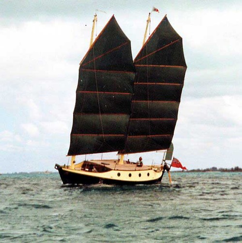

Teoretycznie można zastosować grubsze, drewniane maszty bez olinowania stałego i niskie ożaglowanie lugrowe o prostym kroju, mozliwe do wykonania z normalnego, ale grubego dakronu.
Ożaglowanie chińskie jest jednak dosyć drogie - ze względu na dużą ilość lin ruchomych i bloków, ale możliwe do wykonania przez amatorów ze względu na prosty krój i osprzęt bez użycia hi-tech. Kiedyś wymagało częstej wymiany łatwo przecierających się szotów, stropów i np. lin zwanych po angielsku "batten parrels", które przytrzymują żagiel przy maszcie. Dzisiaj można do konkretnych zastosowań użyć lin dobranych celowo, zgodnie z ich parametrami i tak wykonany takielunek jest dużo trwalszy - liny wytrzymują przejścia przez całe oceany, a nawet dookoła...

Tak projektuje np. Thomas Colvin:

Dokładnie tak jak napisał Robert,stosując tańsze,prostsze nie wymagające drogich materiałów rodzaje ożaglowania.Z tym że absolutnie się nie zgodzę z jego opinią o cenie ożaglowania chińskiego,jest bardzo tanie,odpada cały takielunek stały,maszt może być pełny drewniany,może być też klejony,to jest obojętne.Sam żagiel jest płaski,więc prosty w uszyciu,można zresztą uszyć go praktycznie z byle czego ponieważ tkanina jest bardzo mało obciążona,pływają bawełniane,z plandek,z tkanin z których są robione namioty,firanki w naczepach ciężarówek itp.Faktycznie jest troszkę więcej olinowania ruchomego,ale nie są to liny mocno obciążone,więc nie ma potrzeby stosować super lin. A bloczków wcale nie ma tam dużo,a te co są można spokojnie zrobić z drewna.
To samo dotyczy i innych low tech żagli,z tym że dakron jest bardziej wskazany.
dużo żeglowałem na Gazeli zaprojektowanej właśnie przez pana Colvina z chińskimi żaglami.I od tego czasu już nie chcę pływać na innych żaglach.
A są jeszcze projekty pana Benforda ze słynnym Badger'em.Jeden z najtańszych jachtów porównując cenę do wielkości.

W zasadzie nie będę się spierał - chińskie ożaglowanie na prawdę można zrobić tak, aby wyszło dużo taniej niż konwencjonalny maszt, olinowanie i żagle bermudzkie, ale jeszcze taniej wyjdzie europejskie lugrowe zrównoważone - ze względu na mniejszą liczbę i długość lin i liczbę bloków.
A Badger, to jeden z moich faworytów, gdybym miał wybierać dla siebie jednokadłubowy jacht morski około 10 m długości.
