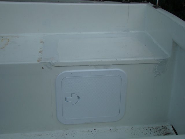

Jestem dokładnie po tym manewrze. Wstawiłem do swojej Setki L oryginalne, plastikowe dekle wyjmowane i zamykane na zamek z kluczykiem - w miejsce otwieranych od góry , które niestety przeciekały...
Dekle kupiłem tu:
http://aqua-sport.sote.pl/category/10-l ... emniki-pcv
są bardzo solidnie i przystosowane do montażu poziomo (można po nich chodzić) . Są też takie , które są na zawiasach. Jednak dla mnie w kokpicie lepsze są wyjmowane - gdyż można zostawić bakistę otwartą nie kalecząc się czy potykajac o otwarty dekiel......
A wygląda to tak (przed szlifowaniem lakierowaniem i montażem zamków). Są dekle w różnych rozmiarach, myślę, że coś dopasujesz...

dzięki za odpowiedź :) zainspirował mnie Twój link i zacząłem szukać w necie pod konkretną nazwą :) i tu niespodzianka w Raksie ta sama klapa której wymiar mi odpowiada jest o 40 zł tańsza :D
