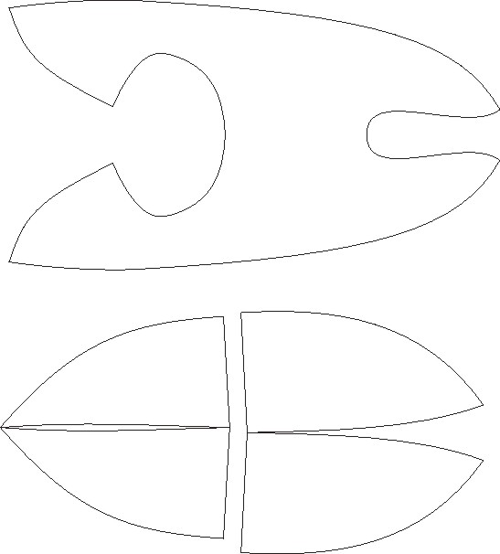

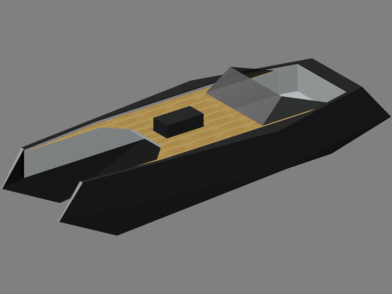

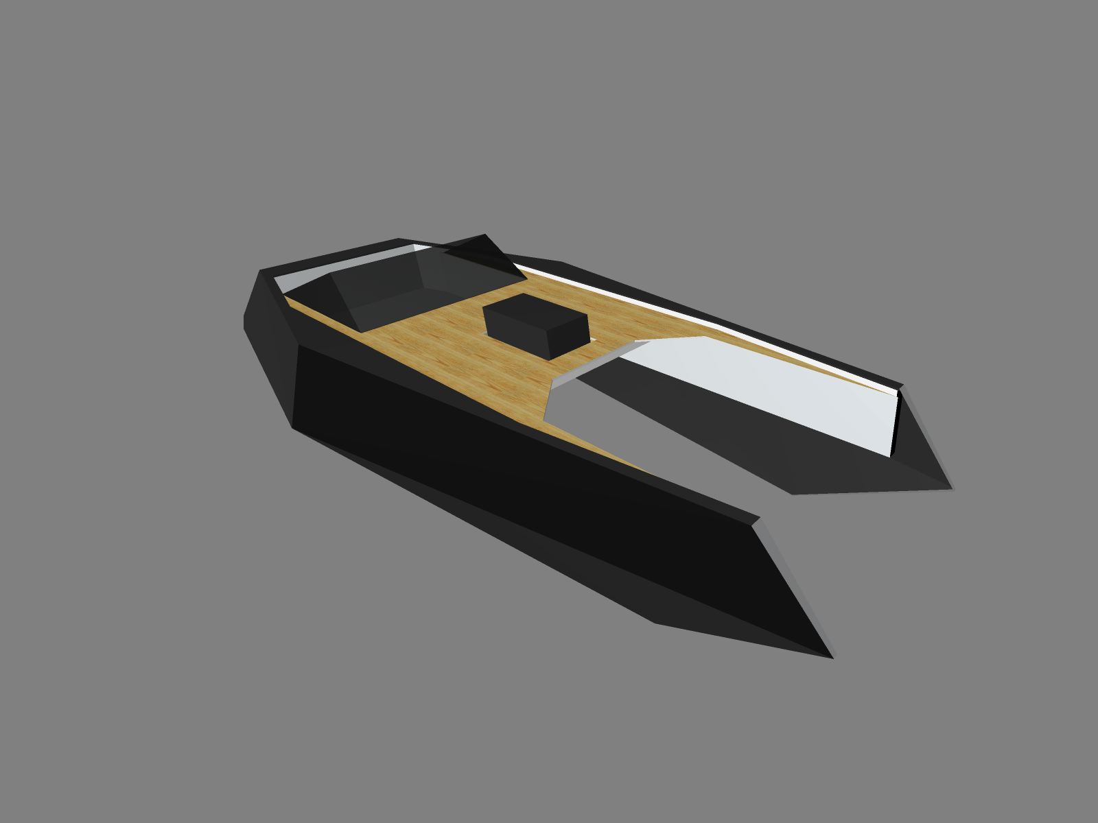

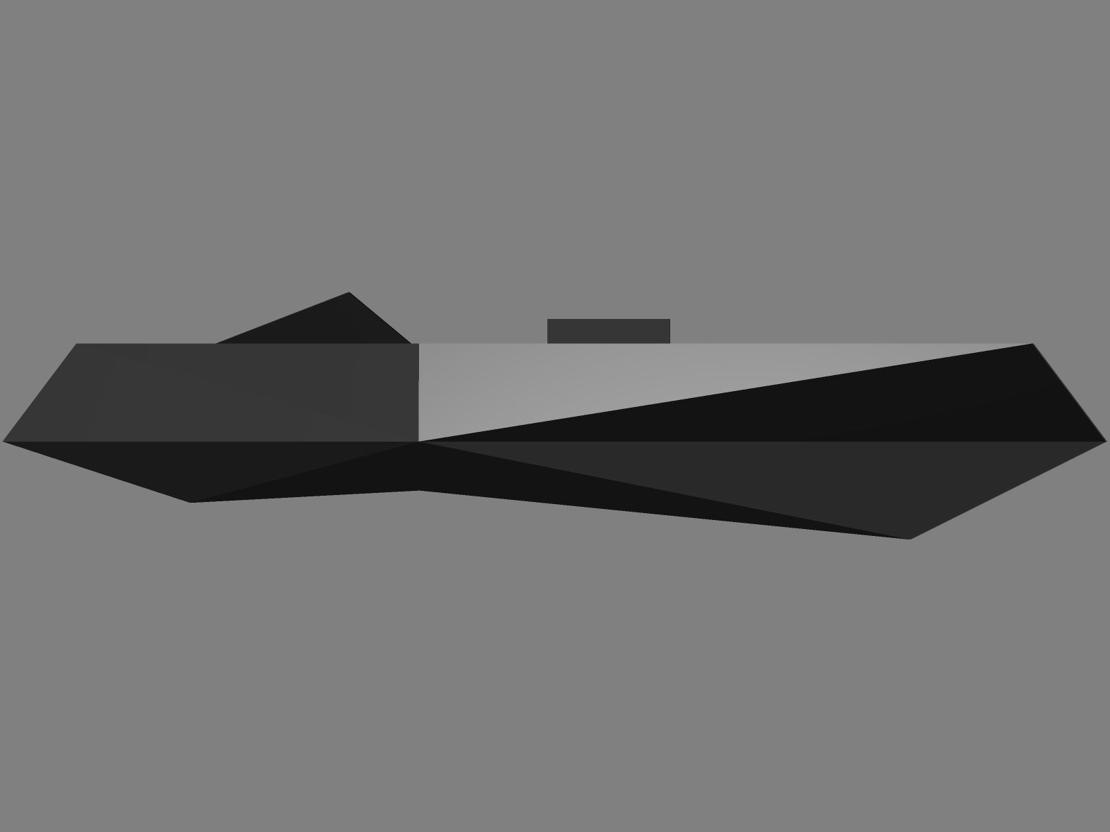

Flyer 15 napisał(a):

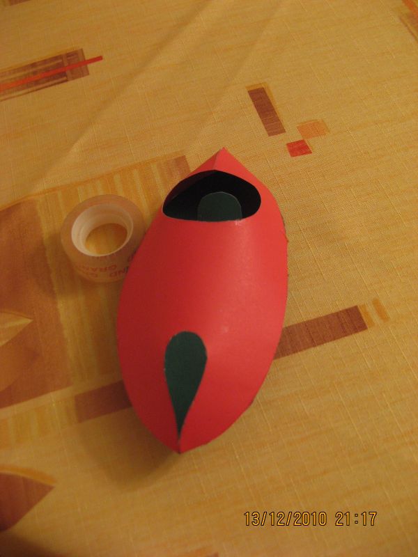

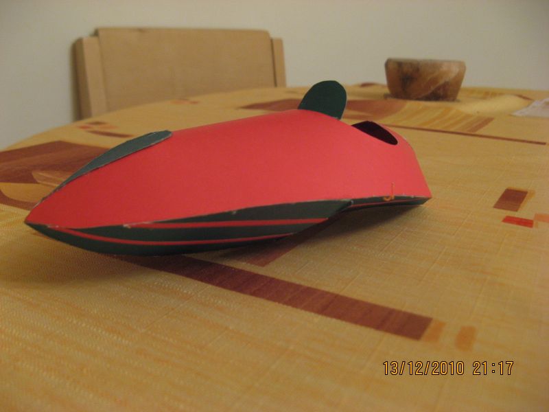

Ale to zupełnie inna technologia, nie ma z szyciem sklejki nic wspólnego: masz tam sztywną sieć wzdłużników, do których przyklejasz stosunkowo niewielkie płaty sklejki. W ten sposób można rzeczywiście uzyskać niemal dowolny kształt... ale to bardzo poważna robota szkutnicza.
Szyte-torturowane mogłoby być coś takiego:
zuczek1.jpg [ 45.17 KiB | Przeglądane 11217 razy ]
zuczek2.jpg [ 57.04 KiB | Przeglądane 11217 razy ]
zuczek3.jpg [ 47.87 KiB | Przeglądane 11217 razy ]
co otrzymuje się z następujących wykrojów:
wykroj_zuczek.jpg [ 30.87 KiB | Przeglądane 11217 razy ]

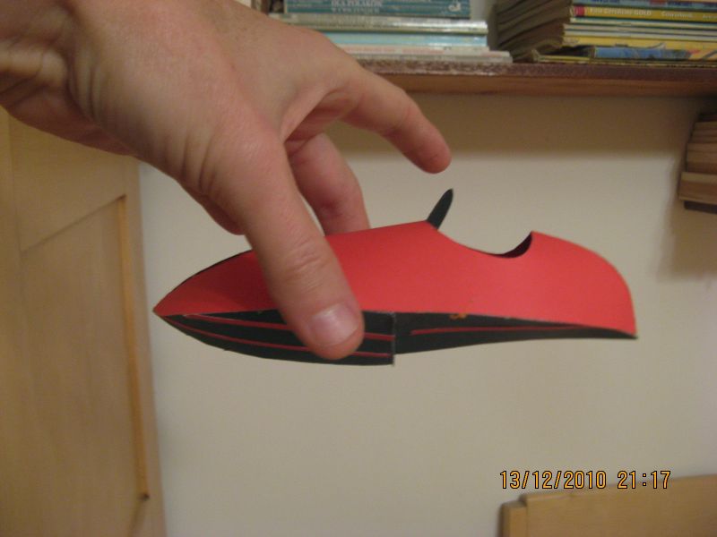

Myszek, ten model z papieru to specjalnie do mojego projektu zrobiłeś?
To ja dziękuję: zmotywowałeś mnie do zajęcia się starym pomysłem :)
Co zaś się tyczy nazewnictwa metody nazwałem ją metodą "szycia i klejenia z torturowaniem", na koniec fornir i lakier... bo to będzie połączenie kilku metod.
Jak sama nazwa Flyer 15 wskazuje motoróweczka ma 15 stóp długości czyli 4,5 metra.
Jeśli masz taką sklejkę na oku to myślę, że kilka osób może być nią zainteresowanych
No, ale jakoś nie widzę w tej technologii, którą pokazałeś na zdjęciu, zastosowania dla drutu lub trytek.
To co sobie wyciąłem z kartonu, też ma 4.5m długości, 2m szerokości i dość ciasny kokpit dla dwóch osób.

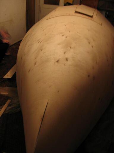

Tak też myślałem. Grubość 4-5mm chyba powinna być plastyczna.
Z 4mm wygniesz absolutnie wszystko, np. coś takiego:
aurora0016.jpg [ 20.96 KiB | Przeglądane 11105 razy ]
z tym, że jest to dość wiotkie, wymaga usztywnienia od spodu - i tak właśnie zrobiony jest pokład Flyera.
Na dno potrzebna jest grubsza sklejka, bo w czasie pływania działają na nie wielkie ciśnienia wody. Jego kształt jest jednak na tyle prosty, że da się spokojnie zrobić z 8mm sklejki, z tym że też wymaga usztywnień. (widziałem kiedyś kadłub Rivy - centymetrowa sklejka, potem co 30cm wręga, co 15cm wzdłużnik...)
Modelik, któy pokazałem na zdjęciach, ma nieco większy kąt dna niż oryginał, stąd zastosowanie podłużnych listew pod dnem, oprócz poprzecznego redanu. Listwy te stanowią bardzo dobre usztywnienie skorupy kaddłuba, wraz z poprzecznymi grodziami od wewnątrz - ale oryginalny Flyer miał wyłącznie wewnętrzny szkielet.

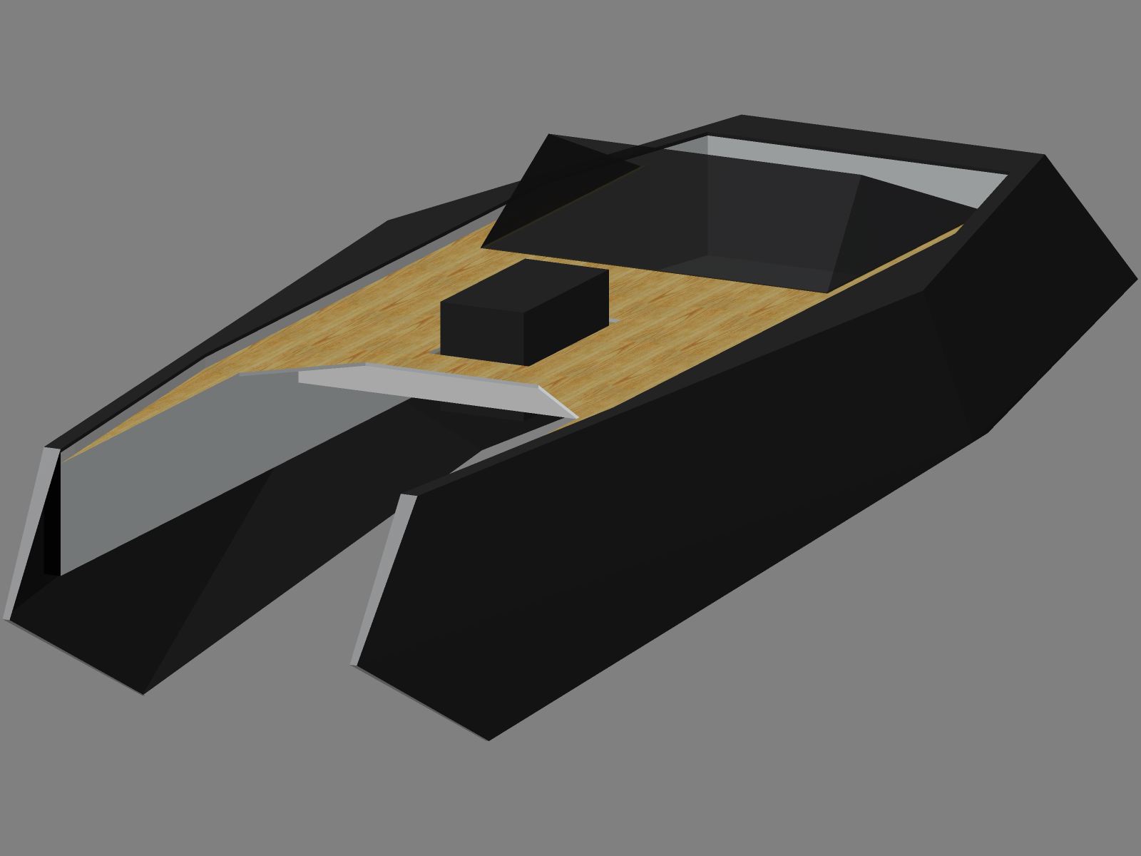

Jako mówiłęm, tako uczyniłem :cool: Piersze podejście do projektowania łodzi w życiu, jak pisałem High-Endowe, i inspirowane jak wyżej. Co do rozwiazania...taki katamaran połączony sztywnym pokładem i kabiną pilota ponad lustrem wody, z silnikiem zaburtowym z przodu - napęd na przednią...wręgę. :lol:
Pomysł był prosty - chodziło o łódź do samodzielnej budowy ze sklejki (może być właściwie ze wszystkiego) bez jednej krzywizny! Wszystko jest płaskie, więc nie generuje dodatkowych naprężeń i pracy poszycia, przy budowie tym bardziej. "Less is more" jak mawiał Mies van der Rohe!

 Tytuł: Re: Flyer 15
PostNapisane: 22 gru 2010, o 15:31
Posty: 1237
Podziękował : 71
Pomysł zabawny - ale parę rzeczy jeszcze musisz przemyśleć.
Po pierwsze: jaki duży silnik i jaki zakres prędkości
Po drugie: jaki w związku z tym rodzaj pracy kadłubów - smukłe wypornościowe czy ślizgowe
Po trzecie: kształt i wyporność kadłubów. Musi unieść wszystko co trzeba i nie stawiać za dużych oporów. Trudno to osiągnąć wyłącznie z płaszczyzn, zresztą płaskie powierzchnie są mało sztywne.
Po trzecie: prześwit, tak żeby fale nie uderzały zbyt często w dno kokpitu
Po czwarte: sterowanie - jeżeli silnik będzie blisko środka, to jego obrócenie nie będzie miało dużego wpływu na kierunek; potrzebne są oddzielne stery.
pozdrowienia
krzys
 Tytuł: Re: Flyer 15
PostNapisane: 22 gru 2010, o 23:25
Dołączył(a): 8 gru 2010, o 14:26
Posty: 16
Podziękował : 2
Uprawnienia żeglarskie: pływam wpław
1) To określą fundusze oraz zdrowy rozsądek. Nie chcę odlecieć tym na tamten świat :) Myslałem o mocy 40-50km i jestem ciekaw jaką to da prędkość.Taki silnik 40KM w granicach 3tyś PLN: http://photos03.otomoto.pl/photos/original/T1/96/03/T1960366_2.jpg
2) Smukły
3,1) Wyporność trzeba będzie policzyć. Musi unieść 2 osoby i 20 kg ładunku, więc jakieś 200kg.
3,2) Chyba jest troszkę za mały - sam też nad tym się zastanawiam. Jaki proponujesz?
4) Silnik zafixowany na stałe, ster jest osobno.
Pytania:
1) Jak policzyś wyporność?
2) Jaki prześwit?
3) Czy jest jakaś tabela z przeliczeniem masy do mocy silnika, dająca przybliżoną prędkość? Z tego co się orientuję było coś takiego w książce "Żagle i Motory" Norberta Patalasa? Jeśli ktoś posiada i chce odsprzedać - proszę o kontakt.
 Tytuł: Re: Flyer 15
PostNapisane: 23 gru 2010, o 09:23
Posty: 1237
Podziękował : 71
2) Smukły
No więc od razu: wyporność jest większa niż się spodziewasz. Silnik 40KM waży koło 100kg, więc już masz 300. Trochę paliwa, konstrukcja... razem będzie ze 600kg, po 300 na kadłub (a i to przy bardzo lekkim wykonaniu).
Kadłub wypornościowy można uznać za smukły, jeżeli ma smukłość powyżej 12:1
Wychodzą wymiary każdego kadłuba 5.5x0.45x0.2 - 0.25m (jak w przybliżeniu oszacować wyporność, możesz przeczytać w wątku o teorii okrętu). To nawet dość rozsądne wymiary.
Jeśli chodzi o osiągi, to największą rolę będzie odgrywał opór tarcia - w przybliżeniu da się uzyskać jakieś 20 węzłów, raczej nie więcej. Ale uwaga: przy płaskich dnach kadłubów ich powierzchnia nośna to ponad 3m^2 i przy tej prędkości mogłyby już płynąć w ślizgu - a to pozwoli zwiększyć prędkość do 40 węzłów. Może warto?
Dwa stosunkowo wąskie kadłuby wydają się idealne do pływania po większej fali. Tu jednak mamy problem z prześwitem i drugi problem z silnikiem. Nawet "długa" kolumna silnika to tylko trochę ponad 50cm odległości między mocowaniem silnika a dnem. Odejmij z 10cm na mocowanie, kolejne 10 na prawidłową pracę śruby... i masz raptem 30cm prześwitu w przedniej części. Każda fala walnie w silnik... A jeżeli chcesz płynąć w ślizgu, to odejmij jeszcze 20cm, bo o tyle wynurzy się łódka.
Tak że masz kolejny materiał do przemyśleń :)
krzys
