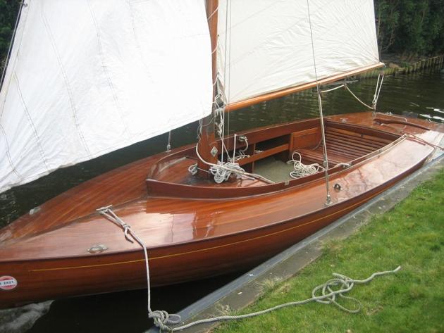

mi udało się znaleźć tylko bm
w zasadzie to klasa holenderska 16m2
(no chyba że to coś innego to proszę sprostować)
ale to marzenie jest idealna
2410.JPG [ 44.77 KiB | Przeglądane 8465 razy ]
2412.JPG [ 45.75 KiB | Przeglądane 8465 razy ]
PostNapisane: 1 lut 2010, o 17:14
Te holenderskie faktycznie są większe i ciekawostka; w wersji balastowej (zan ok 1 m)
Takie cuda można było spotkać na Tałtach i w Mikołajkach.
Wykonane pięknie ale ciekną im stale i były na alledrogo chyba po 16 tys
Nasza BM jest adaptacją; mniejsza i mieczowa.

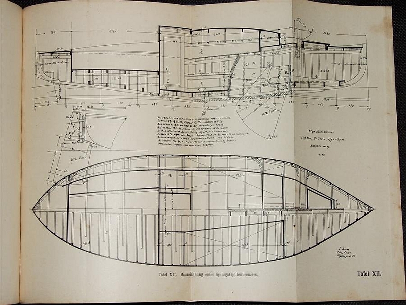

Posty: 14015
Podziękował : 10568
Witaj
zajrzyj na znany portal aukcyjny
akurat pokazały się dwa białe kruki:
BM-plany do budowy.... (numer 913511922)
ale także na aukcję;
JOL JOLKA jacht BUDOWA Konstruktion und Bau 1927 (numer 913471304)
która jest wg. mnie dużo bardziej ciekawą książką
Marian J. Strzelecki
czy jak już kupisz mogę liczyć na xero kilku obrazków?
