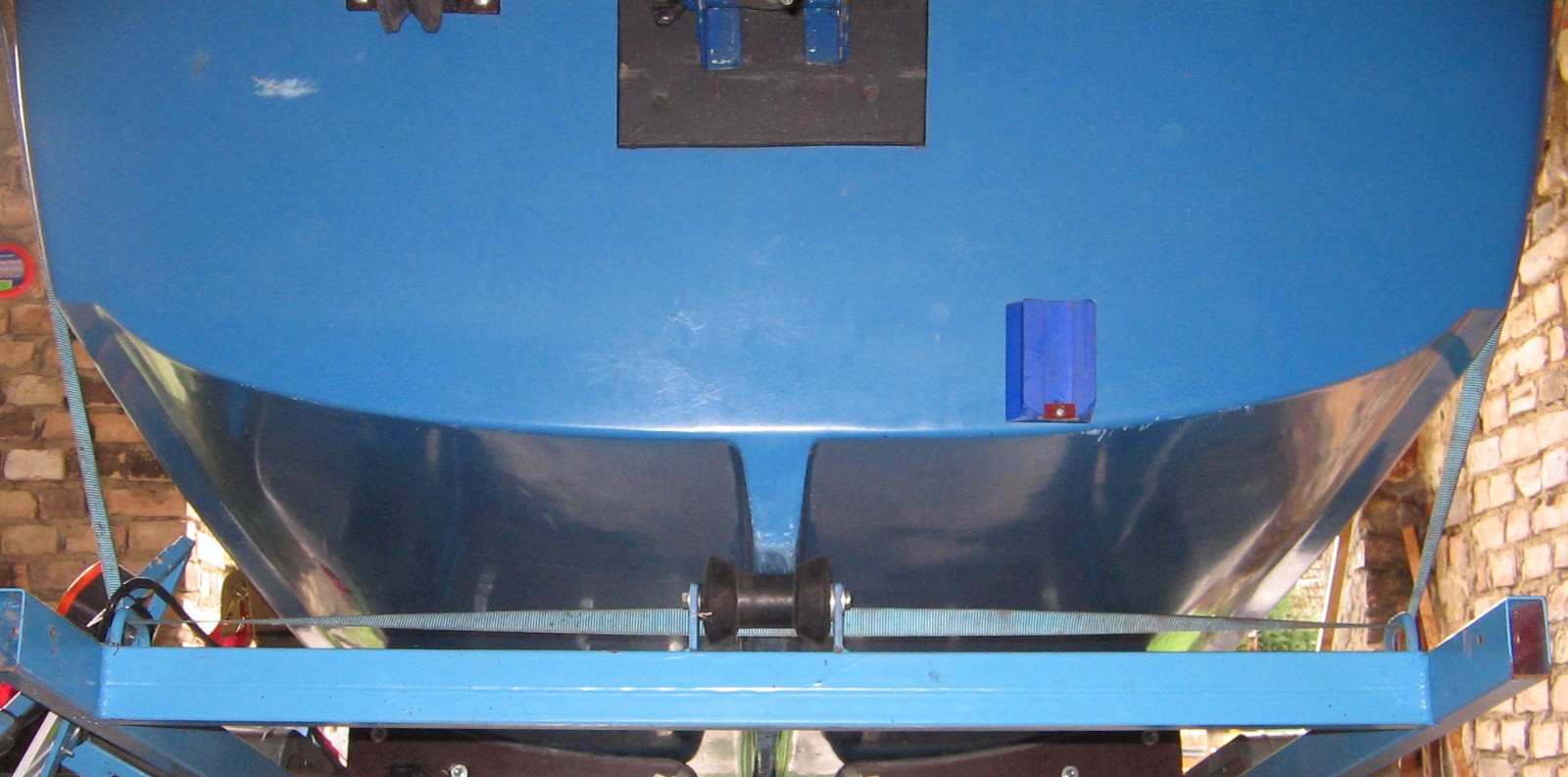

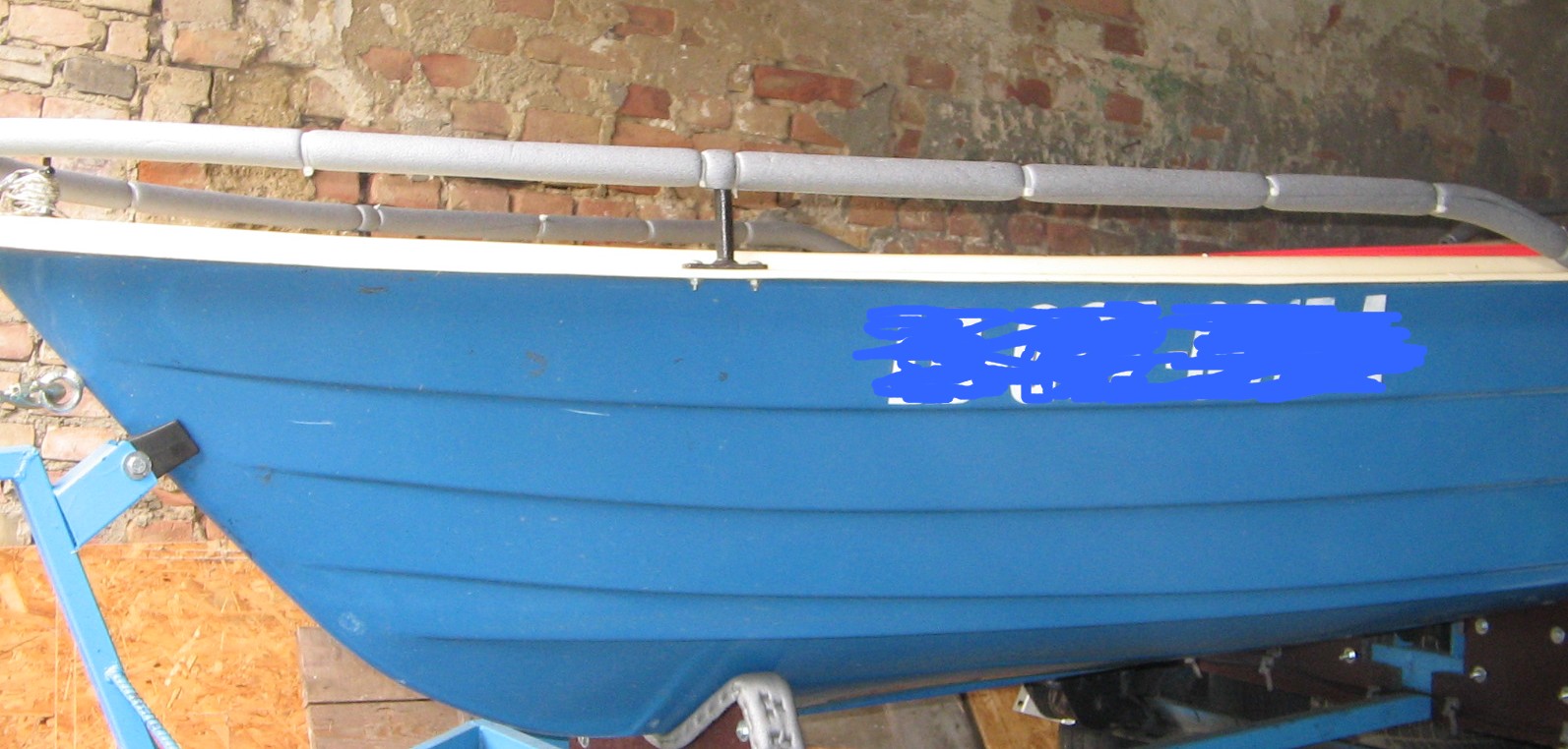

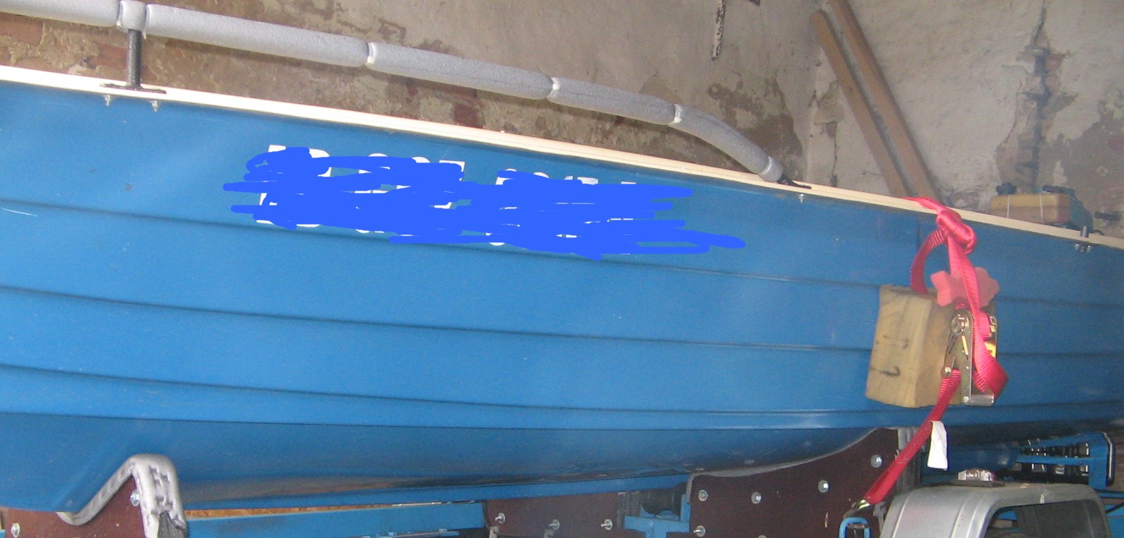

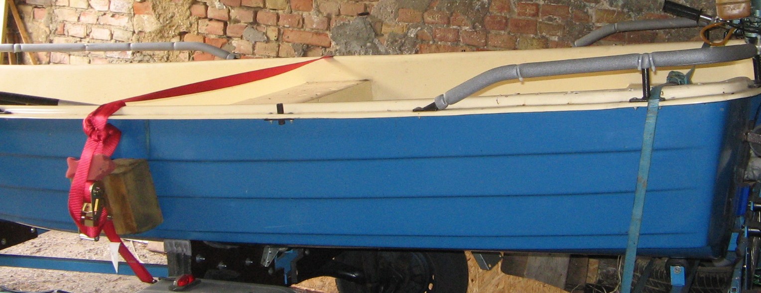

witam :D myśl o dociążeniu łodzi była pierwszą jak mi przyszła do głowy.fakt że trochę się zwiększy zanurzenie wcale mi nie przeszkadza zwłaszcza że prawie zawsze wędkuję sam.pozatym łódka waży dokładnie 86kg i a przy swoich gabarytach to powód że jest na wodzie jak pingpong,tak na zdrowy rozum kalkulując.drugi powód to ogromna pusta przestrzeń między podłogą a poszyciem,między kilem a środkiem podłogi jest oczywiście najwyżej co powoduje że w tym właśnie miejscu skupia się cała jej wyporność,czyli wzdłuż jej osi,każde obciążenie odbiegające od tej osi powoduje spory przechył,tak sobie to wymyśliłem może dobrze a może źle ale w odległości ok 20cm od jej środka już jest ciężko ustać a na 30-35cm jest to niemożliwe o sikaniu za burtę można zapomnieć :lol: jak i o wędkowaniu na stojąco :( .
dodaję fotki tej łódeczki może ktoś coś wymyśli :D

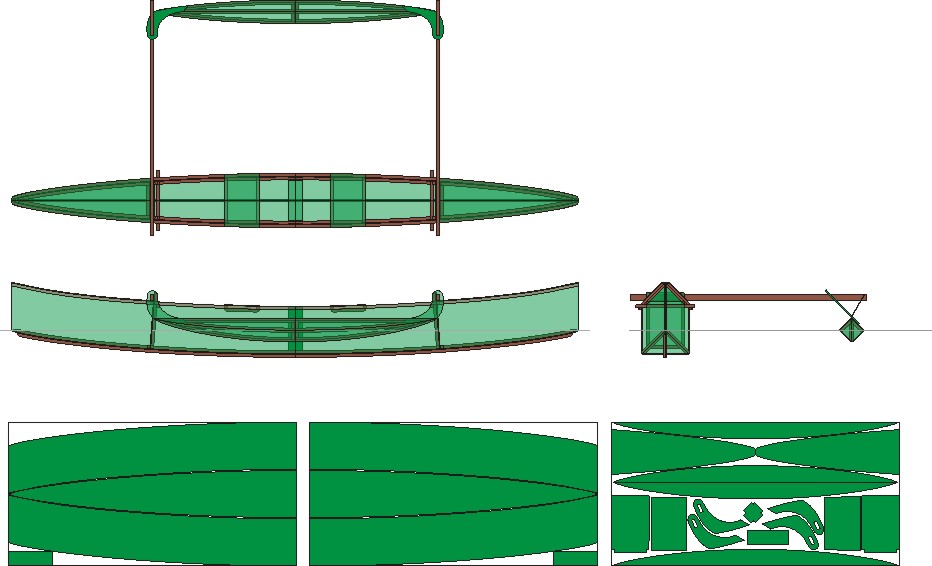

Outrigger to w zasadzie właśnie wysięgnik z dodatkowym pływaczkiem do stabilizacji, ale też - potocznie - łódka z takim właśnie pływaczkiem, czyli outrigger canoe.
Na ogół kadłub takiego czegoś jest tak wąski jak się da, bo stateczność zapewnia pływaczek. W jednostkach wiosłowych i motorowych pływaczek może i powinien być tylko z jednej strony, bo wtedy łódka zachowuje się stabilnie na fali (gdyby były dwa płwaki po obu stronach, to na grzbiecie fali przewalałaby się z jednego na drugi).
Niedawno nabazgrałem taką oto skrzynkę z 3 arkuszy sklejki 6mm i paru metrów listew:
skrzynka.jpg [ 74.57 KiB | Przeglądane 10333 razy ]
Jakby ktoś miał ochotę, to na ryby może się nadać. Napęd zasadniczo wiosłem kajakowym, ale motorek można zamontować.

Hm, łódka wygląda raczej na roboczą, dostosowaną do silnika, o dość płaskim dnie (szczególnie w części rufowej). Czyli raczej na stabilną, i to tym bardziej, im bardziej obciążona jest rufa. Dziwne...
Chyba najlepiej byłoby jednak dołożyć z 50kg balastu. Najpraktyczniejszy byłby wodny - 50-litrowy zbiornik z zakrętką, możliwy do opróżnienia.
Tylko jak to zamontować? - balast trzeba by umieścić pod podłogą, a to może być większa robótka.

Łódka o takim profilu obła jak ta na zdjęciu IMHO konstrukcyjnie zbyt stabilna nie jest....
