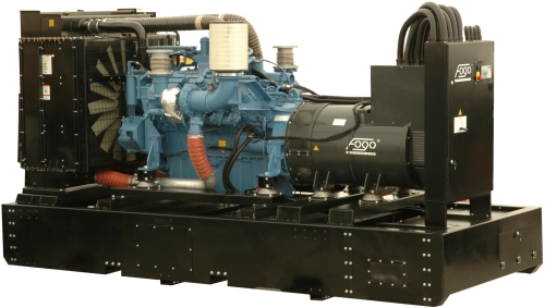

Ja polecam do ładowania akumulatorów to:
agregat01.jpg [ 102.67 KiB | Przeglądane 8056 razy ]
To żart oczywiście :D

Piękny agregat :D
