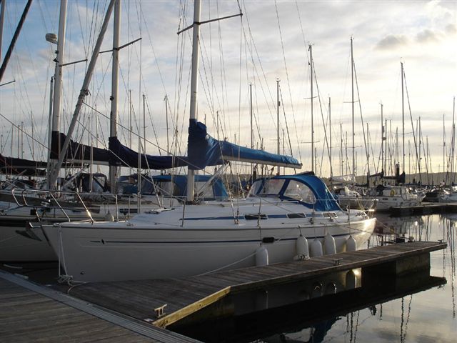

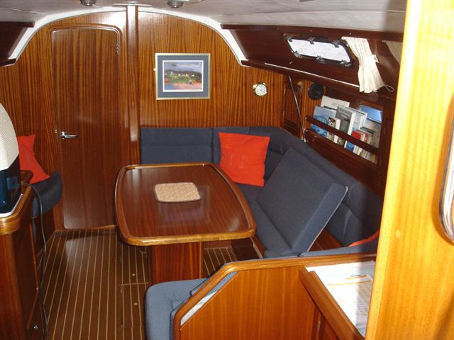

I może zacznę opis.
Bavaria 37, rocznik 2001, wersja armatorska.
Długość: 11.55m, szerokość: 3.68m, pow. żagli: 62 m.kw., silnik: 29 KM/HP.
Wersja armatorska posiada 2 kabiny, mesę i większą niż 3-kabinowa charterowa wersja łazienkę. Łódka łatwa w prowadzeniu, mała -więc manewrowanie w marinach łatwe. Przydaje się ster strumieniowy. Obsługa grota pełnolistwowego ( z lazy jackiem ) nie najlepsza (szczególnie w samotnej żegludze) - chętnie zamieniłbym na rolowany do masztu ( pomimo gorszych osiągów). Silnik zapewnia 6 knotów przy 2300 obrotów ( oczywiście nie pod wiatr ). Na żaglach, przy 5-6 B w baksztagu poszła kiedyś nawet 8 knotów ( przy tej dł. lini wodnej). Silnik zadawala się 2.5 litra na godzinkę.
Z czym miałem problemy:
1. po 8 latach ster zaczął ciężko chodzić i skrzypieć. Musiałem wyjąć trzon sterowy, oczyścić i po włożeniu ponownym jest OK.
2. Teak w kokpicie, a w zasadzie wypełnienie pomiędzy klepkami strasznie brudziło, wyobraźcie sobie "damy" w jasnych portkach z czarnymi plamami na d..e!. Po przeszlifowaniu drobnym papierem i wymianie zewnętrznej warstwy, tej łączącej z laminatem - też OK.
3. ramki wewnętrzne okien ( g....o z tworzywa pochromowane ) od soli robią się paskudne, ale można je zdemontować i wyczyścić
4. Wlewy wody i wlew paliwa kiepskie tworzywo sztuczne, po 8 latach do wymiany.
5. Kiepskie linki stalowe ( rdza)
ale to w końcu Bavaria, więc nie ma co narzekać.
Ogólnie za te pieniądze jest moim zdaniem bardzo OK.
Pomimo dośc niskiej wolnej burty ( w porównaniu np. z nowszą Bavarią Cruiser) jest bardzo dzielna. Poprzedni właściciel pływał nią po wodach Szkocji.
To tyle, gdybyście mieli pytania to chętnie odpowiem
Piotr Marek

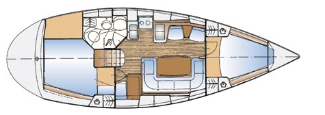

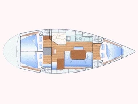

Jeszcze uzupełnienie do Bavarii 37
Kupując łódkę oglądałem także Bavarię 37 w wersji 3-kabinowej.
Różnice w stosunku do wersji armatorskiej w załącznikach poniżej.

Komentarz: Bavaria 37 3-kabinowa
Bavaria37 - 3.jpg [ 14.42 KiB | Przeglądane 1218 razy ]
Komentarz: Bavaria 37 wersja armatorska
bavaria_37_owners.jpg [ 29.56 KiB | Przeglądane 1218 razy ]
