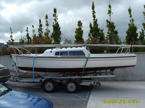

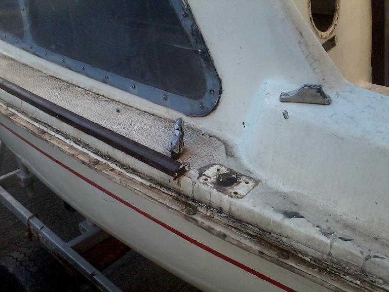

Witam jestem nowicjuszem w tym temacie zawsze chciałem posiadac jachcik i w koncu sie doczekałem niestety jest on do remontu był bardzo zaniedbany wiem ze stał pod chmórka kilka ladnych lat. Nadodatek ktos go prubowal malowac i porobil zacieki itd poza tym hyba niema tragedii zelkot ma zaledwie kilka rysek i poza pokładem wszedzie jest sztywny. Gdy go kopowalem było ok ale gdy byl na wodzie bylo wlamanie i wtedy go uszkodzili. mam zamiar rozebrac wszystko i wyczyscic do zelkotu. Prosiłbym wszystkich o porady czy opinie co sadzicie wogóle o tym jachcie czy warto go remontowac itd.
Postaram sie wstawic kilka fotek na starcie.
Mnie się podoba i o ile tylko masz na to czas, pieniądze i chęci, to warto.
Nie wiem, czy warto drzeć całość do żelkotu? Ja bym się skupił na tym, co wymaga rzeczywistych napraw, ze względu na wytrzymałość, no i tamtą rozp...uchę po włamaniu.
Michał466, jeżeli ten jacht jest pomalowany jak piszesz, to skąd wiesz że żelkot ma tylko kilka rysek ? :wink:
Tak po za tym, to warto zabrać się za przygotowanie tego jachtu do żeglowania.
Na dobrą sprawę z fotek tylko patrząc, to na remont dużo nie wydasz.
Nie jest tak z nim źle, po włamaniu raczej szkód nie widać.
Tapicerki, wykładzina, lakierowanie drewna to standard po niewłaściwym zabezpieczeniu jachtu przed skutkami atmosferycznym.

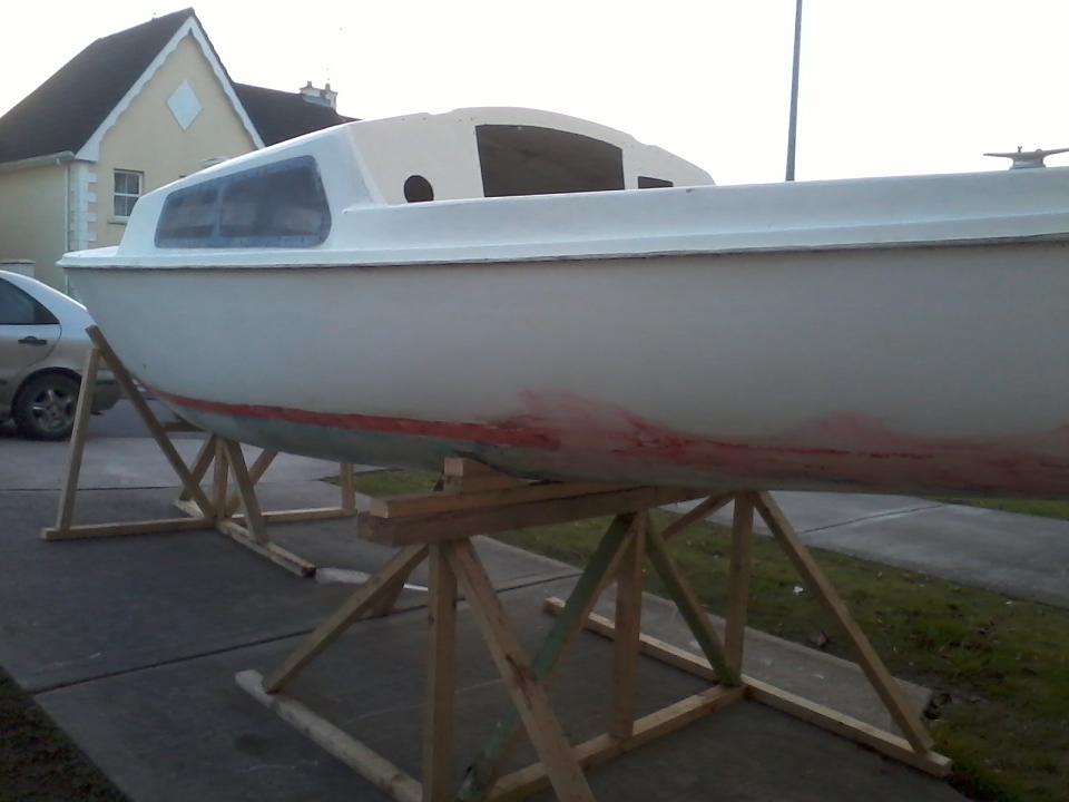

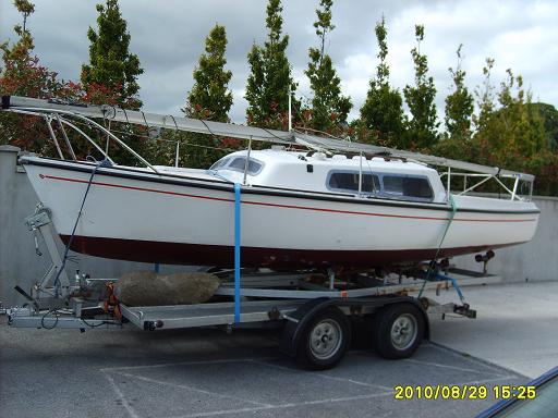

Witam do zdzierania farby użyłem szlifierki oscylacyjnej i papieru 120 na polerke niema szans i sensu bo zacieki sa za duże a miejscami niedomalowane wygladało to tak jakby ktos chciał cału jacht pomalowac jedna puszka farby. Dzis zamierzam wyczyscic dno {chyba najgorsza robota} jest tam ze 2mm różnych farb wieczorem zdam relacje jak poszło, a poki co daje kilka fotek.
4.JPG [ 49.28 KiB | Przeglądane 5113 razy ]
3.JPG [ 102.01 KiB | Przeglądane 5113 razy ]
2.JPG [ 74.95 KiB | Przeglądane 5113 razy ]
1.JPG [ 71.78 KiB | Przeglądane 5113 razy ]
daje kilka fotek.
Wygląda "normalnie", czyli, jak jacht, który przez dłuższy czas przebywał pod chmurką bez dozoru. Myślę, że wiele cennych rad, co do rewitalizacji Twojej łódki, mógłby udzielić Tomek Janiszewski - jemu udało się rewitalizować chyba dużo bardziej zapuszczoną łódkę.

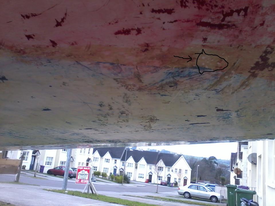

Mam kilka pytan odnosnie osmozy niestety po usunieciu farby z dna zauważyłem bardzo małe babelki wody po nacisnieciu z pod zelkotu pojawia sie malutka kropelka taka jak z zraszacza.
I pytanie
Jak z tym walczyc ? Czytalem na forum ze trzeba zdzierac żelkot.
Czym i jak usuwac żelkot?
A więc jednak - osmoza... :cry:
Drzeć szlifierą z grubszym papierem. Można otwierać większe bąble jakimś skrobakiem ręcznym. Wszystko trzeba będzie zedrzeć do suchego, potem pokryć nowym żelkotem, albo laminatem epoksydowym, szpachlować, szlifować i malować... prawie do usr... śmierci, ale za to będziesz miał niezłą łódkę! :)

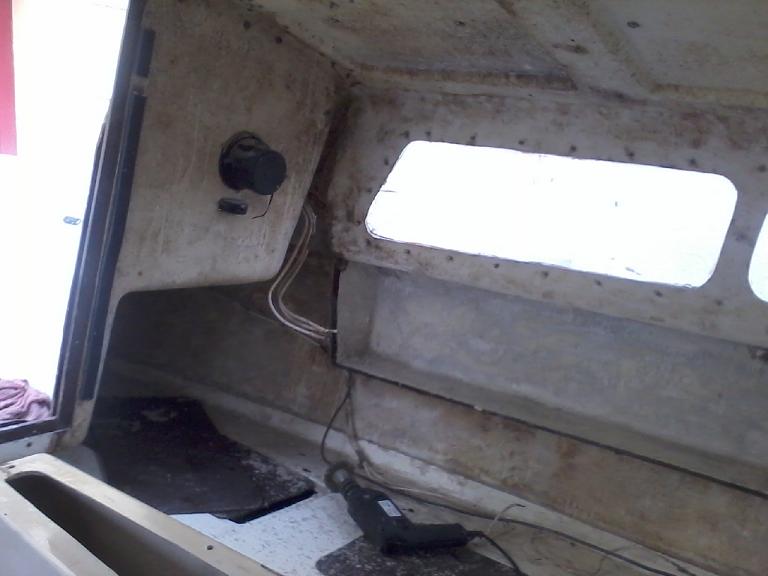

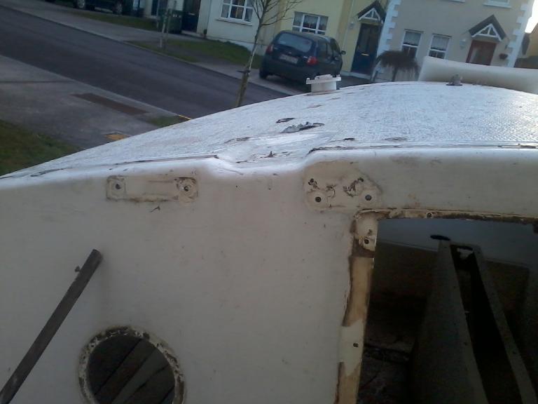

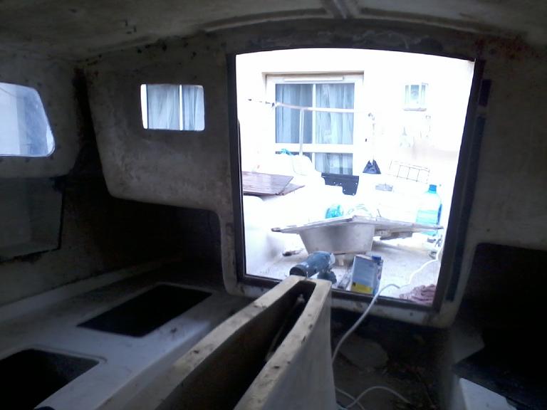

Relacji ciag dalszy mam kilka fotek ze srodka łodzi była tam wyklejona wykładzina po jej usunieciy zostal klej wiec musiełem czyscic wszystko szczotka druciana na wiertarce. Mam zamiar okleić cały srodek wykładzina lub nałozyc topkot co byscie mi polecili?
A co do osmozy to czym można zedrzeć żelkot???
Poleciłbym wykładzine ze względu na to, że unikniesz nieprzyjemnego skraplania pary wodnej, która to bywa uciążliwa przy różnicy temperatur.
Dłutem np. ...szkoda, że zdjęć nie ma by ocenić " uszkodzenie " laminatu.
Muszę dodać, że rewelacyjnie szybko się do tego zabrałeś.
Podziwiam zapał. :wink:

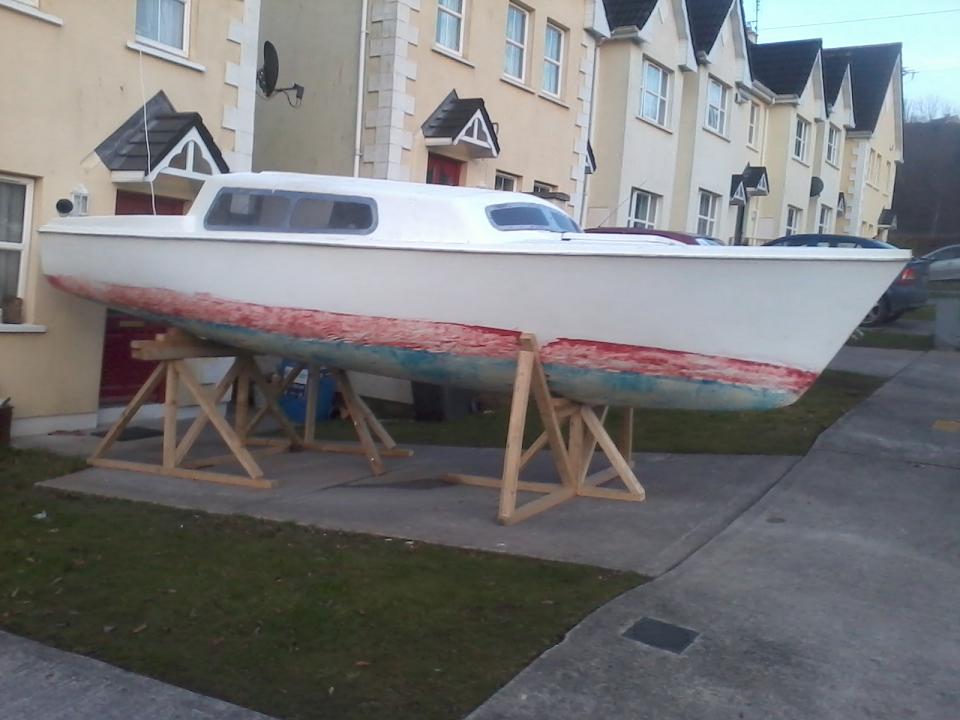

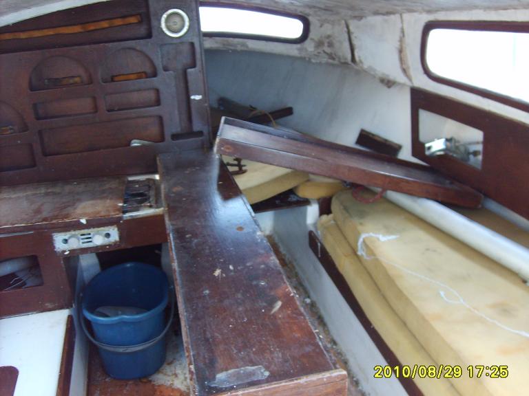

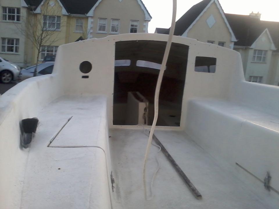

Wiec za porada gadałem ze znajomym anglikiem dzisiaj i powiedzial zeby się wstrzymać z zdzieraniem żelkotu w tym sezonie bo niemam na to warunków. Żeby to zrobic porzadnie musze miec jakis garaż. Wiec raczej sie niezdecyduje ,powiedział mi ze to poczatkowe stadium i łajba nierozpadnie sie po sezonie. Sporo terz czytałem na temat osmozy tutaj http://www.lakiernik.com.pl/poradnik/92.html i na kilku angielskich stronkach widzialem też łodzie w bardzo złym stanie (centymetrowe bable), więc z moja niema tak najgorzej.
Jestem otwarty na wasze opinie dodaje kilka fotek jak sprawy sie maja aktualnie.
5.JPG [ 57.74 KiB | Przeglądane 4609 razy ]
Komentarz: jak widac na zdjeciu wszystko robię pod chmurka niestety i łasce sąsiadów
4.JPG [ 82.19 KiB | Przeglądane 4609 razy ]
3.JPG [ 64.91 KiB | Przeglądane 4609 razy ]
2.JPG [ 58.11 KiB | Przeglądane 4609 razy ]
Komentarz: na zdjeciu widac malutkie babelki zalążki osmozy
