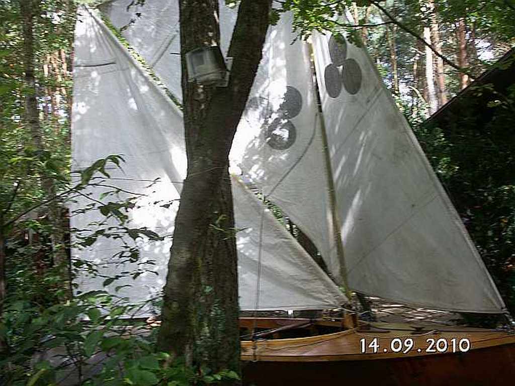

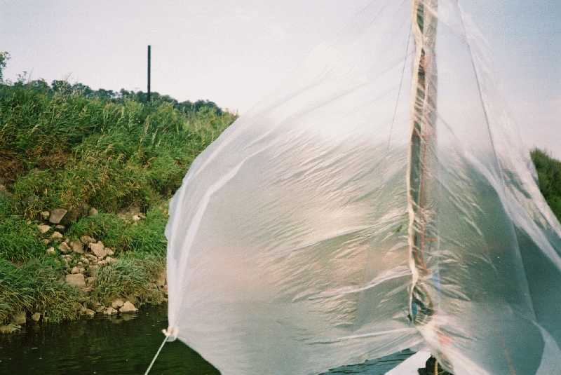

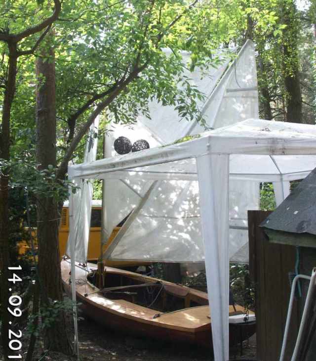

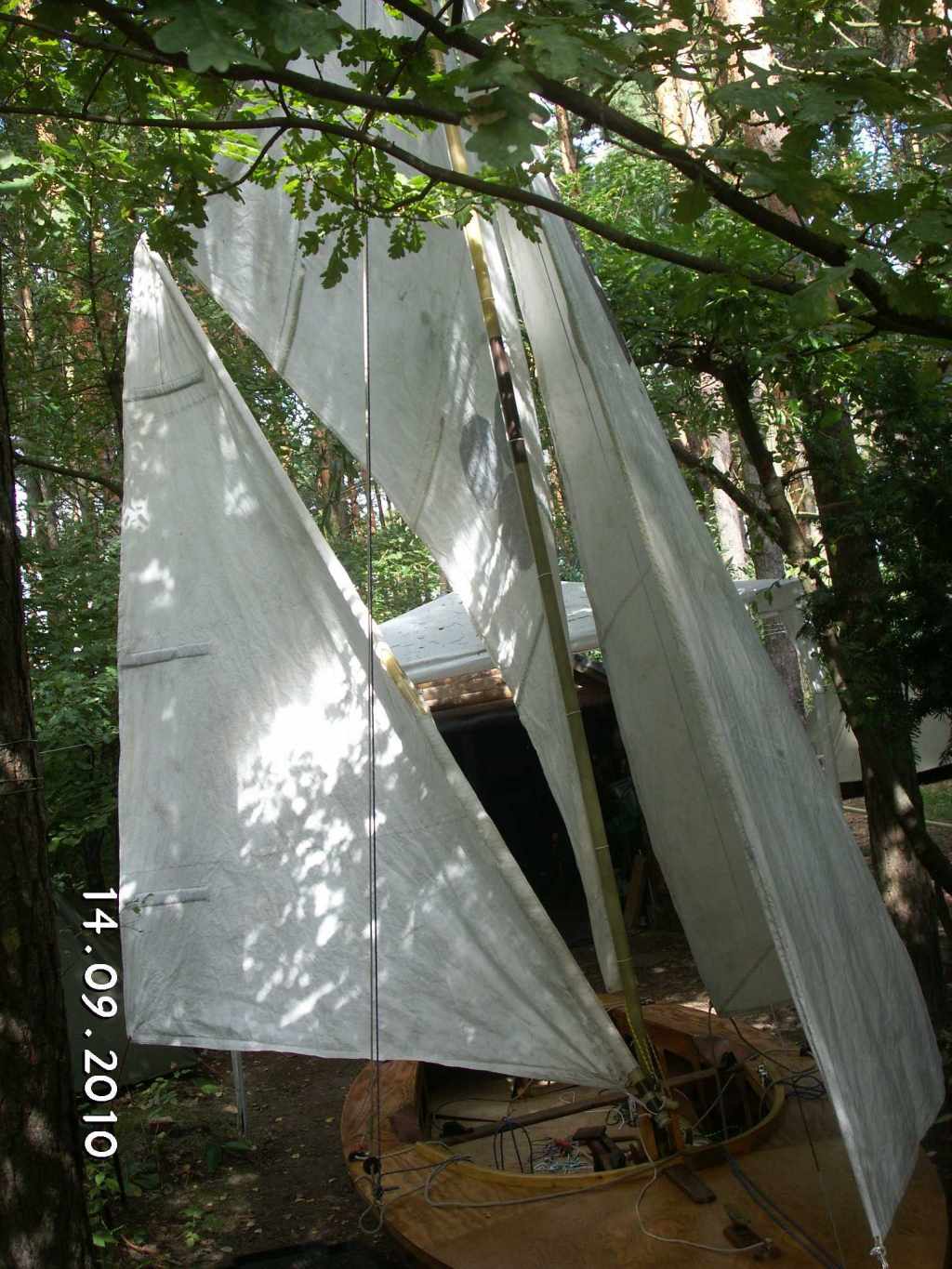

PostNapisane: 6 lut 2011, o 22:44
Posty: 13996
Podziękował : 10554
Otrzymał podziękowań: 2485
mariaciuncia napisał(a):
starypraktyk napisał(a):
Czasami widzę namioty ogrodowe z białej jakby plandeki uzbrojonej dosyć gęsto nitkami szkła, prawie jak laminowane żagle :wink: .

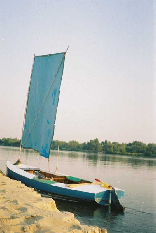

Ja to zrobiłem tak:
Płynąc z Krakowa do morza
takielunek rósł w siłę (na fotkach od dołu)
Najpierw kijki od nart;
potem rura alu+ kijki+ brezent+ rozprza z wędki
aż do:
z dwóch żagielków od Maczka i jednego z surferka.
Takie małe żagielki w klubach i na "Alleee" bywają bardzo tanie.
A plandeka z PCV (wzmacnianego na brzegach) ma tą zaletę że ma od razu prostokąt
który można stawiać jako rozprzowy.
Żagle rozprzowe miały krój bardzo prostokątny. :-P
a gafle i marconi żądają wypukłych krawędzi - może dlatego aby nie tracić do tamtych dystansu w procentach sprawności.
* do morza jeszcze nie dopłynąłem :?

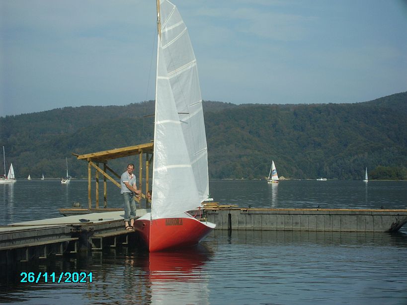

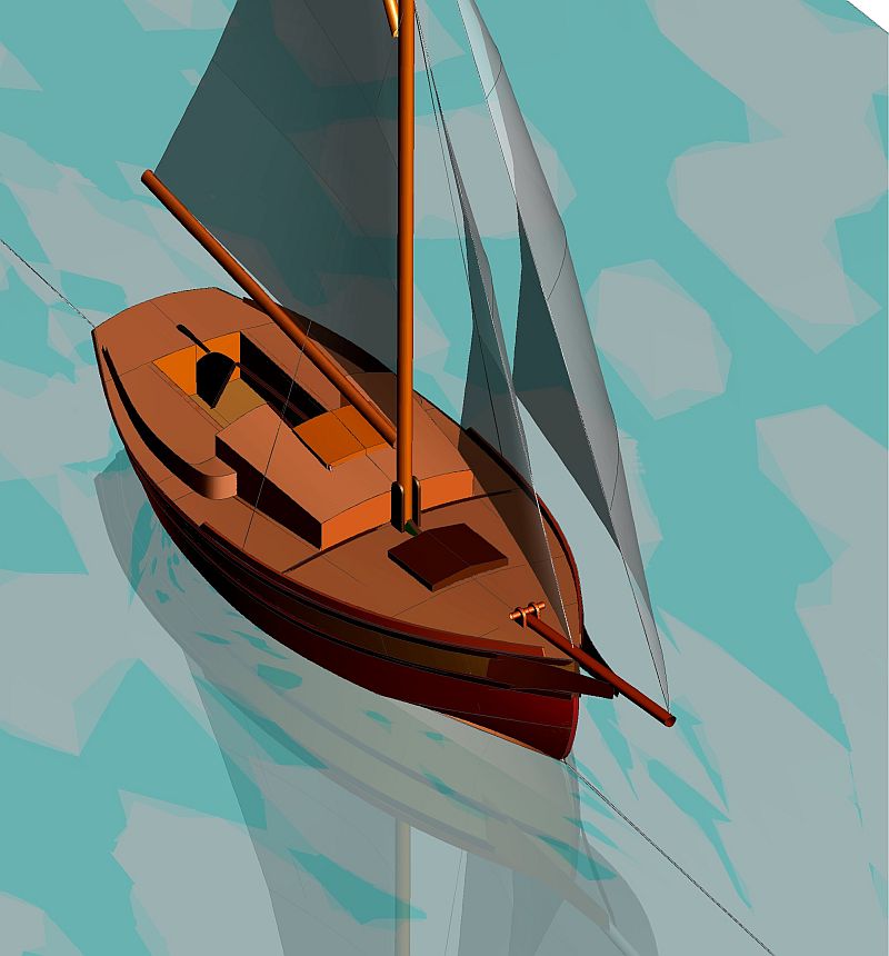

Właśnie udało mi się odzyskać kilka skasowanych zdjęć z karty pamięci. Oto żagle zaprojektowane w darmowym Sailcut i uszyte z materiału używanego do produkcji Bigbagów. Dużo tańszy niż plandeka, można przebierać w gramaturach, niestety mało odporny na wytrzepanie. Dla początkujących żaglomistrzów i eksperymentatorów, wprost idealny. Koszt żagli ze zdjęcia, całośc około 15m^2 nie większy niż 100 złotych, satysfakcja bezcenna.
Przemek

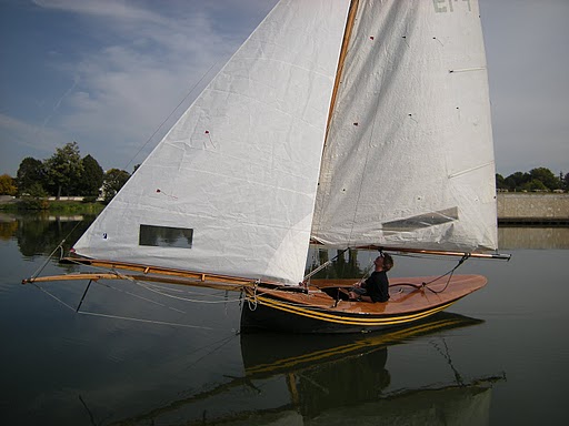

Gaflowy kuter, to moja miłość. Z niej własnie urodził się Kuterro, z którego jestem dumny. Aktualnie podkochuje sie w lugrowym szkunerze, ale nie mogę na razie nic z sensem z płodzić.
Przemek
