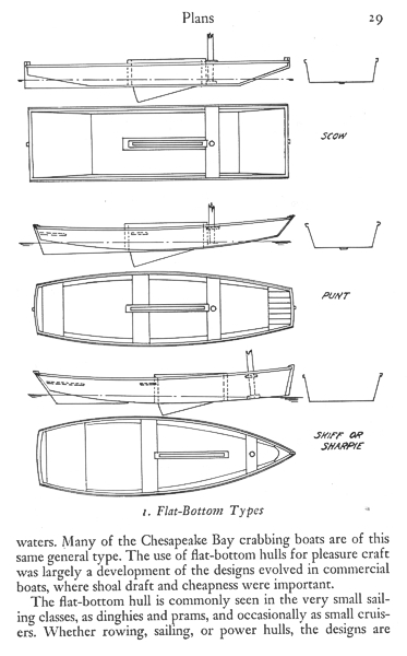

Jak znajdę dłuższą chwilę, to zeskanuję stronę z książki H.Chapelle'a z rysunkami takich kształtów kadłubów i podpisami - niektórzy się mogą zdziwić ;) :D

lj78 napisał(a):
Hmm... Się mi wydawało że, te nazwy są równoznaczne i zamienne. Nie widzę różnicy między puntem, a scow'em...
Bardzo jestem ciekaw skanow...
Jak zaznaczylem, nie jestem purysta i osobiscie roznice widze tak: Punt jest bardziej lodka robocza, wiec prosta i siermiezna.
Scow bardzo, bardzo dawno temu stal sie bardzo wyrafinowana lodzia regatowa. Oczywiscie, jest z puntami spokrewniony, ale nie bardziej niz z "rykoszetujacymi polmiskami" siegajacymi po laury w America's Cup.
Scow, mimo plaskiego dna, sa zwykle (zawsze? ) i w odroznieniu do puntow okraglodenne i zwykle wyposazone ( trzeciorzedne cechy plciowe? ) w zbiezne, asymetryczne, podwojne miecze.
Wydaje mi sie tez, ze punt jest nam blizszy historycznie i kulturowo: zaprojektowano i wybudowano ich w Polsce sporo - pod taka nazwa i plany konstruktorow wybitnych.

Howard I. Chapelle, niekwestionowany autorytet w tym zakresie, pokazuje nam:
Scow_Punt_etc.jpg [ 105.08 KiB | Przeglądane 4724 razy ]
A nazwy pochodzą stamtąd, więc to pewnie jednak on ma rację... :D

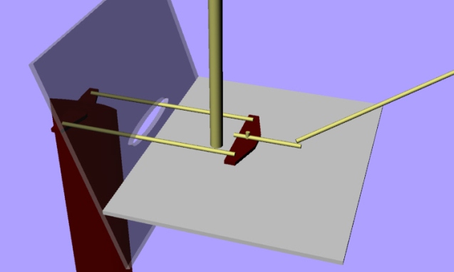

Bezanmaszt jest w osi, bo planowałem "maszynkę sterową" taką jak w Beth, tylko że na krótkich popychaczach.
maszynka sterowa.jpg [ 37.22 KiB | Przeglądane 3960 razy ]
Jasne.
Powiem jednak szczerze, że to jest coś, co mnie się najmniej w BETH podoba - u siebie, albo zrobię sztywne cięgiełko (listewka) z jednej, plus linka napinająca z drugiej strony, albo chciałbym mieć nowy ster i nowy, specjalnie ukształtowany, asymetryczny, wygięty rumpel, który można zobaczyć tutaj:
Dobrze go widać od około 02'30" do około 02'45" i potem znowu od 03'01" ... później widać, że odpowiednio ukształtowany i zamocowany pozwala na samosterowność - 03'40"-03'50".

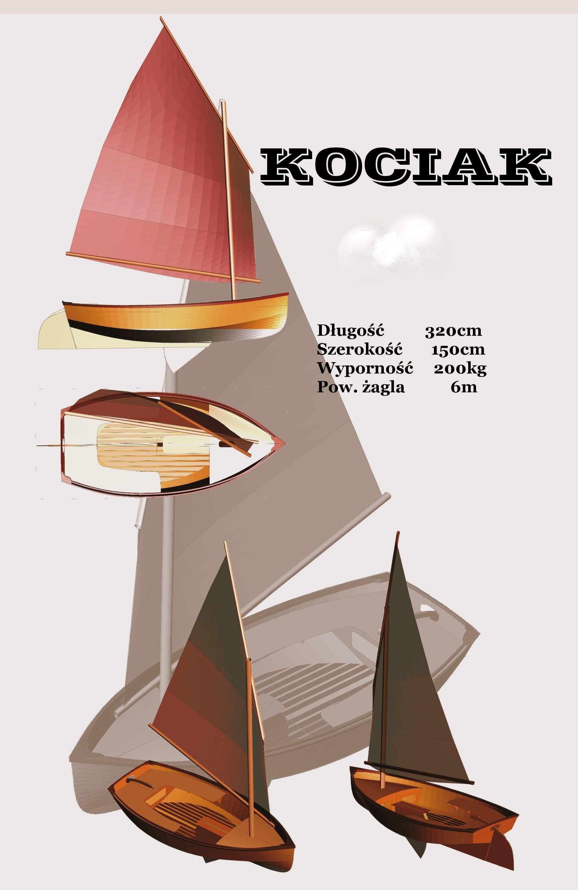

Scow Yawl Instant 13.3ft. W sumie fajne, proste, tanie....ale cholera, (może ja jakiś dziwny jestem) nie potrafię znaleźć, przynajmniej jednego, mocnego powodu, który popchnął by mnie do budowy takiej łódki, a nie czegoś bardziej typowego.
Dla porównania posłużę się moim Kociakiem. Może krótszym, za to szerszym i o tej samej powierzchni żagla.
Więc po kolei:
Podobno tanio. Łukasz pisze że potrzeba 6 arkuszy sklejki. Na Kociaka wyszło 5, jak by dołożyć jeden, to urósł by pewnie do rozmiarów Łukaszowej łódki. Ilości drewna, klejów, farb czy lakierów, niemal identyczne.

Dla przypomnienia rysunek Kociaka.
Przemek

Własnie do tego dążę. Cartoper, Bobcat i Kociak, są na bardzo podobnym poziomie komplikacji, co punt Łukasza. Zauważ, że składają się z podobnej ilości elementów co proste Scow. Jedyna różnica, (oprócz wspomnianej wcześniej skrzynki) to to, że sklejkę trzeba mocniej pogiąć. Weź na przykład twojego ulubionego GIS a. Poszycie to mniej elementów niż w Scow, a konstrukcja wewnętrzna taka sama. Mniej patyków do ostrugania, bo maszt jest tylko jaden. Wydaje mi się że mógł by być prostszy w budowie niż punt.
Dla mnie sprawa prosta. Przy tej samej ilości materiału, przy bardzo podobnej skali trudności, wybieram łódkę która mi się bardziej podoba. No chyba że komuś bardziej podoba się proste Scow.
Przemek
