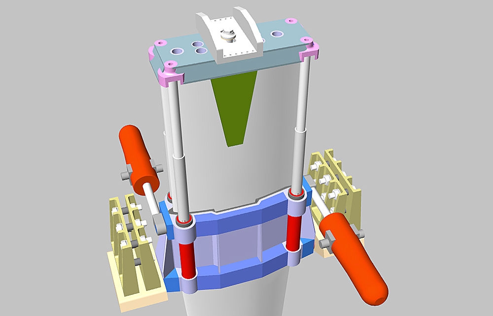

Żelazka często mają zastosowane uchylne miecze/kile, oraz dodatkowe miecze boczne.
Jak już hi-tech to po całości...
