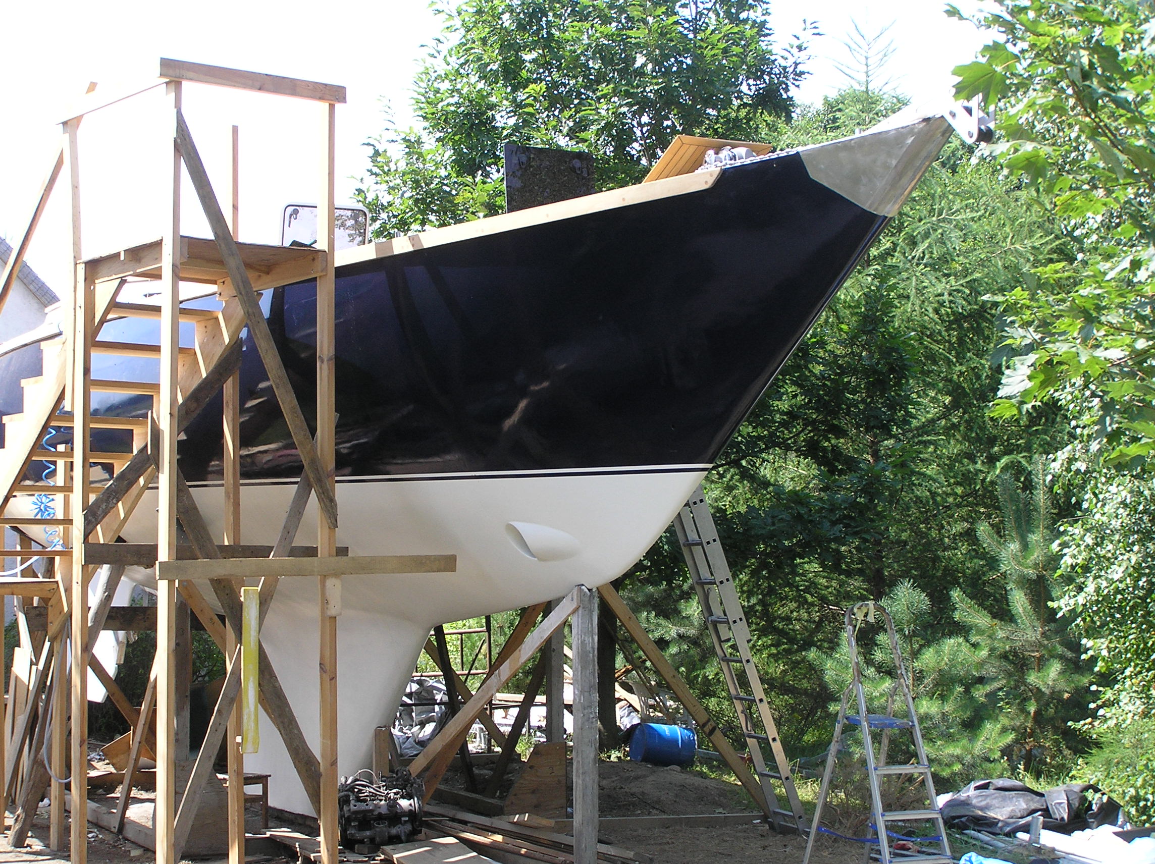

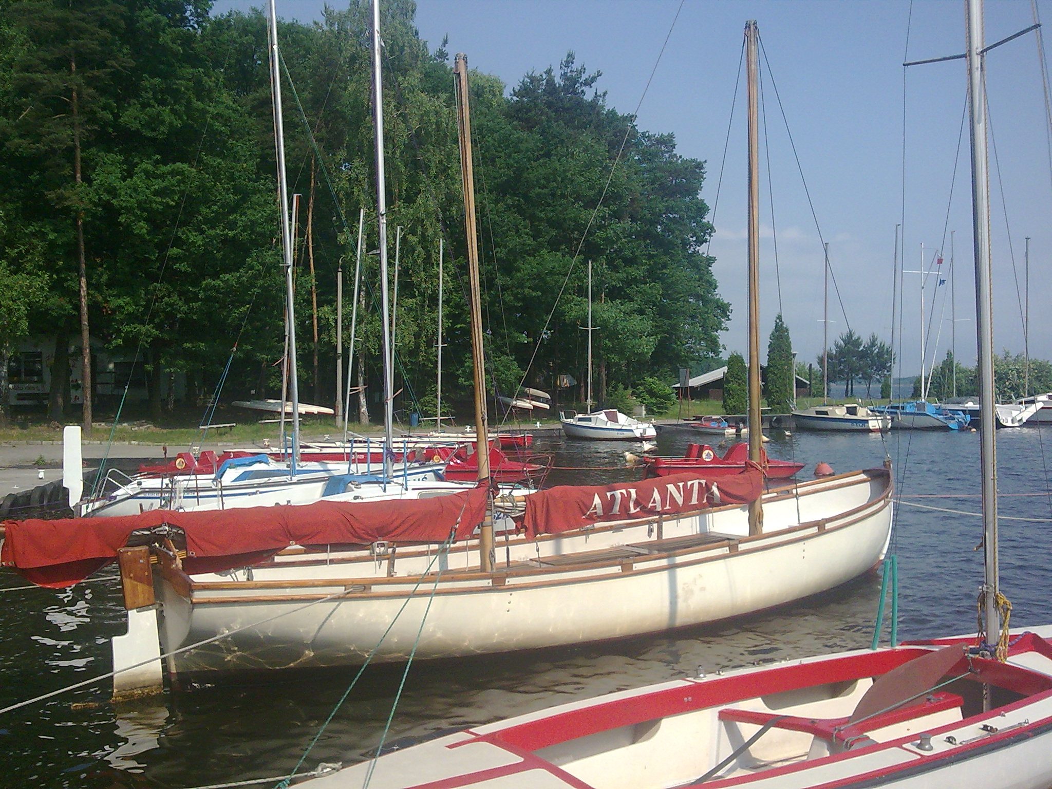

Miałem też ten problem z jednym jachtem do którego znalazłem tylko jeden wymiar - zanurzenie, a to już było coś. Jacht spoziomowałem "do koi" bo to była jedyna płaska i prawdopodobnie pozioma powierzchnia. Z najniższego punktu kila wyprowadziłem wysokość i potem laserem dookoła. W takim wypadku dobrze jest dołożyć dodatkowy pasek nad linią wodną gdyż mamy większe prawdopodobieństwo trafienia "jakiegoś tam" zanurzenia i nawet jak nie trafimy dokładnie w zanurzenie to przy dobrym spoziomowaniu i tak będzie ładnie wyglądało.
Mnie się udało :D , a przykładowy pasek pokazuję na zdjęciach.

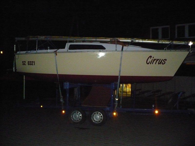

Na jachtach użytkowanych wcześniej dajemy radę.
Tak jak Piotr pisał , pozostaje ślad osadu.
Intuicyjnie ...wyszło nie najgorzej na Cumulusie i DeZecie.
Mam jeszcze jednego do wymalowania bez śladów po zeszłym sezonie.
