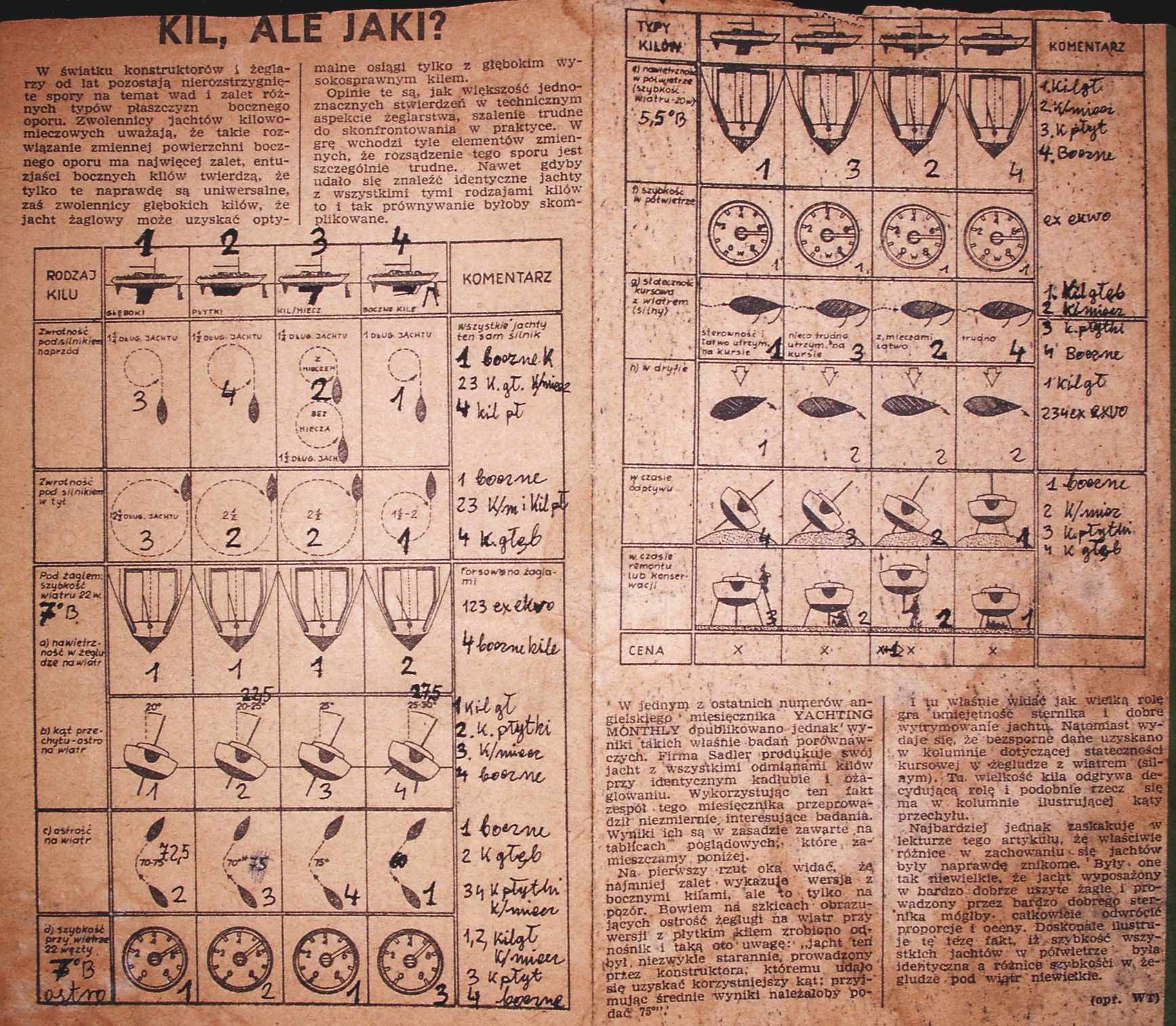

Zrezygnowałem z pomysłów by kupować jacht z bliźniaczymi pletwami - bo zapamiętałem o ile gorzej one pływają od tych z jedną płetwą.
P
Hmm tak dla ścisłości :D
artykulik zamieszczony kiedyś w żaglach
przez Witolda Tobisa:
z moimi notatkami z tamtych czasów ...
za bazgroły przepraszam :oops:
ADHD? :lol:
ps2
dzielność to zespól cech przesądzających o tym
jak jacht żegluje w trudnych warunkach sztormowych
trochę o tym jest także w w.w. tabelkach
