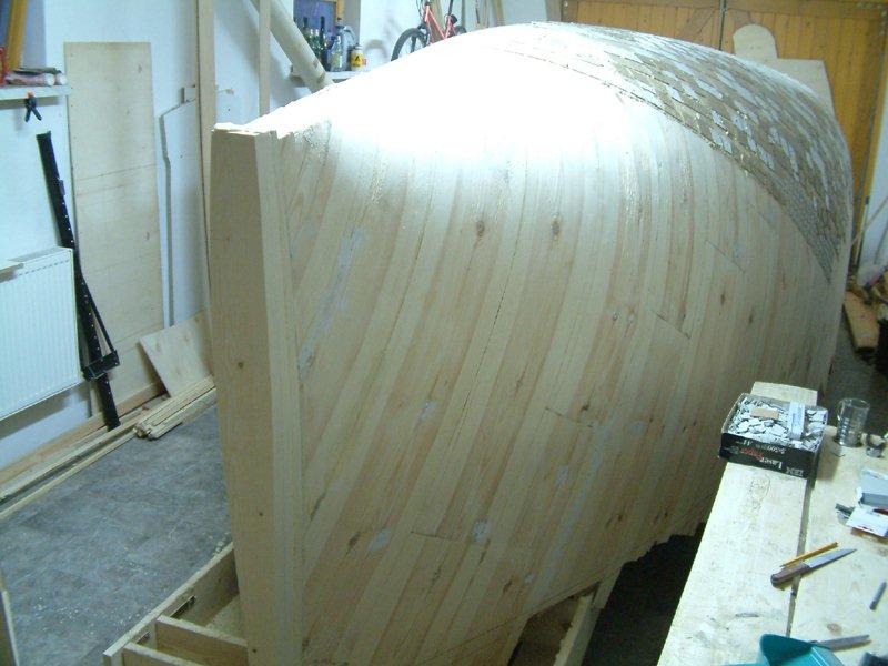

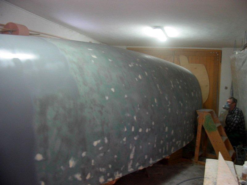

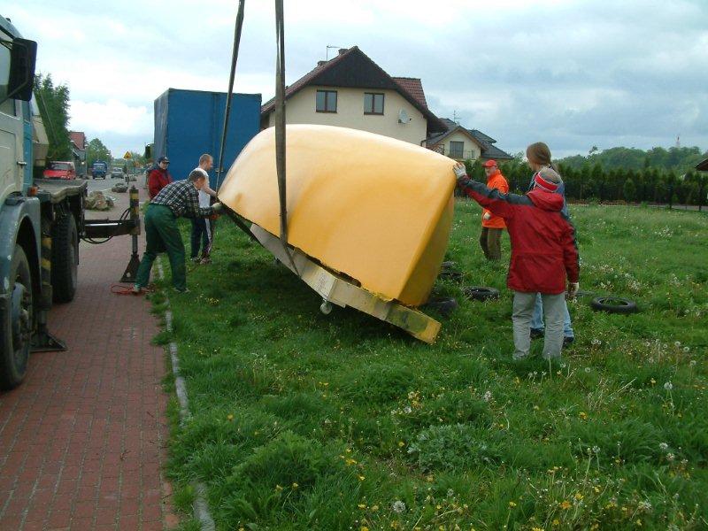

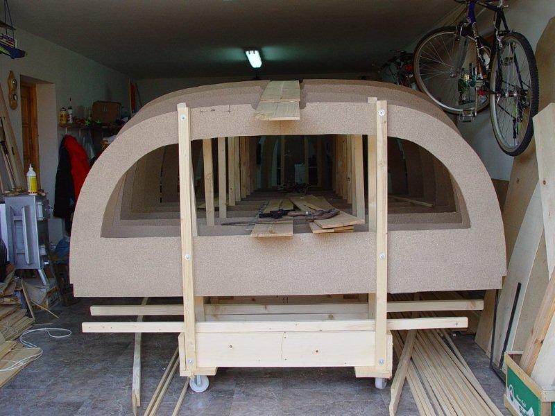

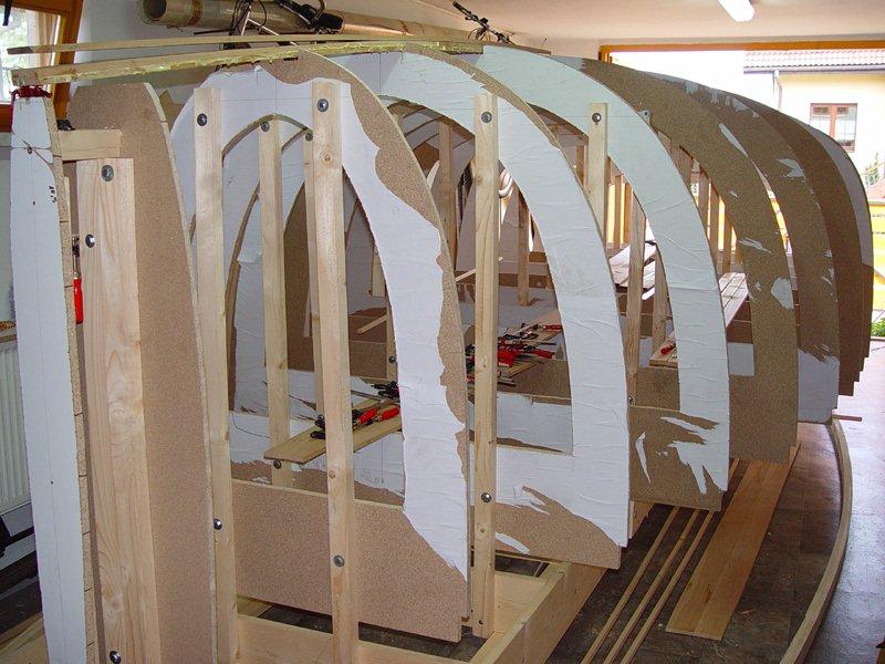

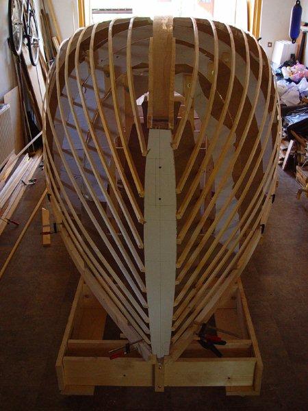

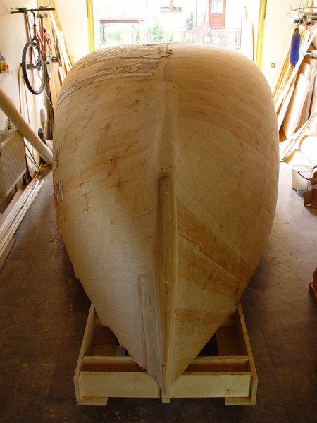

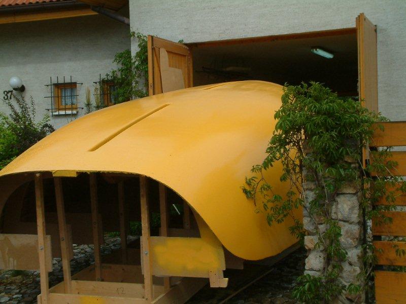

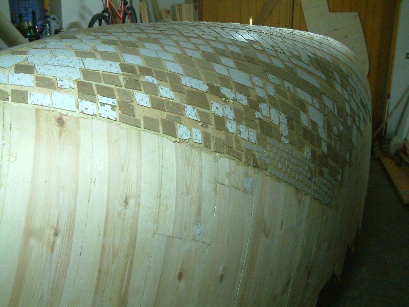

Otrzymałem kilka zdjęć z budowy jachtu OSA.(kolejność przypadkowa)
11.jpg [ 99.85 KiB | Przeglądane 2535 razy ]
10.jpg [ 44.33 KiB | Przeglądane 2535 razy ]
9.jpg [ 64.97 KiB | Przeglądane 2535 razy ]
8.jpg [ 68.64 KiB | Przeglądane 2535 razy ]
7.jpg [ 33.57 KiB | Przeglądane 2535 razy ]
5.jpg [ 95.45 KiB | Przeglądane 2536 razy ]
4.jpg [ 54.45 KiB | Przeglądane 2536 razy ]
3.jpg [ 81.48 KiB | Przeglądane 2536 razy ]
2.jpg [ 90.28 KiB | Przeglądane 2536 razy ]
16.jpg [ 89.45 KiB | Przeglądane 2536 razy ]
1.jpg [ 94.59 KiB | Przeglądane 2536 razy ]
15.jpg [ 69.52 KiB | Przeglądane 2536 razy ]
14.jpg [ 68.39 KiB | Przeglądane 2536 razy ]
13.jpg [ 27.95 KiB | Przeglądane 2536 razy ]
12.jpg [ 44.63 KiB | Przeglądane 2536 razy ]

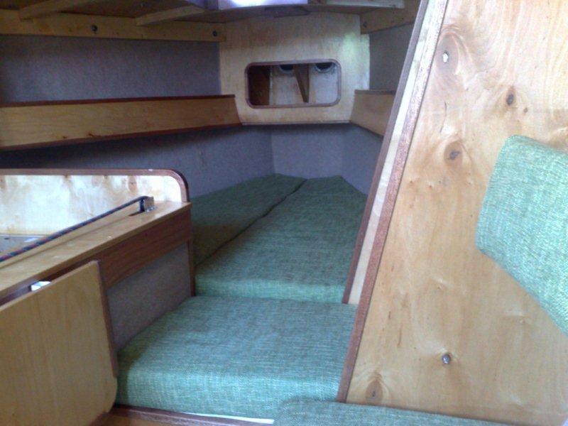

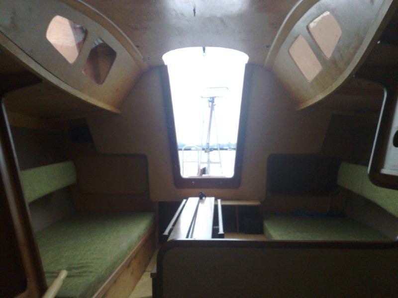

mariaciuncia napisał(a):
ciekawe jak wyszło wnętrze,

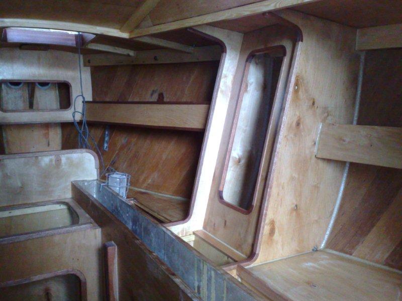

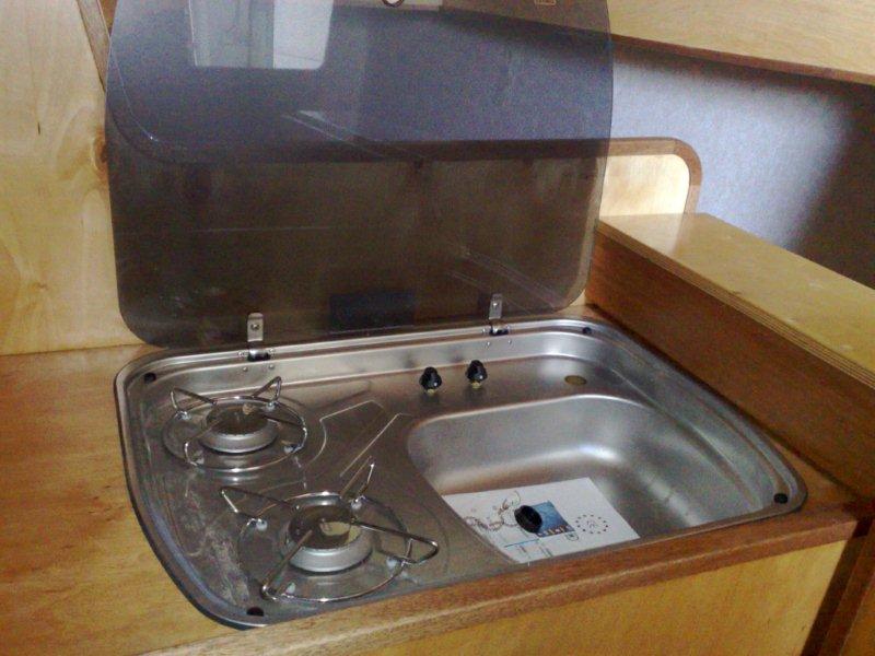

Kilka fotek wnętrza Osy, które przesłał mi konstruktor jachtu ...
09072010422.jpg [ 67.87 KiB | Przeglądane 2378 razy ]
09072010420.jpg [ 57.11 KiB | Przeglądane 2378 razy ]
06072010415.jpg [ 65.59 KiB | Przeglądane 2378 razy ]
18072010454.jpg [ 42.8 KiB | Przeglądane 2380 razy ]
11072010432.jpg [ 49.96 KiB | Przeglądane 2380 razy ]
11072010431.jpg [ 47.99 KiB | Przeglądane 2380 razy ]
11072010429.jpg [ 60.95 KiB | Przeglądane 2380 razy ]
09072010423.jpg [ 28.18 KiB | Przeglądane 2380 razy ]
