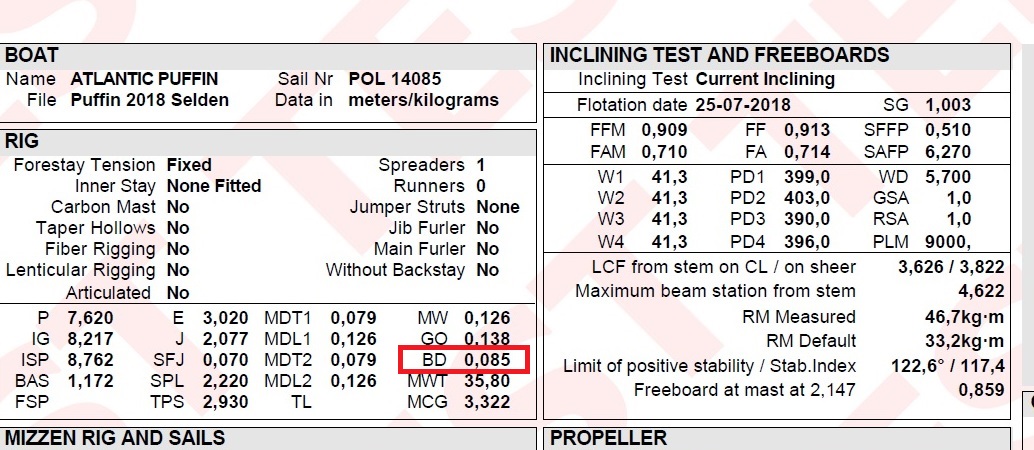

PostNapisane: 8 paź 2018, o 09:16
To jest dobrowolny "dodatkowy" pomiar czy leci z automatu? Puffin ma pomierzony, nie wiesz?
PostNapisane: 8 paź 2018, o 09:21
Posty: 12657
Podziękował : 1774
Otrzymał podziękowań: 4276
Wymiar BD, obowiązkowy dla Int.

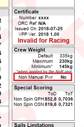

A gdzie znajdują się informacje o ewentualnym wspomaganiu np. elektryczne kabestany? O ile to jest?
Szymon Kuczyński
Dookoła świata, raz jeszcze..
http://calloftheocean.pl/
PostNapisane: 8 paź 2018, o 09:58
Posty: 12657
Podziękował : 1774
"Non manual power"
Za ten post autor waliant otrzymał podziękowanie od: cors

Wymiar BD,
"Non manual power"
No manual power.jpg [ 65.8 KiB | Przeglądane 8388 razy ]
BD wysokość profilu bomu.jpg [ 197.22 KiB | Przeglądane 8388 razy ]
Za ten post autor cors otrzymał podziękowania - 2: baoo, plitkin
