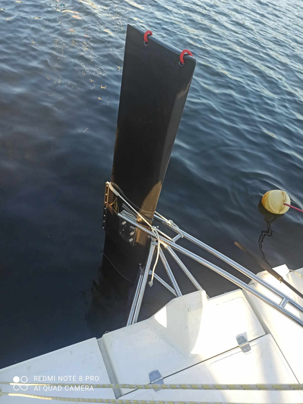

Skoro już tu razem jesteśmy to mam "głupie" pytanie:
Czym mógł się kierować znany (nasz) konstruktor jachtów regatowych projektując w swych kilku (?) najściglejszych jachtach urządzenie sterowe wysunięte ~06m poza rufę jachtu (za pawęż).
245035316_6269921299745781_4047529747183360330_n.jpg [ 96.4 KiB | Przeglądane 12060 razy ]
Siedzę, myślę... i nie mogę wymyślić, a pewnie to jest dla innych oczywiste.
Bo mysli sie na lezaco!
Po pierwsze: Po kiego zrobic cos prostego, jak mozna zrobic skomplikowanie i drozej?
Po drugie: Taki ster jest byc moze bardziej oddalony od zawirowan, wiec mniej nim machania, czyli hamowania.
Po trzecie: Taki ster przesuwa odrobine do tylu srodek bocznego oporu, co pozwala na cofniecie masztu i w ten sposob na otrzymanie pozadanego (nie mylic z porzadnym! ) srodka ciezkosci jachtu.
Jak bylem mlody ( tak, tak - kiedys bylem! ) koledzy z OKDinghy przykrecali stery do pawezy przez klocki ( jakies 4 cm ). Nie wiem co to dawalo, oni chyba tez nie. W kazdym razie nie zauwazylem przewagi tego patentu.
Tak szczerze i troche powazniej: nie mam zielonego pojecia o co w tym chodzi, jednak pojawia sie tu czasem pewien teoretyk modelizujacy (Wszystko! Nie tylko lodki ! ) i moze nas oswieci.

Taki patent, ze sterem oddalonym od pawęży, na wysięgniku, stosuje się od lat 70. na łódkach klasy International 14ft Skiff:
I oczywiście w klasie Moth.
Tam uzasadnienie jest oczywiste: kadłub jest bardzo krótki, a ster, oprócz bycia sterem, jest także wspornikiem tylnego hydroskrzydła. Im dalej do tyłu, tym większa sterowność i tym większy rozstaw skrzydeł (=stateczność podłużna).
Podejrzewam, że w przykładzie Mariana także chodzi o sterowność i zakres przesuwania opru bocznego, tak jak pisał Catz.
Natomiast korzyści hydrodynamicznych nie widzę - szczególnie że przy jakimkolwiek przechyle łódki, ster tuż za pawężą, czy nawet pod kadłubem, też jest oddalony od zanurzonej części kadłuba. Co, jak podejrzewam, może być nawet niekorzystne, bo dodatkowo mąci powierzchnię wody.
Natomiast w kwestii teoretyzowania "o niczym" (lub jak kto woli, o tym, co nam mówi świat rzeczywisty), to wcale nie uważam się za jakiś wyjątek.
Na początku lat 70-tych Tadeusz Sołtyk (z którym 10 lat później zetknąłem się osobiście, nie polubiłem, ale bardzo szanuję) pisał o trzech oczywistych dla niego sprawach:
Po pierwsze, o stateczności kursowej jachtu na zjeździe z fali, która wymaga przesunięcia środka oporu bocznego znacznie do tyłu w porównaniu z tym, co było podówczas normą.
Po drugie, o konstrukcji masztu i takielunku, która powinna uwzględniać fakt, że żagiel (s wyjątkiem dżonkowego) jest naprężoną membraną, działającą na maszt siłami zupełnie inaczej rozłożonymi niż by to wynikało z samego jego kształtu.
Po trzecie, że wąski, głęboki, cienki kil należy mocować do kadłuba jak skrzydło w samolocie, a nie tak jak zwykło się mocować falszkil w klasycznych jachtach.
To proste.
Konstruktor przesunął rumpel do tyłu i ma więcej miejsca dla sternika.
Albo, nie tyle wysunął ster za rufę, co skrócił rufę i zyskał na masie kadłuba.
Konstruktor Catza zaprojektowal spory rumpel i jeszcze sporszy przedluzacz. Tez w celu poprawienia bezcennego komfortu sternika. Sternik nie narzeka! Moze dlatego, ze dobor dlugosci dokonal sie metoda prob i bledow.
W klasie Imoca tez tak robia: szyja na miare sternika. Ale to ja bylem pionierem!!!
No i na dlugosci na linii wodnej! To tez bardzo wazne i czysty zysk.
