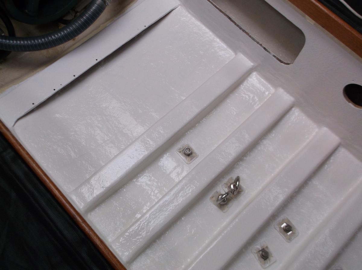

Wygląda na to, że przez przedłużenie sezonu prac i opóźnienie wodowań można będzie trochę skorygować plan prac. Czyli zrobić to, co wymaga ciepła: szpachlowanie, lakierowanie drewna, prace na pokładzie.
Na razie zęza i boki zostały dwa razy pomalowana na biało epoksydem. Na to jeszcze poliuretan i od dawna planowane zadanie zostanie zrobione.

Panie, to nie zęza.
To koja.

Dla mnie zęza. :) I boki koi - były brązowe, teraz będzie jaśniej w kabinie.

Zapomniałeś o krawędziach otworów w bokach koi.

Nie zapomniałem. Na te krawędzie mam nakładki plasticzane, takie obłe, zdjąłem je do malowania..
Z kolei okrągły otwór to wlot powietrza ze zdemontowanego już ogrzewania. Albo wstawię starą kratkę metalową, albo zaślepię otwór nakładką z tworzywa.

Ty otwory zaślepiasz hobbystycznie, czy kółka cię irytują?

Plastikowa zaślepka zamiast metalowej kratki z pierścieniem...
Każdy ma swoje fiksacje, czyż nie? :)

Tylko z tworzywa, metalowe za ciezkie :)

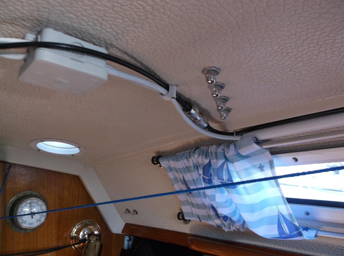

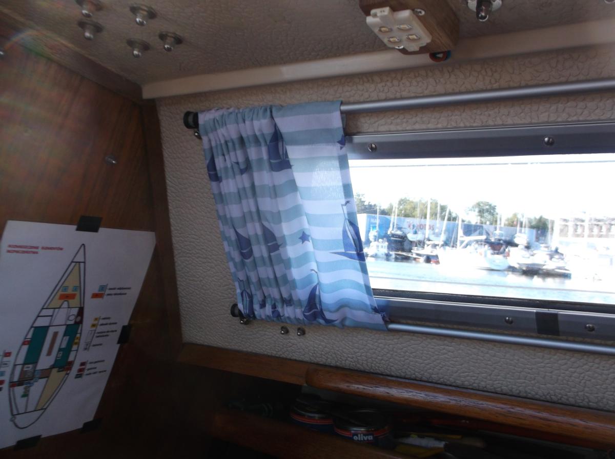

Takielunek wstępnie napięty, będzie można zacząć próby na żaglach. Jeszcze ze dwa popołudnia i jacht będzie gotowy do wypłynięcia.
Tak przy okazji: grunt to dobrać odpowiednie zasłonki do okienek. ;)

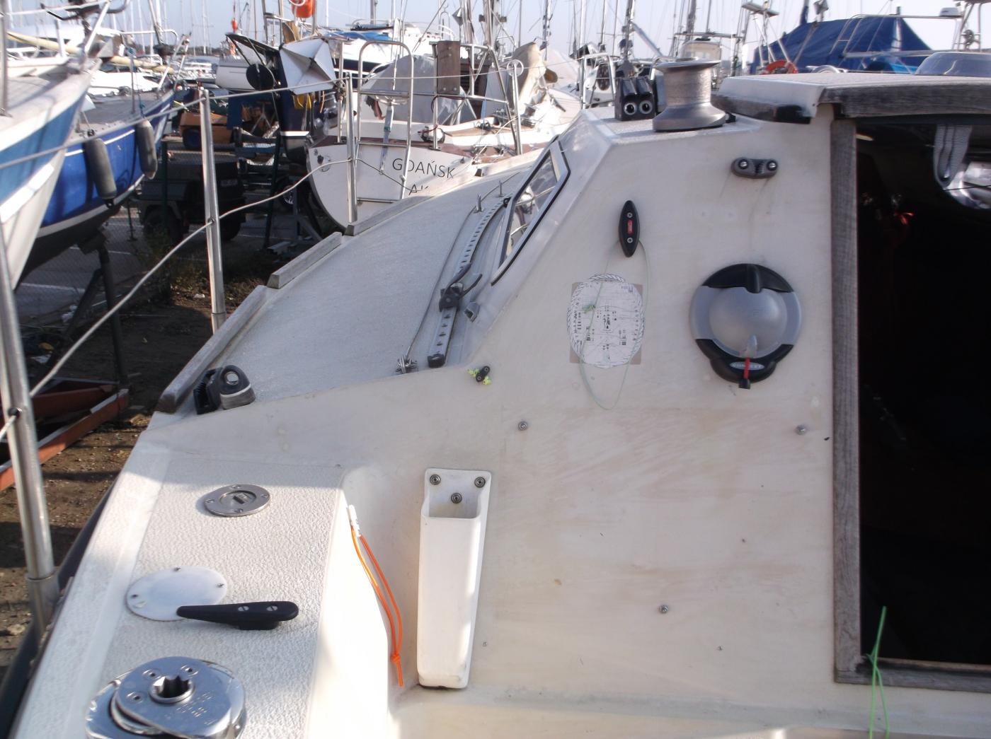

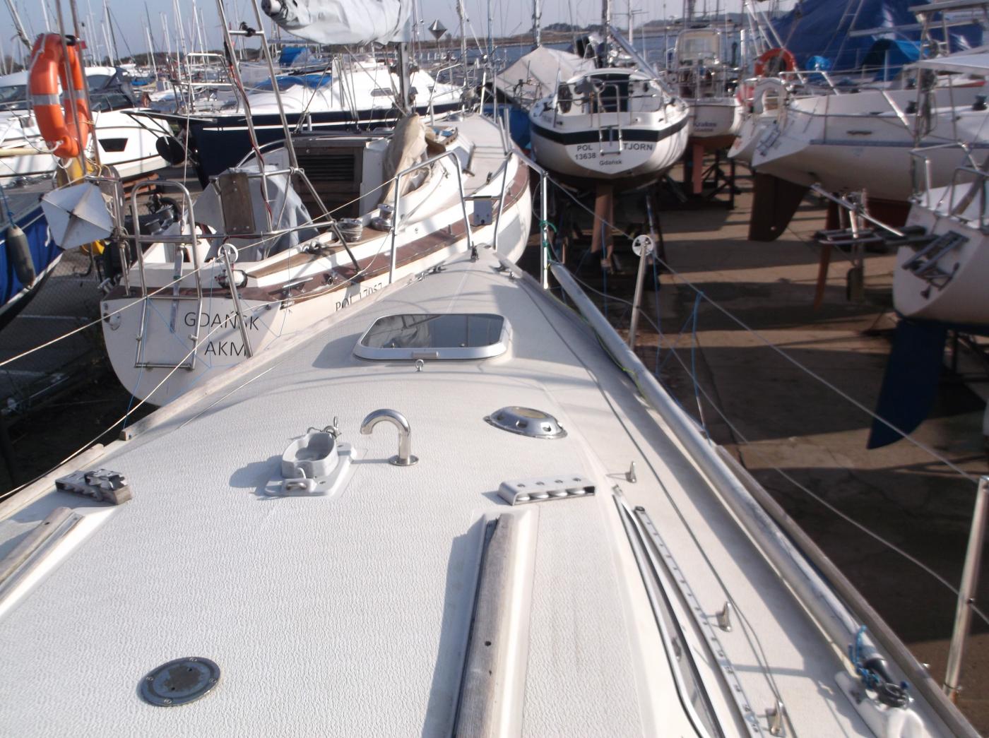

Od soboty jacht na lądzie. Pierwsza praca, czyli szlifowanie dwóch końców stoprelingów zostało wykonane w niedzielę - wygodniej to robić przed założeniem plandeki.
Ale zdjęcia pokazują mocowanie lifeliny przy kokpicie i dalej.
Stalowe lifeliny kupiłem razem z jachtem. Zeszłej zimy ich mocowanie od strony kokpitu zostało przesunięte do krawędzi kabiny. Niby drobiazg, ale teraz liflina na pokładzie nie przeszkadza. Wczesniej, jak biegła bardziej skośnie, łatwo było się na niej poślizgnąć, dlatego na pływania zatokowe i regaty były lifeliny zdejmowane, a zakładane na dalsze wypady.
Teraz jest lepiej, stalówki już nie przeszkadzają, więc zamontowane na początku sezonu na Bałtyckiego Śledzia zostały już do końca. Mało tego, nawet na zimę ich nie zdejmę, bo po co?
Wystarczyło przełożyć mocowanie o około 40 cm, spod relingu pod kabinę.
Wspominam o tym, bo na drugim forum była cała długa dyskusja o lifelinach. Rządzą, oczywiście, lifeliny z taśm. Sam chciałem zamontować, ale już mi przeszło.
