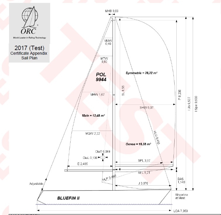

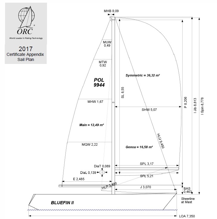

więc protest był zasadny.
Dowody rysunkowe, porównajcie.
Bluefin II po pomiarach.jpg [ 88.57 KiB | Przeglądane 4604 razy ]
Bluefin II zgłoszony do MP.jpg [ 74.13 KiB | Przeglądane 4604 razy ]

napisz co mamy porównywać
Wymiary, wymiary, wymiary!!! Mierzenie polega na mierzeniu.
Np. wysokość bomu nad krawędzią połączenia burty z pokładem, różnica 0,677 metra.
Wysokość "stawiania" spinakera, różnica 0,725 metra.
Brak achtersztagu w "zgłoszonym"
To tak samo Kocurku jak w takich obrazkach w czasopismach "znajdź 10 szczegółów, którymi
różnią się obrazki".
