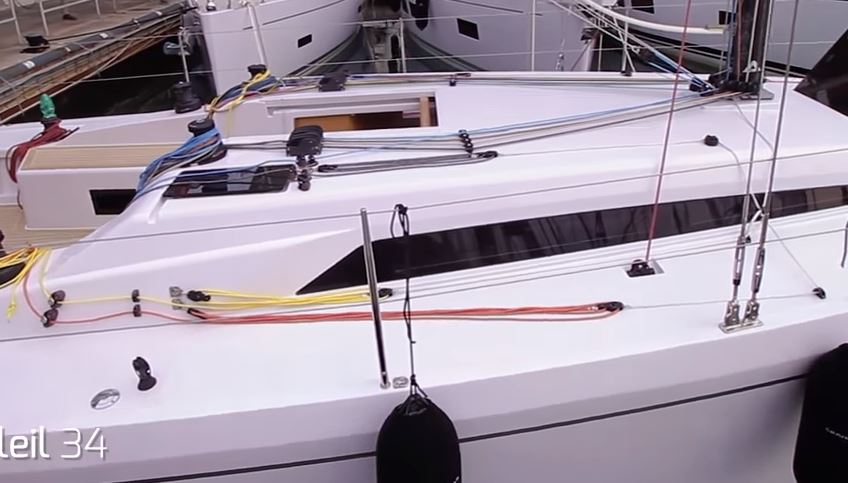

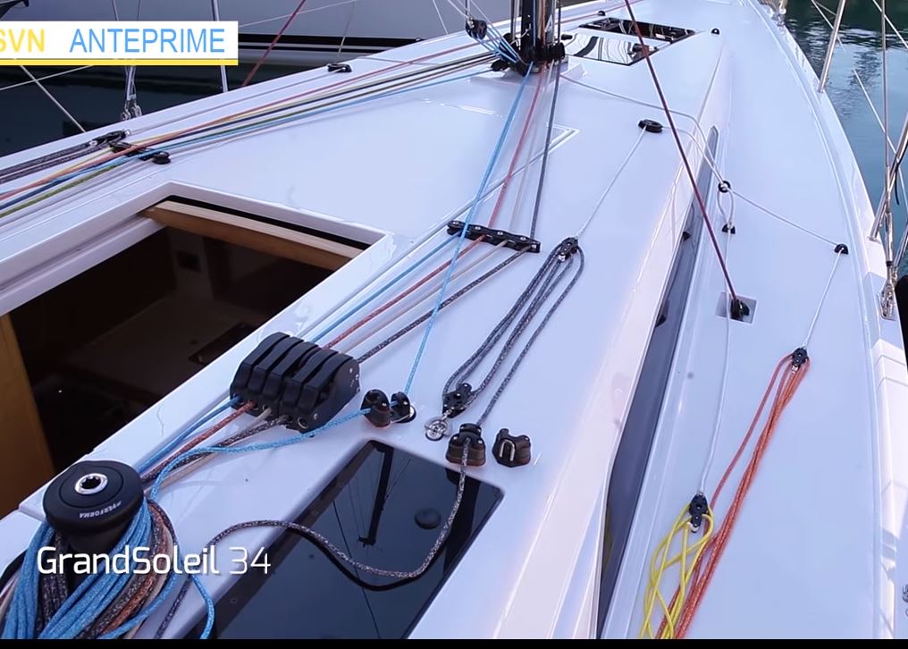

Marek powiedz mi do czego służą talie na pokładzie i nadbudówce.

Talie na "low friction ring-ach" zamiast bloczkow sluza do prowadzenia szotow foka i umozliwiaja trym w 3 plaszczyznach. Podobni jest na Mini 650. Co do reszty to normalne znane powszechnie regulacje.

Dziękuje, tak podejrzewałem bo brakuje szyny szotowej.
Znalazłem film pokazujący ten szczegół https://www.youtube.com/watch?v=_sheWJNSAcA

A żelkot powycierany i poobijany. Miałem podobne rozwiązanie w 1979 na QT. Szybko zamontowałem, jeszcze szybciej wyrzuciłem.
