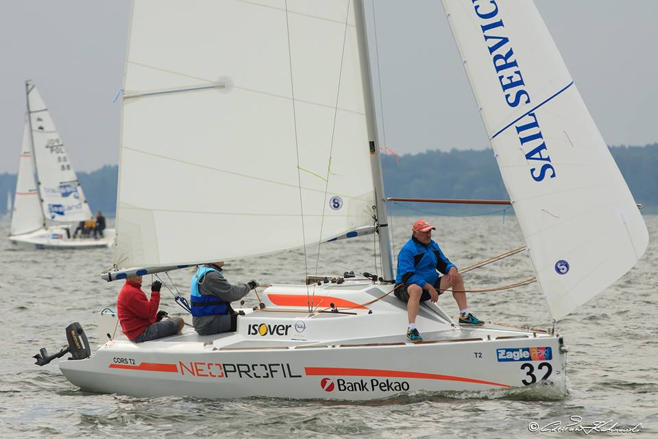

Tak jak napisał Waliant. Wolno np. Star, Folkeboat, Snipe
"207.7 Szoty żagli przednich mogą być zaczepione:
a) do jakiejkolwiek części pokładu lub nadburcia
b) do stałego punktu znajdującego się nie wyżej niż 0.05*MB powyżej pokładu lub dachu
nadbudówki
c) do bomu grota zawierając się w limicie określonym w IMS F5.3.
d) do bomu spinakera zgodnie z RRS 50.2 oraz 50.3(c)."

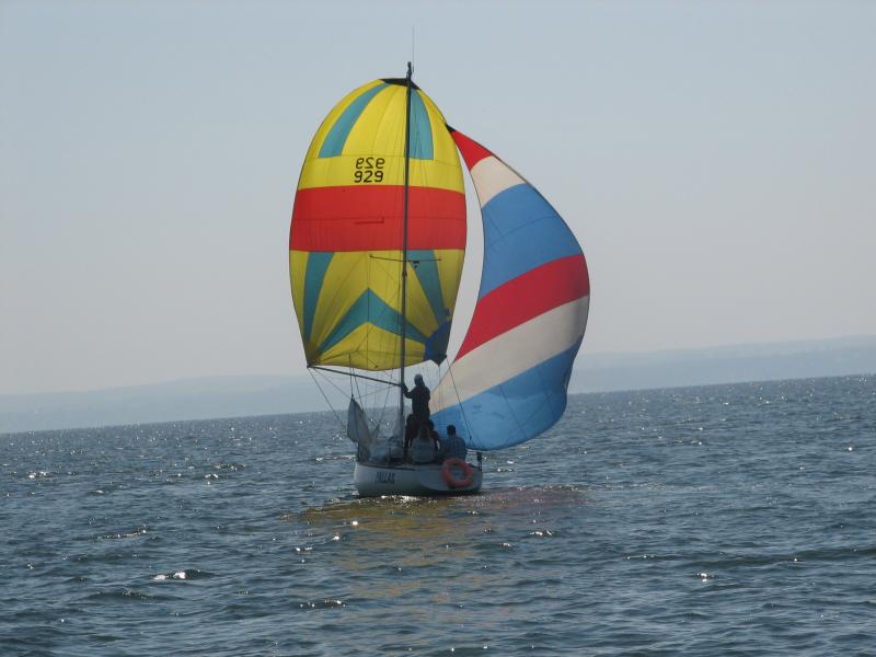

I zdjęcie z 2014 roku na MP
Z przepisowym wytykiem
MP 2014-1.jpg [ 70.7 KiB | Przeglądane 4967 razy ]

P.P.S. ;)
Latacz jest stawiany bez sztagu? I ma odpowiednio dużą powierzchnię, żeby był liczony? Ale nawet jeżeli nie, to przecież nie musisz go mieć akurat płynąc pod spinakerem, bo i po co?
To akurat nieszkodliwe ograniczenie.
Może to i nieszkodliwe, ale niewygodne... A po co mam sztaksle zrzucać?
Dawnemi czasy na klasykach - a ciężkich, więc żagla dużo noszących - idea była inna. Nie wymieniało się jednych żagli na drugie, boć głupiego robota (zwłaszcza na bukszprycie) lecz dostawiało lekko- czy pełnowiatrowe do roboczych. A dziś to nawet na regatach klasyków można zobaczyć ambitnych, moknących na bukszprycie, jak ściągają sztaksle przed postawieniem spina - adrenaliny szukają... libo guza... normalnie extreme sailing :)

Latacz bez sztagu jest żaglem set flying, a dwa takie nie mogą być jednocześnie postawione. O ile, powtarzam, nie jest na tyle mały, że nie wchodzi do obliczeń. Tego nie wiem.

A wcześniejsze tu dyskusje przypomniały mi o starych metodach, jak np. pokazany wyżej spinaker - dostawiany na motyla w baksztagu...
A kto jeszcze wie jak to nieść i jakiego daje kopa? Może warto przypomnąć czytaczom.
