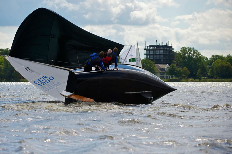

jak popatrzysz na podpis... to tam sa odnośniki do wielu moich wypowiedzi na te tematy , wystarczy kliknąć szukaj i poczytać... ale rozumiem, że nie zechce Ci się czytać długo i ze zrozumieniem więc:mrgreen:

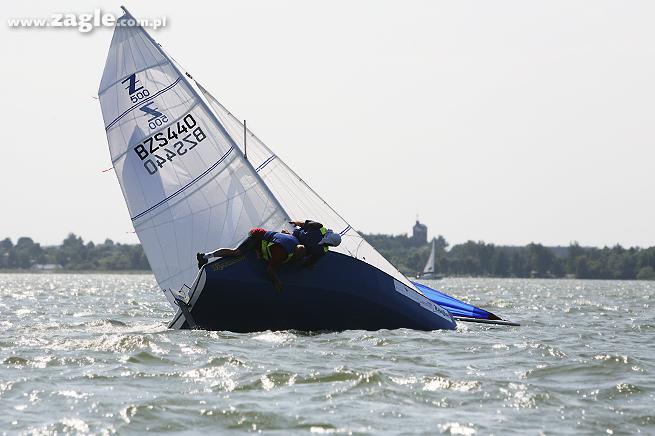

W skrócie: żelazko przechyla się nie po osi kadłuba,
Ż Nieżelazko przechył.jpg [ 211.99 KiB | Przeglądane 7500 razy ]
a po skośnej, natomiast kil miecz i ster są w osi kadłuba.
Więc im bardziej żelazko się przechyla tym bardziej kil i miecz pracują nieefektywnie, skierowane w kierunku dryfu
Zagle 500 przechył.jpeg [ 41.26 KiB | Przeglądane 7500 razy ]
Cała reszta jest mniej ważna.

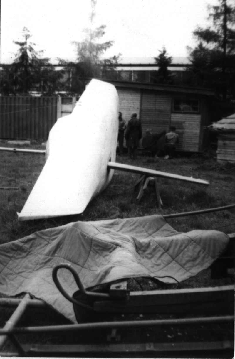

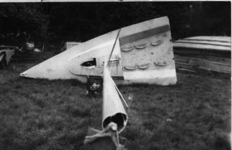

Żelazka zostały wymyślone do bocznych profilowanych mieczy lub nastawnych kątowo kilów.
A panoszą się już wszędzie.
Tu masz pomysł (Mieczysława Plucińskiego!!! :-P wczesne lata 70-te) zgodny z teorią żelazek, jeden z niewielu logicznych jaki znam (z samonastawnym kilem):
micro-sieradzk2 m.jpg [ 50.18 KiB | Przeglądane 7500 razy ]
micro-sieradzki.jpg [ 27.31 KiB | Przeglądane 7500 razy ]

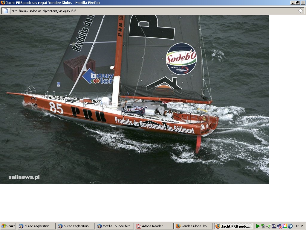

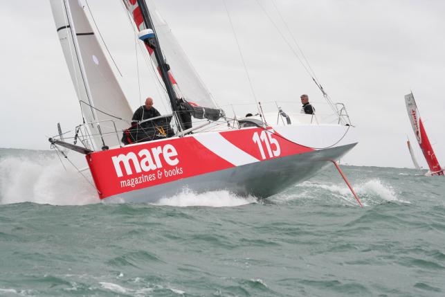

Myślę, że jachty klasy IMOCA widziałeś
a Class-40 też? :rotfl:
Tam właśnie następuje chyba najnowszy jest szczyt zboczenia:
jeszcze kształty żelazek a już brak szybrowych mieczy. (zakazano?)
(nie wiem czy dopuszczają osiowo nastawne ale chyba nie.)
Więc mamy klasyczne zapętlenie koncepcyjno-przepisowe : patrz na początek poprzedniego postu ;)
Coś im się pokićkało w tych najnowszych przepisach. (żeby nie powiedzieć we łbach).
Chyba, że o czymś tajnym a dla regatowców wiadomym ja nie wiem.
Komentarz: Class 40
5527c962c44665966235edb884e21237.jpg [ 34.58 KiB | Przeglądane 7494 razy ]
Komentarz: IMOCA
PRB.jpg [ 389.82 KiB | Przeglądane 7494 razy ]

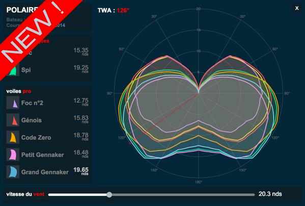

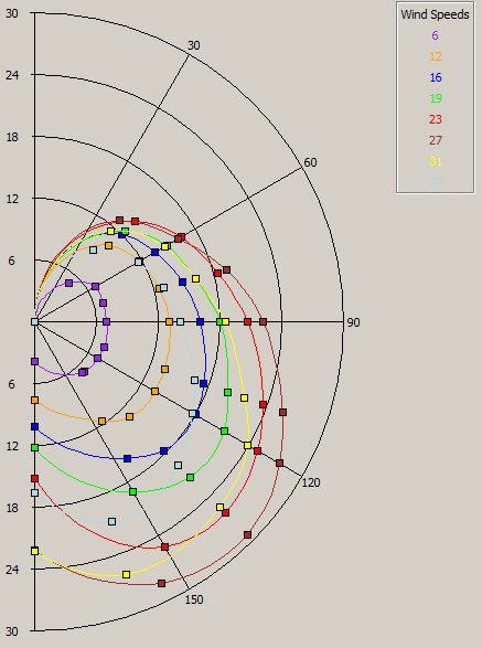

Juz kiedys o tym bylo ale powtorze, dobry jacht Class 40 w normalnych regatach morskich nie ma szans z dobrym jachtem regatowym podobnej wielkosci.
A to nie regatowe one, te Class 40 są nagle???
A pod wiatr pływają tak:
...albo jeszcze gorzej :roll:
Wykres biegunowy IMOCA60.jpg [ 64.48 KiB | Przeglądane 7338 razy ]
