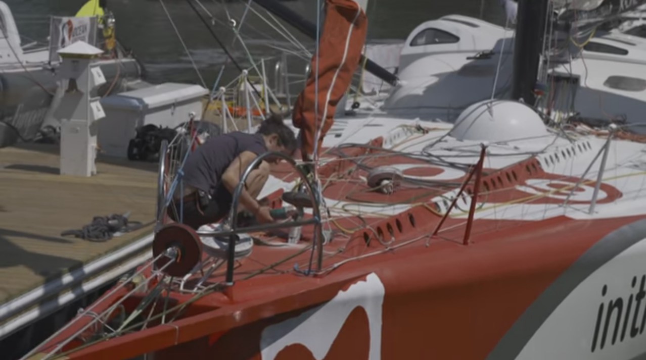

Ruszyli w drogę powrotną:
Na jednym z jachtów...foot relingi jak na... PiP 550. :roll:
footrelingi.jpg [ 125.08 KiB | Przeglądane 8139 razy ]

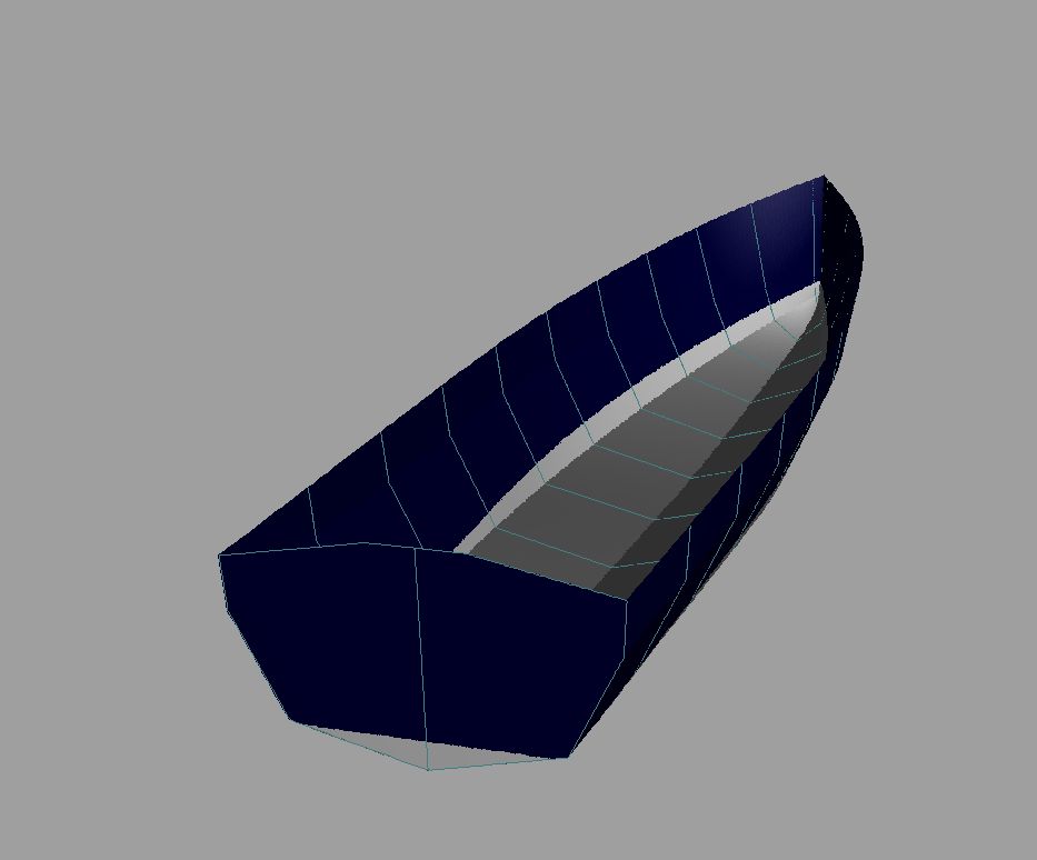

No dobrze - co by było, gdybyśmy w naszej wąskiej łódce (tu nowa wersja kadłuba, nieco mniej stylowa, za to powinna lepiej leżeć w przechyle)
waski28.jpg [ 29.09 KiB | Przeglądane 8118 razy ]
obniżyli współczynnik balastowy do wartości klasowych? Np. dali drewniany maszt ;)
Ano, wykastrowalibyśmy łodkę. Na wiatr robi się o węzeł wolniejsza, z wiatrem o 2 węzły. Owszem, nadal będzie niezła, ale już zdecydowanie nie to. Wyraźnie brakuje momentu prostującego.

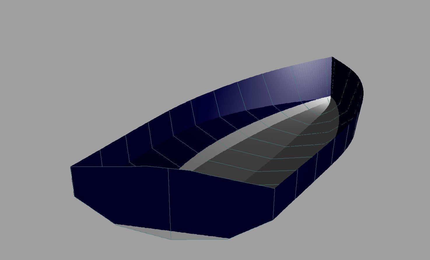

Poszerzenie po pokładzie i dodanie balastu wodnego nie daje nic - ile się zyska na ramieniu prostującym (nawet sporo - 30%) tyle się straci na oporach wody i oporach powietrza nawietrznego "skrzydła".
Nie ma wyjścia, trzeba poszerzyć kadłub na wodnicy, i w konsekwencji cały kadłub. Akurat jak się go poszerzy do maksymalnych 4.5m, to wyjdzie ramię prostujące takie jakie było w oryginalnym wąskim z dużym balastem...
szeroki45.jpg [ 44.74 KiB | Przeglądane 8118 razy ]
Swoją drogą tak poszerzony kadłub może spodobałby się Marianowi :)
ale i tak do 30 stopni nie ma sensu go przechylać, a i przy 20 stopniach potrzebne są dwa stery. Co zgodnie z przepisami klasowymi wyklucza trymer na kilu. Mamy dodatkowe opory wynikające z nieosiowego opływu - a i bez nich opór jest o 10% większy niż przy wąskim kadłubie.
W dodatku szeroki kadłub to ze dwa razy większe opory powietrza, skutkiem czego potrzebna jest większa powierzchnia żagli i wyższy maszt, co daje z kolei większy moment przechylający. O dziwo, balast wodny i tym razem nic nie pomaga.

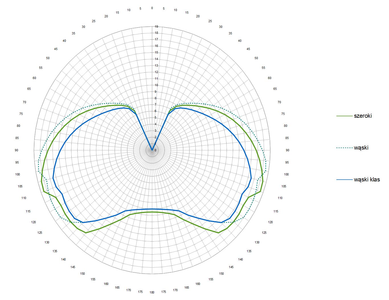

Oto wyniki - obliczeniowe, może trochę przeszacowane, ale dla wszystkich trzech jachtów jednakowo przeszacowane
polar_porown.jpg [ 162.7 KiB | Przeglądane 8118 razy ]
Ano, mamy potwierdzenie kilku spostrzeżeń. Szeroki naleśnik nadaje się lepiej do pływania z wiatrem, i to tak "dead downwind" - VMG z wiatrem o półtora węzła większa niż mojej ulubionej żyletki. Za to na wiatr traci dobre pół węzła VMG w stosunku do wąskiego jachtu o dużym współczynniku balastowym.
Założenia konstrukcyjne współczesnych jachtów to, jak się okazuje, jazda z wiatrem. Dżentelmeni tacy :lol:
Dlaczego zaś łódki przystosowane do żeglugi z wiatrem są faworyzowane w regatach pod wiatr, to już nie wiem...
Pozostaje poczekać na rozwój hydroskrzydeł - ten sam wąski i niedobalastowany jacht ze stabilizacją DSS (na którą już się zgodzono w klasie 40) będzie miał akurat taki moment prostujący jak porządnie dobalastowany i zacznie sprawnie pływać pod wiatr. I co wtedy? Zabronią?...

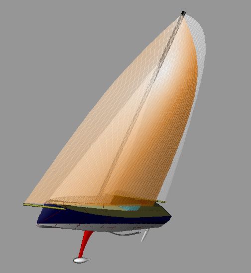

Oops, niespodzianka - przy ograniczonej szerokości całkowitej, najsensowniejszą platformą dla DSS jest właśnie to co pokazałem, czyli kadłub możliwie wąski.
vds40dss.jpg [ 22.54 KiB | Przeglądane 7939 razy ]
I wychodzi, że (przy jak najbardziej klasowym współczynniku balastowym, dzięki czemu w ogóle nie trzeba używać do budowy włókien węglowych - nawet skrzydło DSS może być ze szkła) taki kadłub do takiej płetwy pasuje bardzo dobrze. Osiągane prędkości są na tyle duże, że skrzydło nie tylko skutecznie dodaje momentu prostującego, ale i skutecznie odciąża kadłub.
Być może ta biegunowa jest zbyt optymistyczna (na pewno oszacowania są bardzo grube):
