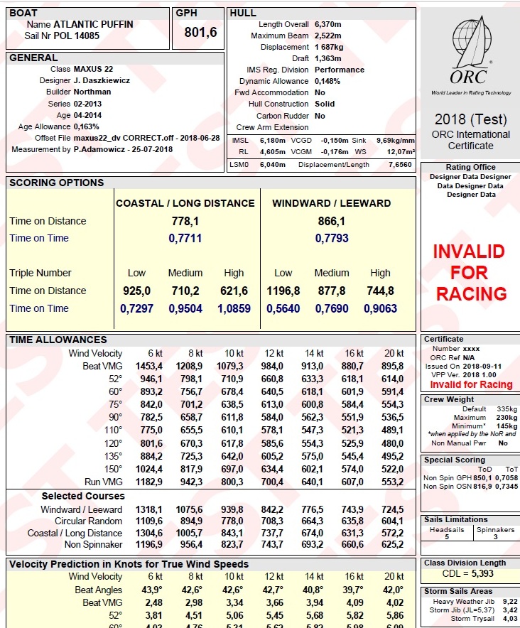

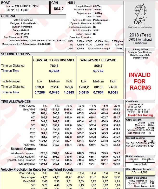

burzum napisał(a):
dokumenty ORC pod kątem "dacron", "material"
Ażeby to przeanalizować trzeba mieć program. Ja kupiłem. Mogę Ci przeliczyć np. dla Szymona.
Kompozyty.jpg [ 287.19 KiB | Przeglądane 6874 razy ]
Dacrony.jpg [ 247.78 KiB | Przeglądane 6874 razy ]

mniej niż 0,5% ? W praktyce to ma jakiekolwiek znaczenie ?

Wchodzi różnica 2,6 sekundy na milę. Bardzo średnio. W wyścigu czteromilowym, czyli typowym up-down to daje ponad 10 sekund. Niby nie tak dużo, ale i wcale nie tak mało. Mieć a nie mieć...
Ma to znaczenie.
PostNapisane: 12 wrz 2018, o 06:53
Nie ma tak dużego i dlatego powinno się mieć zestaw regatowy z porządnego laminatu.
PostNapisane: 12 wrz 2018, o 07:07
Posty: 12644
Podziękował : 1773
Otrzymał podziękowań: 4275
Warto zauważyć, że bonus za posiadania żagli dakronowych został dwa lata temu dość mocno zmniejszony, na skutek oficjalnego zgłoszenia na coroczną konferencję ORC jesienią (swoisty protest "laminatowców").
Druga uwaga jest taka, że im większy jacht tym bardziej opłaca się mieć żagle laminatowe.
Trzecia jest taka, że jak szyjemy nowe żagle, to albo konsekwentnie z dakronu (żeby nie tracić bonusu), albo konsekwentnie z laminatu wszystkie.
Na Czarodzejce jest bez sensu i nieoptymalnie, bo grot jest już z laminatu, ale genua nr 1 z dakronu. Czyli nie mamy bonusu za żagle wyłącznie dakronowe, ale główny napęd, czyli genua, jest jeszcze dakronowa.
Czy program traktuje żagle indywidualnie w zależności od rodzaju materiału, to szczerze mówiąc nie wiem. Czyli czy w moim przypadku zmiana materiału genuy na laminat pogorszy świadectwo?
Patrząc z punktu widzenia osiągów i świadectwa, to warto mieć laminaty jak najlepsze, skoro brak bonusu jest dla wszystkich materiałów laminatowych jednakowy. Ale to kosztuje.
