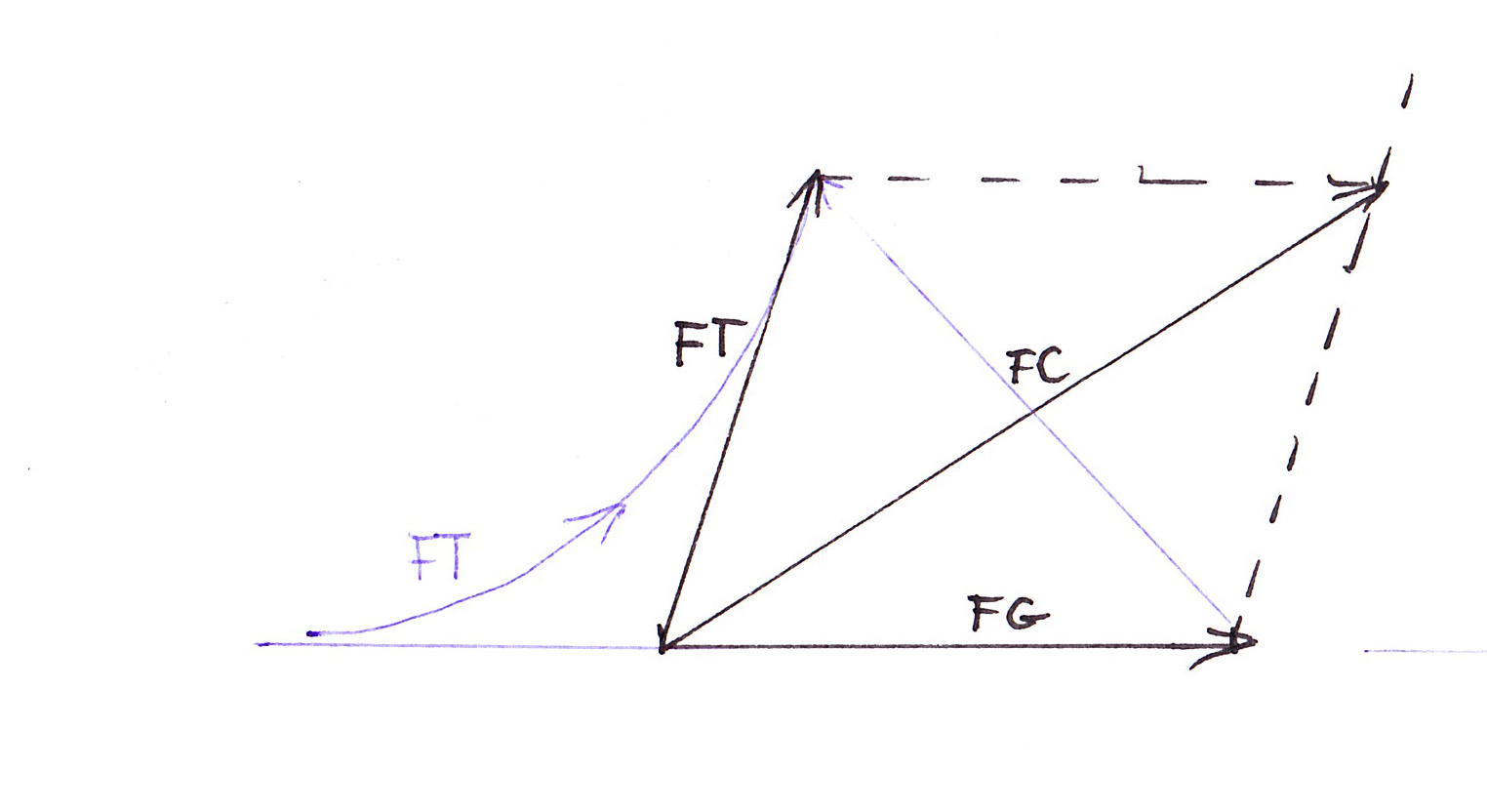

sailhorse, jakiś szkic w rzucie poziomym da się narysować?

Wydaje mi się, że słusznie zwraca uwagę Maaniek:
Właśnie na tym szkicu łatwo było by wykazać, że będziemy mieli do czynienia ze
składową o najmniejszej wartości ( wiatr w kominie będzie wiał prawie pionowo w górę )
jak i największej rotacji.
( sumując rotację wektora siły wiatru w samym kominie, u podstawy... I wpływ "innych"
wiatrów )

W dużym uproszczeniu wyglądałoby to tak, jak na rysunku, gdzie FT to byłaby siła generowana przez wiatr termiczny, FG siła generowana przez wiatr gradientowy, a FC wypadkowa obu sił.
Jak łatwo sobie wyobrazić, po przciwnej - nawietrznej stronie komina FT i FG bedą się znosić, a nie sumować.
Warto też pamiętać, że FT będzie rosła im bliżej bedziemy centrum komina a pochylenie komina będzie się zwiekszało wraz ze wzrostem siły wiatru termicznego aż do zerwania komina nad wodą.
