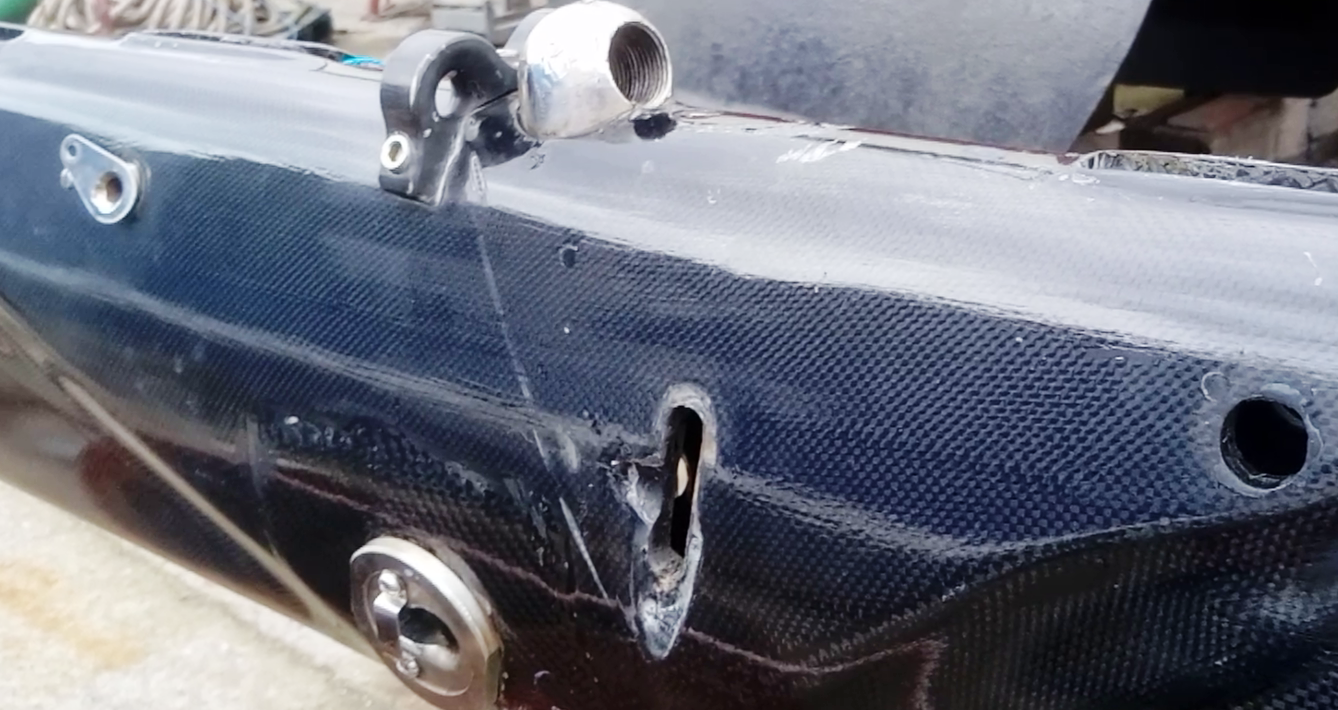

W ramach przygotowań przed-startowych wszystkie żagle s/y Selma Racing zostały starannie przejrzane i jeśli konieczne - zreperowane, jacht wydobyto z wody, sprawdzono stan kadłuba, a całe olinowanie i maszt z włókna węglowego zdemontowano w celu dokładnych oględzin. Kolejne elementy masztu zostały dokładnie prześwietlone za pomocą ultradźwięków. Niestety, po analizie zdjęć okazało się, że maszt uległ miejscowemu rozwarstwieniu (delaminacji), co szczególnie zaobserwowano w okolicach mocowań sztagu i salingów.
Sprawa jest bardzo poważna ponieważ postępujące rozwarstwiania prowadzą bezpośrednio do obniżenia sztywności i wytrzymałości zwłaszcza w miejscach koncentracji naprężeń, a to stanowi ogromne ryzyko złamania masztu podczas żeglugi. Według oficjalnego protokołu badań - jacht Selma Racing z masztem w takim stanie nie zostanie dopuszczony do regat. Na miejscu, we wszystkich pracach związanych ze sprawdzaniem masztu i kadłuba jachtu, polskim żeglarzom bardzo pomaga firma Rig It UK, z jej właścicielem Pawłem Barwiczem. Pracownicy tej firmy - Neil i Kazimierz to wysokiej klasy riggerzy, od dłuższego czasu ściśle współpracują z projektem SELMA RACING, pomagając w przygotowaniu jachtu i takielunku oraz w trymowaniu jednostki. Dobra wiadomość - rozwarstwienie można naprawić. Potwierdził to znany w środowisku żeglarskim specjalista Jim Walker (prowadzi naprawy m.in. jachtów serii HUGO BOSS Alexa Thompsona). Zła wiadomość - na pewno nie uda się tego zrobić w czasie krótszym niż 3 tygodnie. To o tydzień za późno, aby jacht Selma Racing mógł zdążyć na start ROLEX FASTNET RACE 2017.

Komentarz: Miejsca delaminacji.
Kpt. Artur Skrzyszowski_miejsca delaminacji_fot.K.Jasica.png [ 973.15 KiB | Przeglądane 2229 razy ]
