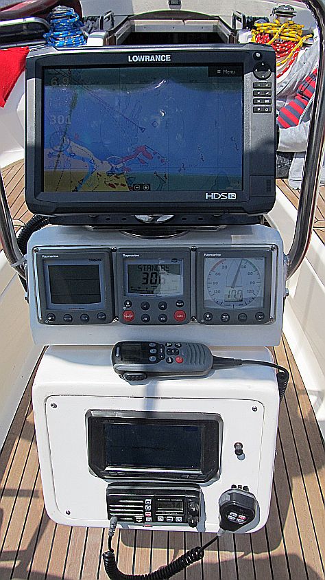

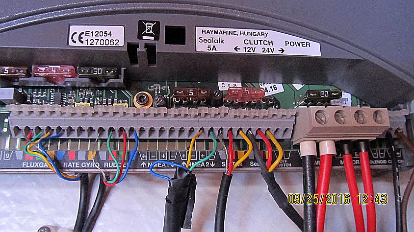

Ja mam stare, dobre rozwiązanie - wyświetlacz i sterownik typowy Reymarine, silnik LEWMAR - całość chodzi cichuteńko - nic praktycznie nie słychać - nie schodzi z kursu nawet na fali baksztagowej (jako on to robi to nie wiem, ale fakt idzie jak po kresce) - całość mechanicznie wykonana bardzo, ale to bardzo solidnie - tyle, że:
1. na moje oko silnik waży dużo - oj chyba waży co widać na każde chyba oko :-(
2. jak załączę przycisk AUTO to na wskaźniku kontroli prądu widzę jak ciągnie 2 amperki
Autopilot02.jpg [ 128.94 KiB | Przeglądane 7307 razy ]
Autopilot01.jpg [ 136.18 KiB | Przeglądane 7307 razy ]
Silnik autopilota.JPG [ 139.32 KiB | Przeglądane 7307 razy ]
Na poprzednim jachcie na baksztagu problem był i to duży a tutaj nie ma - widać wyraźnie, że zrównoważenie kursowe tej mojej Bavarii jest naprawdę znakomite, aż się naprawdę sam dziwię - na autopilocie wskaźnik wychylenia steru nie wskazuje w trudniejszych warunkach więcej niż 10 - 15 stopni wychylania steru.
